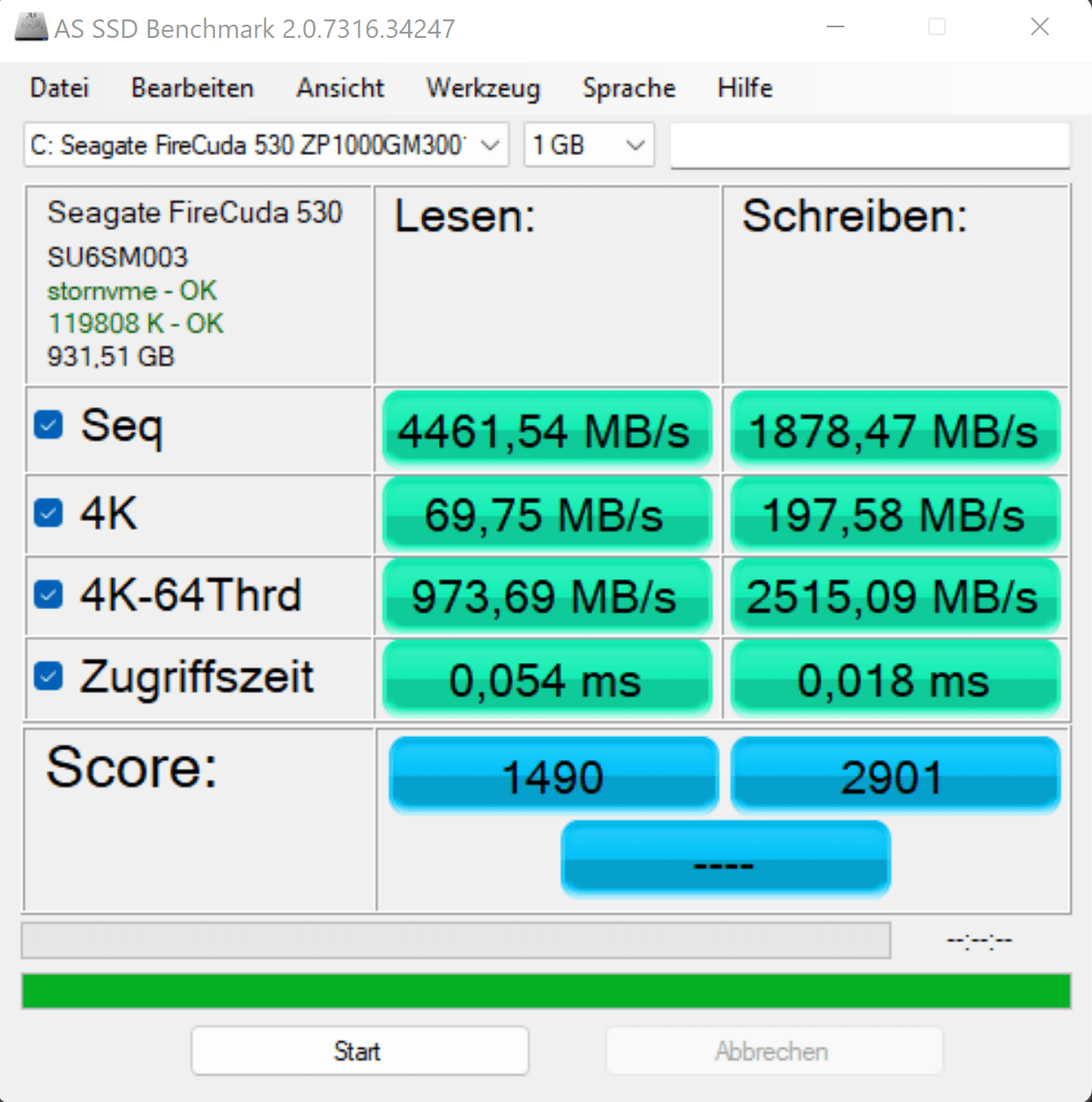

habe leider nur die halbe Leistung von der SSD im AS Benchmark, siehe Screenshot.
Liegt es am Notebook oder an der Bitlocker Verschlüsselung?

Erstmal Willkommen im Foum.
Bei über 4,4GB/s ist es auf jeden Fall eine PCIe 4.0x4 Anbindung, aber es könnte an der Verschlüsselung liegen. Allerdings ist AS-SSD generell sowieso nicht in der Lage die maximalen Transfer- und vor allem Leseraten aus so schnellen NVMe SSDs zu kitzeln, weil es nur einen 16MB langen Zugriff verwendet, aber um auf die volle Leserate zukommen, muss man mehrere parallele und lange Zugriffe verwenden. Nimm mal CrystalDiskMark.

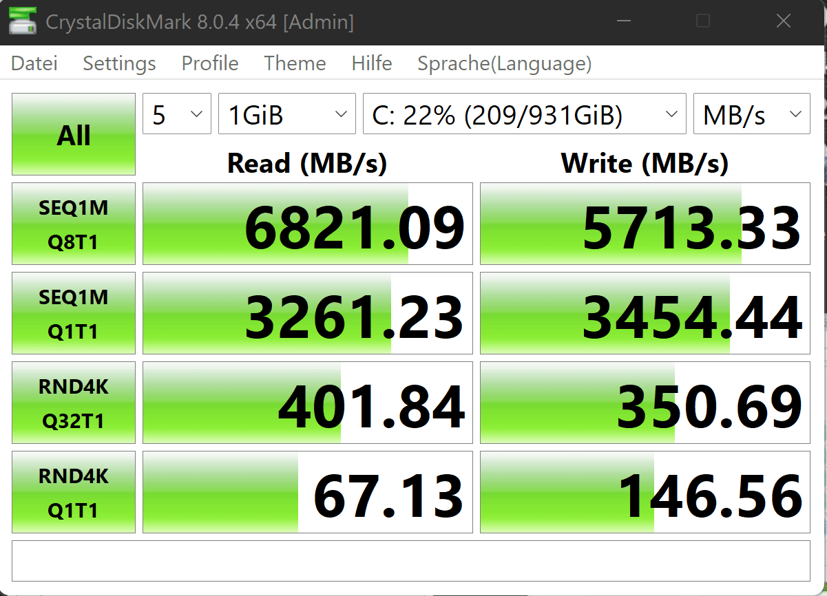

top danke, denke so sieht es ganz gut aus mit CDM :)
...denke so sieht es ganz gut aus mit CDM :)
"ganz gut" sicherlich nicht, aber durchaus akzeptabel, ja, und auch ganz anders als noch beim AS-SSD... die 4K-Lesen-Werte sind aber trotzdem recht schwach, sowie die Leselatenz, auch die 64T-Ergebnisse, als hätte man recht schwache CPU mit wenigen Kernen, was bei Dir glaub nicht der Fall ist. Ich vermute die Energiespar-Einstellungen sind bei dem Lenovo recht aggressiv, evtl. versuchen den Energiesparplan auf "höchste Leistung" zu stellen. Oder war vielleicht der Läppi beim AS-SSD-Durchlauf im Akku-Betrieb und beim CDM an der Steckdose? Die CDM-Ergebnisse sind aber deutlich besser und für einen Notebook auf jeden Fall als "durchaus brauchbar" zu bezeichnen.

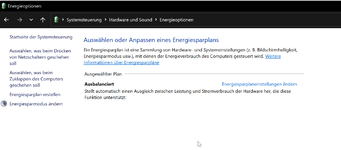

Mach mal...
Habe bei mir keine Höchstleistung mehr bei den Energieeinstellungen zur Auswahl :(
Lässt sich nur Ausbalanciert anklicken

Ich habe bei meinem Zenbook (Windows 11 und Bitlocker an) mit einer Micron 3400 übrigens bei AS-SSD und CrystalDiskMark fast gleiche Werte wie du, dabei ist es egal ob es am Strom hängt und auch auf Höchstleistung (bzw. auch Leistungsmodus in der Asus Steuerung) läuft oder im Akku-Betrieb auf ausbalanciert bzw. ausgeglichen.
