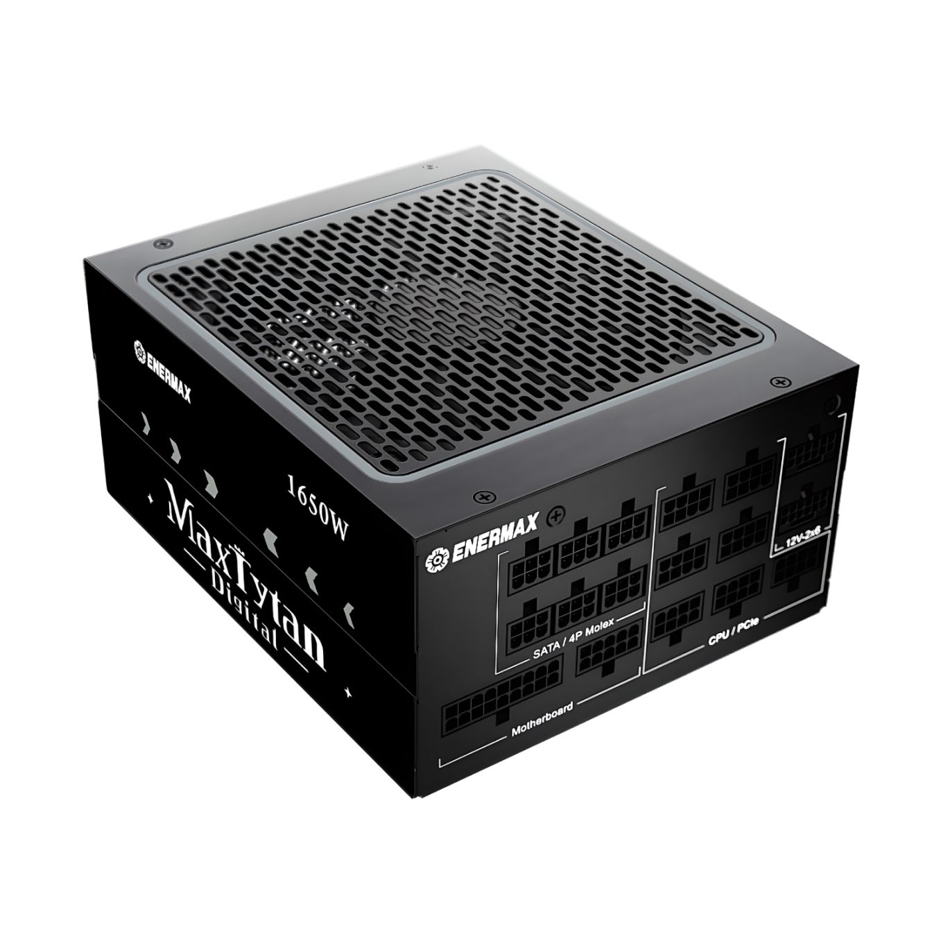

z.b. fsp sogar bis 2.500 watt
enermax auch bis 2.400 watt
was man von der computex gehört hat, soll es wohl wegen KI solche netzteile geben.

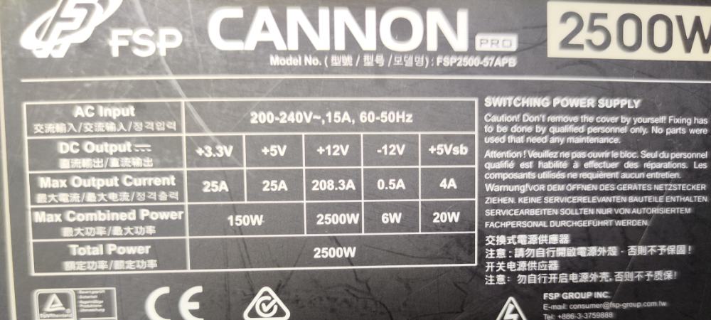

frag die hersteller, seasonic bietet das nicht als einziger an.
Das besagte FSP Netzteil hab ich sogar hier liegen. Ist leider enttäuschend! Braucht man nicht weiter drüber reden :(
Funktioniert das PSU überhaupt in den USA? Da ist doch das maximum bei 1600W, oder?

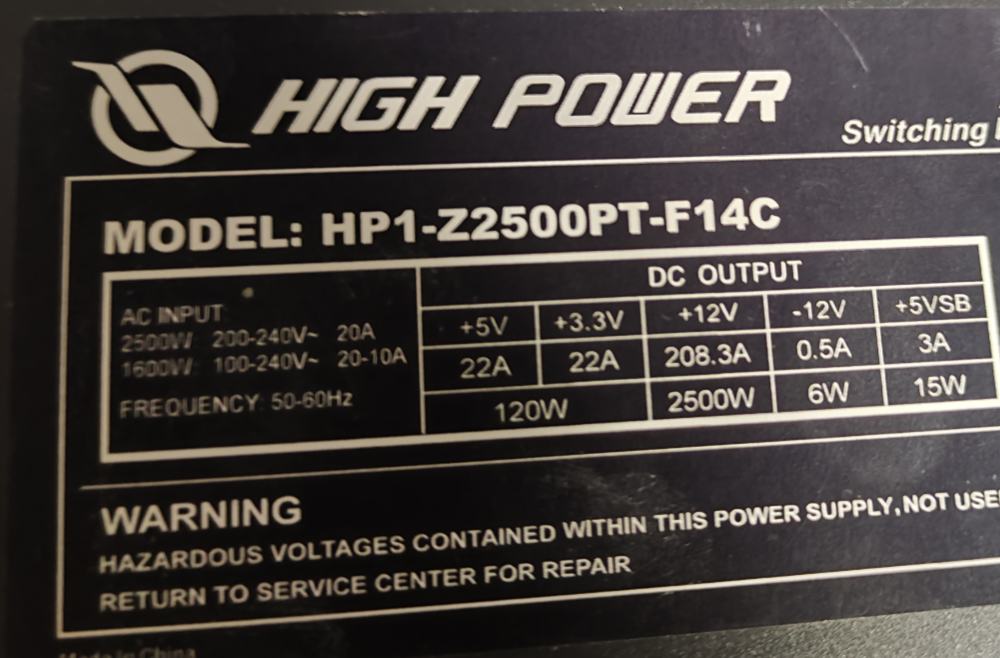

Tatsächlich ist das manchmal so, das dann auf dem Netzteil steht 2500 Watt bei 230V und 1600 W bei 115 V
besagtes FSP z.b. ist nur für 230 V geeignet:
2500 Watt Highpower wird die Leistung auf 1600W reduziert:

Superflower liegt mit dem 2.800 Watt und 4x 12VHPWR noch etwas über FSP und Enermax.
4x 4090 bzw 5090 wird aber wohl eher was für KI bzw. Machine Learning sein.
danke für deine rückmeldung.
meinst du es liegt an der zu großen leistung?
Gerne :) Definitiv nicht die Leistung, das highpower hat damit keine Probleme.
