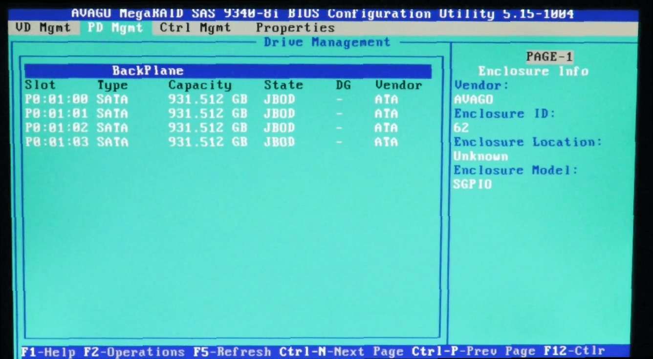

Ich wollte TrueNAS auf meinen Server auf eine SSD Festplatte installieren.
Muss ich denn vorher die 4x 1-TB Festplatten,
die am LSI MegaRAID SAS 9340-8i Controller hängen,
über das Bios Mega Raid Menü vorher einrichten? (Vor Konfigurieren)
Die 4x 1-TB Festplatten sollen nämlich als RAID-Z2 über ZFS in TrueNAS eingerichtet werden und als Datengrab dienen.
Siehe Fotos:

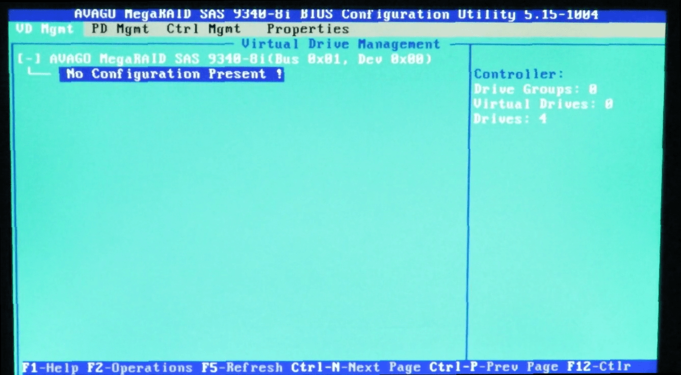

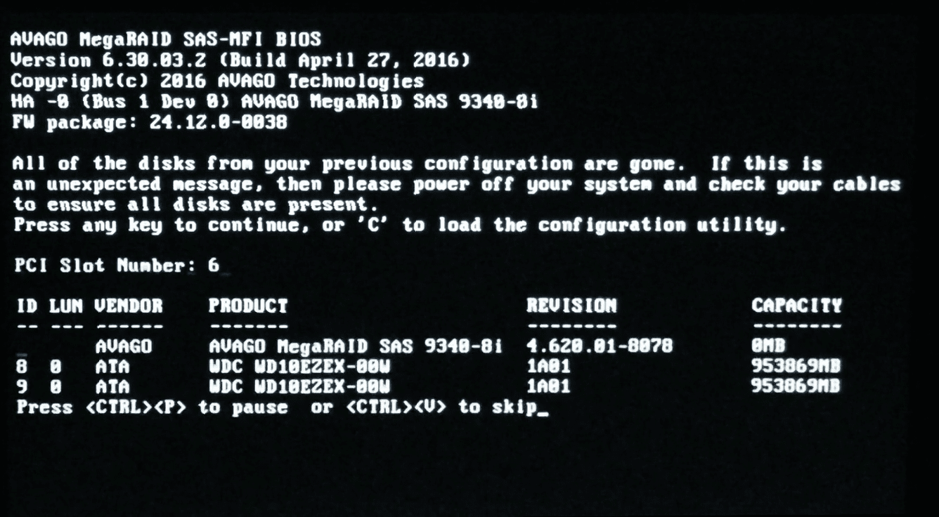

So ist es. Für ZFS bitte Platten via einem "dummen" HBA anschliessen, nicht als Devices/Volumes eines Hardware-Raidchips.
D.h. entweder 9340 auf IT-Firmware umflashen (damit sollte daraus quasi ein 9300-8i werden) oder den 9340, falls das geht, auf IT-Mode umschalten.
Wenn beides nicht geht > falsche Karte für ZFS.

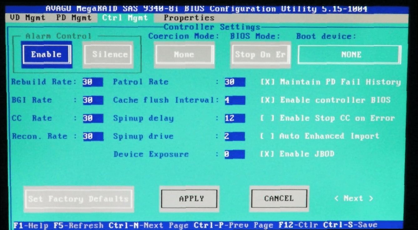

In der LSI RAID Controller Liste, soll dieser Controller HBA fähig sein:
SIehe:
Meine Controller Karte ist dort in Blauer Schrift hinterlegt. Hat das was zu bedeuten?
Finde ich den IT Mode im Haupt Bios?
Oben auf den Fotos vom Mega Raid Menü ist er nicht dabei.

Zum üben/lernen und rumspielen sind die WDs gar kein Problem.
Die blauen 93xx-Controller aus dem Link haben einfach Links wohin drin. der SAS3008 ist als Basis generell top für ZFS.
9300 und 9340 sind eigentlich bis auf die Firmware die gleiche Hardware; da würd ich erwarten dass es IT-Mode Firmware gibt.
Umschalten im Controller-Bios kann nicht jeder, bin nicht sicher ob der 9300/9340 das kann oder ob Du flashen musst. Flashen wie gesagt müsste auf alle Fälle gehen.

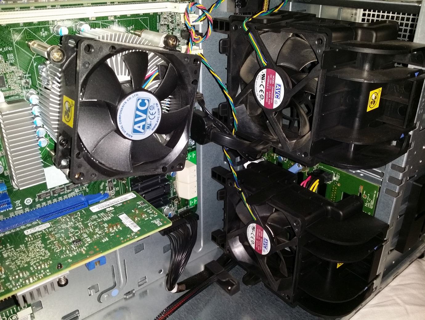

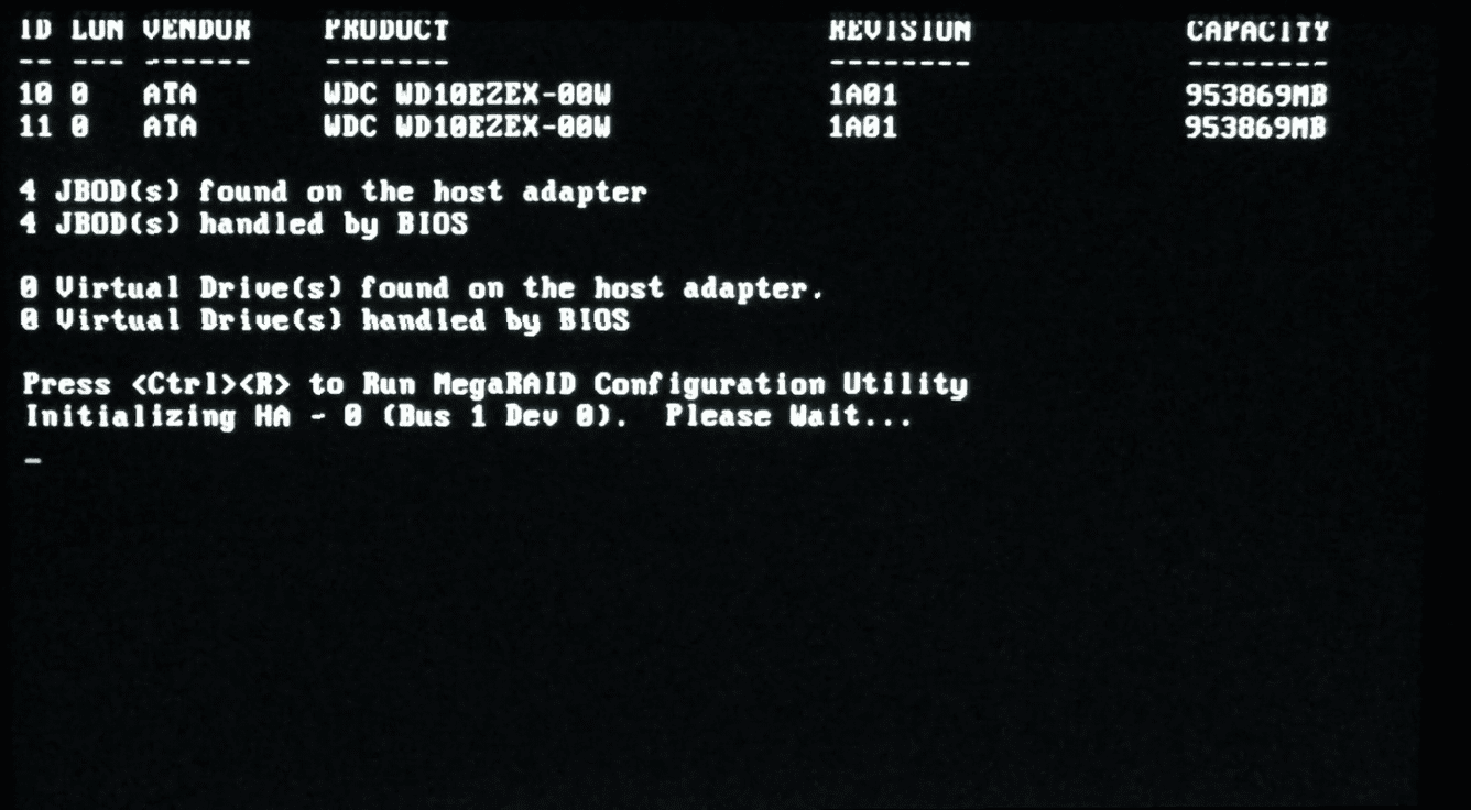

Das wird das einfachste sein, aber schau mal auf dem Foto Nr.1 !!
Da müsste ich die ganze Backplane abmontieren
und irgendwie noch 4x freie S-ATA Stromkabel vom PSU Netzteil herbekommen?
Das sieht mir alles nach einer nicht Norm passenden Kabel Kombonenten aus,
wie ich sie von normalen PCs her kenne :oops:

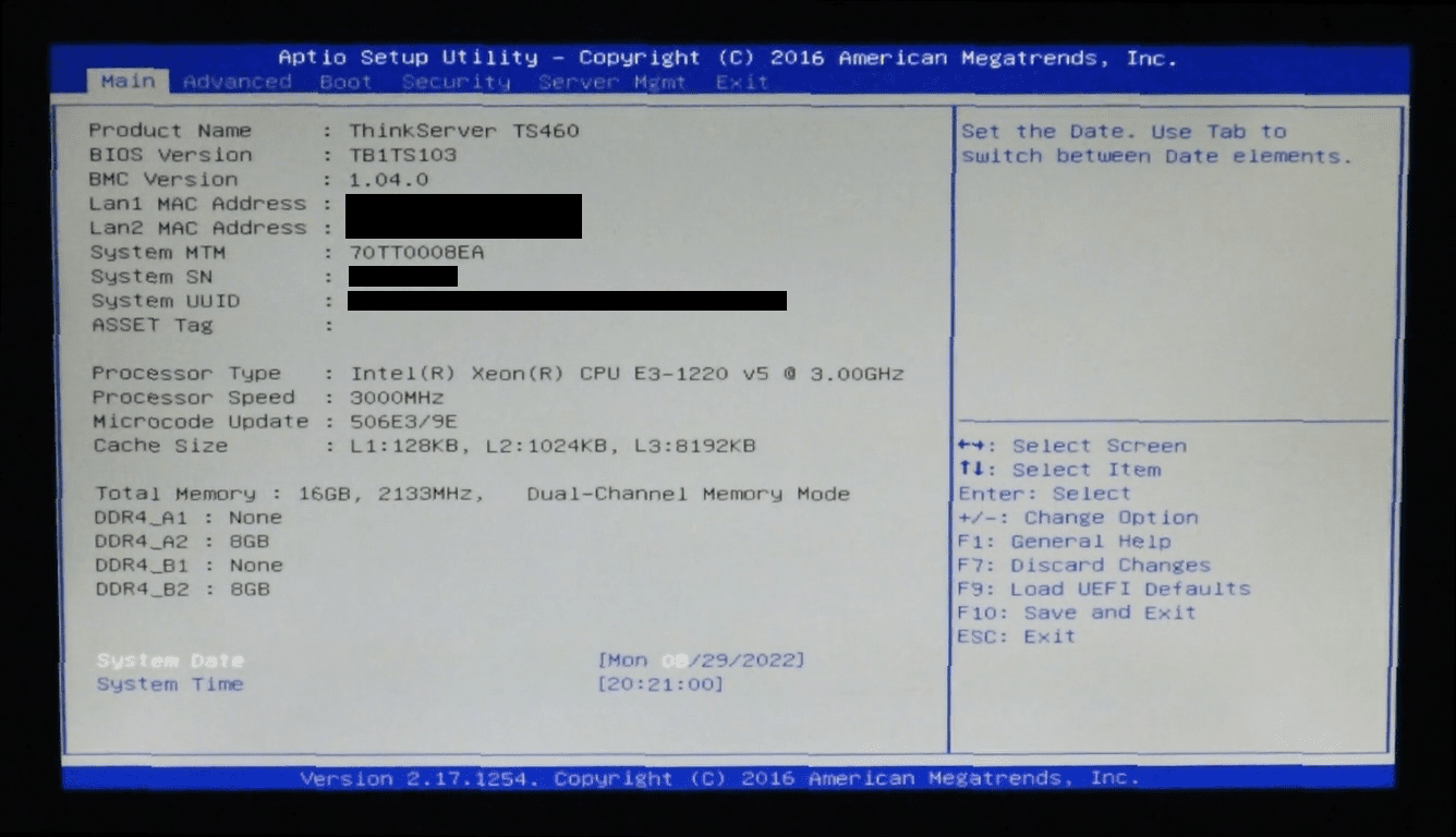

Ich überleg gerade ob es möglich wäre, das gesamte Mainboard (TS460MB / Intel / ASPEED AST2400)
samt Festplatten in ein anderes PC Gehäuse umzubauen und mir dann ein normales ATX Netzteil dazu hole.
Ich fürchte, das Mainboard ist wohl speziell nur für PSU Netzteile ausgelegt ?
Siehe Foto Nr.2

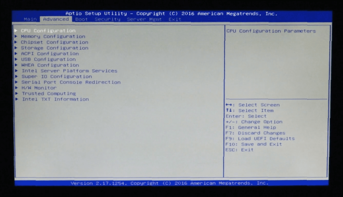

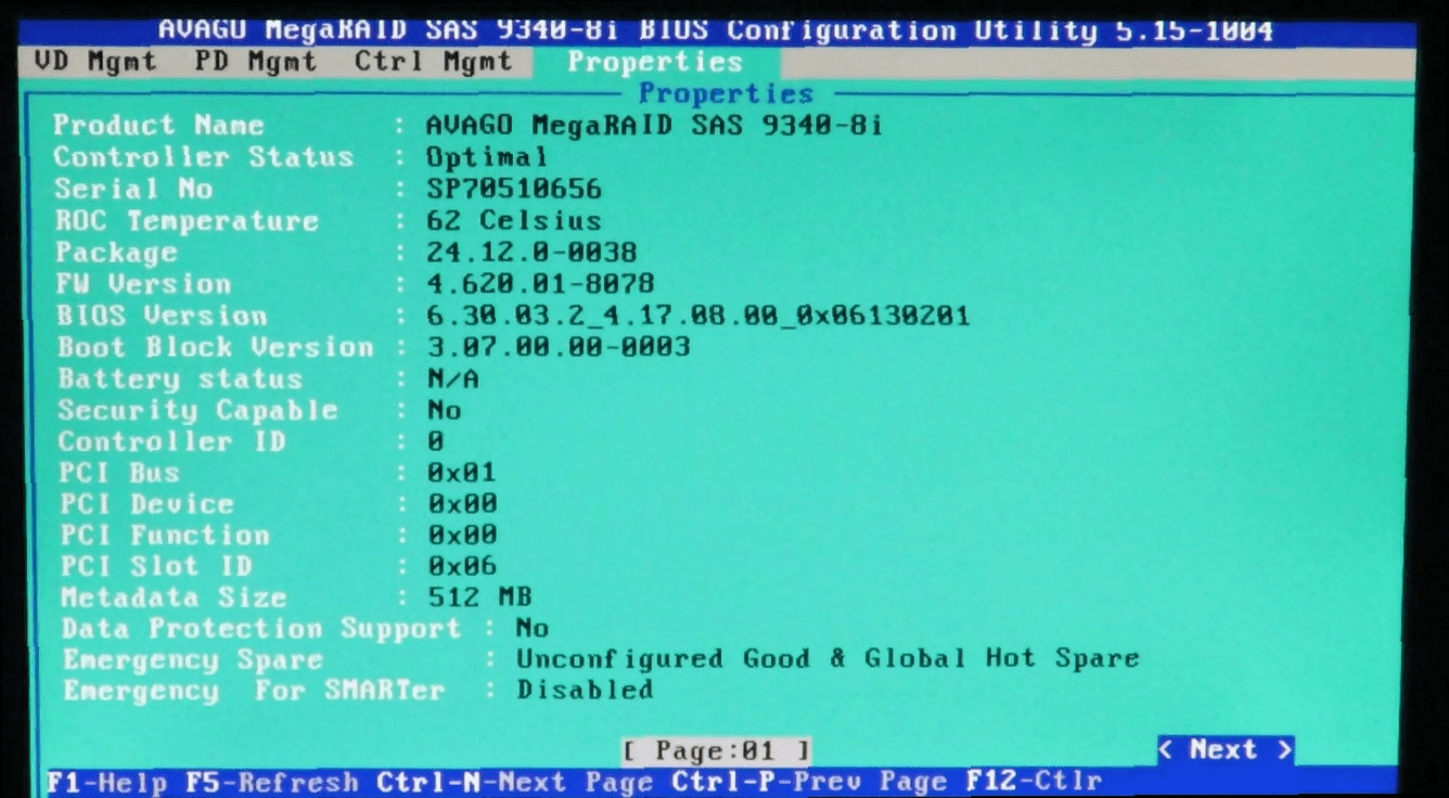

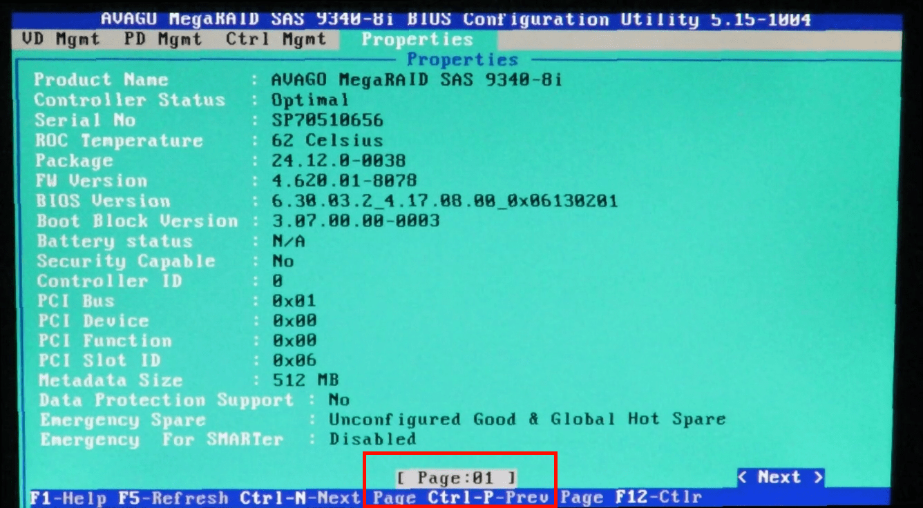

Muss mich dieses Wochenende mal in Ruhe hinsetzen und mir die weiteren Properties Optionen
auf Seite 2,3,4,5 usw... auf dem Server im Mega Raid Menü anschauen...
Siehe Foto Nr.3
Vielleicht habe ich Glück und kann den LSI MegaRAID SAS 9340-8i Controller
vom IR Mode zum IT Mode (HBA) umschalten, falls ich die Option in den Properties finde.
Und wenn ich doch den LSI MegaRAID SAS 9340-8i Controller > flashen muss,
finde ich leider die guten alten Firmware Versionen nicht mehr zum Download :cry:
