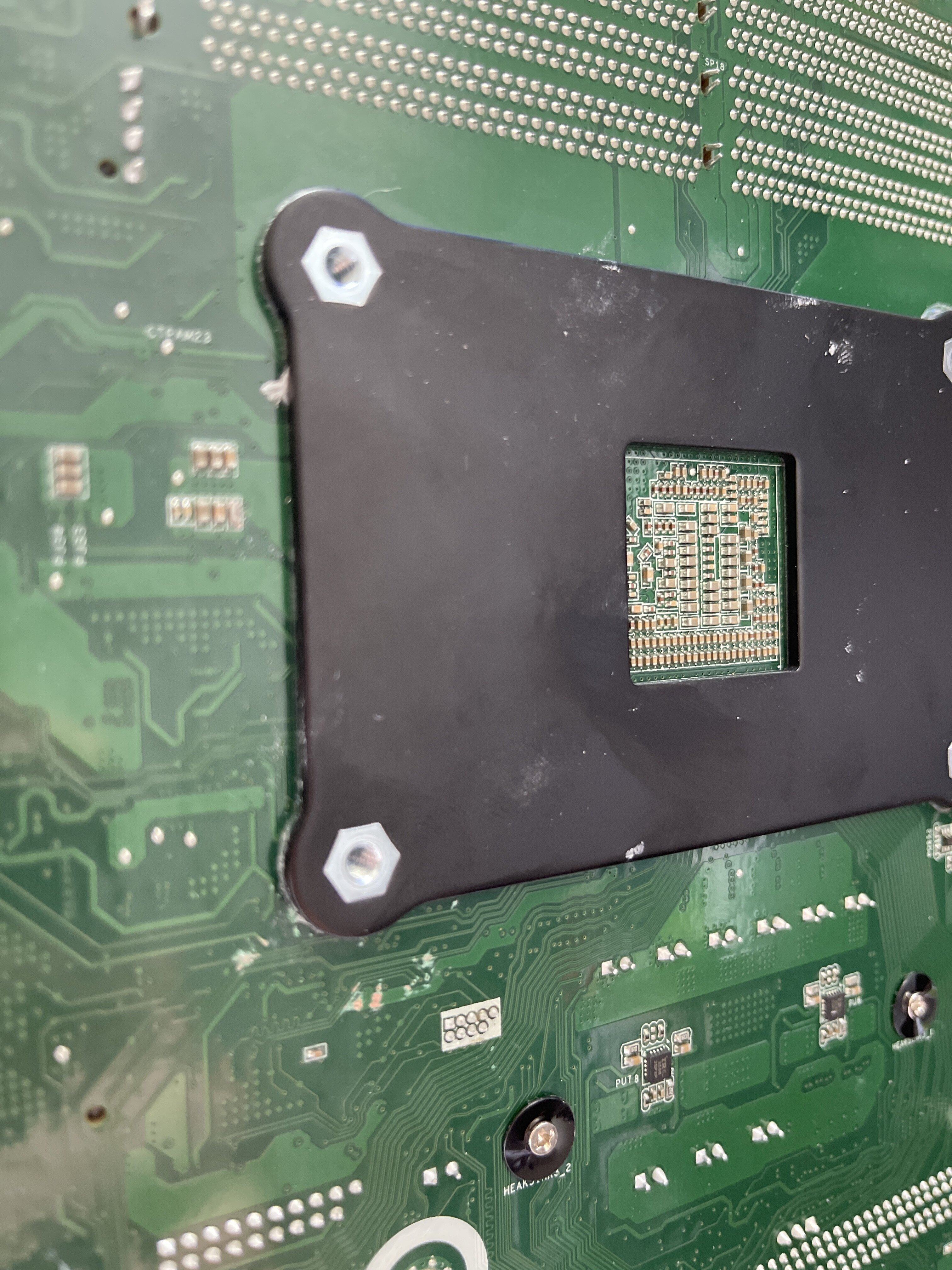

Bekomme den luftkühler gar nicht auf das Mainboard.
Die Platte hinter der CPU ist so fest verklebt, dass ich jetzt wahrscheinlich das Board geschrottet habe...
Ist alles echt zum kotzen...
Keine Chance das ohne Schaden runter zu machen.
Seit wann klebt man das Ding?!

Gar nichts... Ich habe eine Seite gelöst, aber schau dir an wie das Mainboard aussieht...

die leiterbahnen auf dem bild sind auch schon gut ramponiert

Also es läuft zum Glück alles wieder... Lediglich die Schutzschicht ist wohl beschädigt.
Ein Ram Riegel war nicht 100% richtig im Sockel.

Ich frag mich, welcher Held das angeklebt hat. Ich kann mich nicht erinnern, je ein Mainboard mit verklebter Kühler-Backplate gesehen oder erhalten zu haben.
ASrock macht das bei manchen Boards anscheinend so. Das ist aber auch bei anderen Herstellern gelegentlich schon vorgekommen.
ASUS war auch mal so nett die Backplate zu verkleben. War bei meinem ersten Crosshair VI Hero jedenfalls so. Besonders sinnfrei wurde das Verkleben durch die Tatsache, dass es Löcher für AM3-Backplates gab.
Beim Asrock Rack X470D4U ist die verklebt. Weiß auch nicht warum die das machen.
Mit Heißluftfön sollte die Backplane abgehen.
Kann das schwarze Plastikteil nicht drauf bleiben? Bei manchen Mainboards ist das doch standardmäßig das Gegenstück zu den Bohrungen zur Befestigung der CPU Kühler.
Heißluftpistole würde ich lassen, Fön eventuell...Aber mit der Heißluftpistole schmelzen dir mit Pech so die Lötungen weg und dann ist definitiv Feierabend. Die hat leider deutlich zu viel Temperatur.
Nein, der luftkühler würde von unten geschraubt werden.
Das funktioniert mit der vorhandenen Platte nicht.
