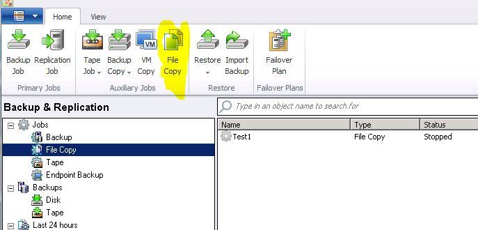

Also mit Veeam kann ich zwar beim File-Copy-Job jetzt wenigstens mein USB-Laufwerk als source auswählen und einen UNC-Pfad als Quelle, aber andersherum geht es nicht. Ich kann keinen UNC-Pfad als source hernehmen.
Du meintest sicher UNC als Ziel geht... Aber stimmt, UNC o.dgl. als Quelle geht nicht. Aber hier könnte man evtl. tricksen:
Die CIFS-Freigabe auch per NFS freigeben, diese dann im ESXi mounten und in Veeam dann im Filecopy-Job den ESXi-Server auswählen. Dann kannst du auf die NFS-Inhalte zugreifen und sichern.

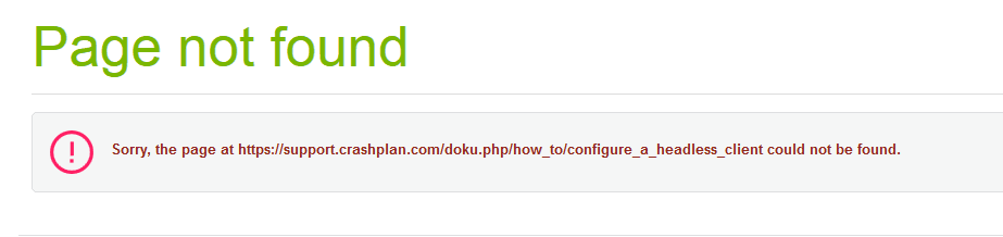

Ganz toll...
attachment.php
Wie kann ich Crashplan konfigurieren? Gibts da einen Webclient oder eine andere Oberfläche?
Machmal ist Google dein Freund!
https://forums.freenas.org/index.php?threads/crashplan-on-freenas-9-3.26487/
https://support.crashplan.com/
