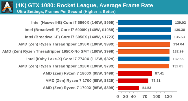

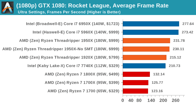

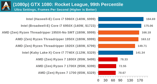

Das ist nicht ganz richtig, i.d.r muss die CPU bei höheren Auflösungen etwas mehr leisten, keine riesen Menge, aber durchaus Messbar, siehe Bilder, nimm z.b. den Ryzen 1800X als vergleich, da dieser nicht ins GPU Limmit rennt!
gruß
