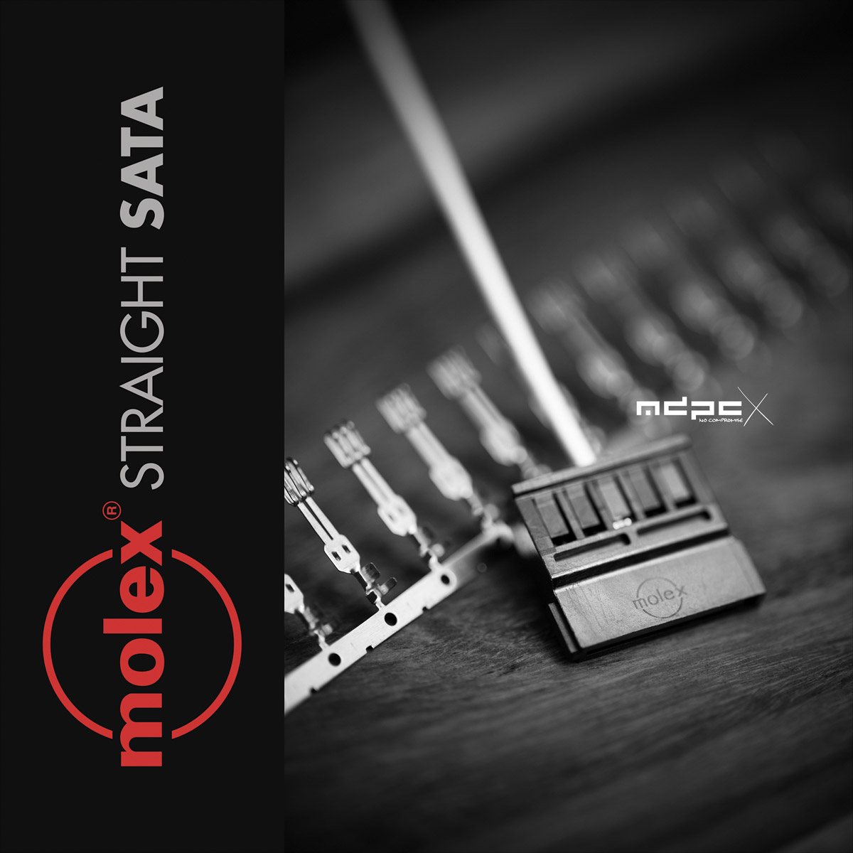

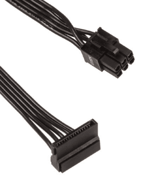

Hat hier schonmal jemand SATA Stromkabel selbst gecrimpt?
Ich bin etwas irritiert über die 5 Kontakte bei nur 4 Kabeln...
Ja habe ich, aber bei mir war der Stecker am Netzteil einer mit 6 Plätzen für Pins und man nutzt aber nur 5.
Quasi so:
Oder wie genau kommst du auf die 4 Kabel?
12V, masse, Masse, 5V. Der übliche "Molex" Strom halt:
3.3V hat man für die ersten drei Pins bzw. die erste Power-Ader reserviert, wurde jedoch nie genutzt, da schwächere Peripherie auf 5V setzte.
Wahrscheinlicher Grund für das Scheitern:
-Inkompatibilität zum Molex Stecker und damit Inkompatibilität zu bestehenden Systemen
Ahh!
Aber wie es estros bereits schreibt, ein Kabel ist für 3V und das wird halt in dem Fall einfach nicht belegt..
Soll heißen, dass du das Kabel einfach weglässt ;)
