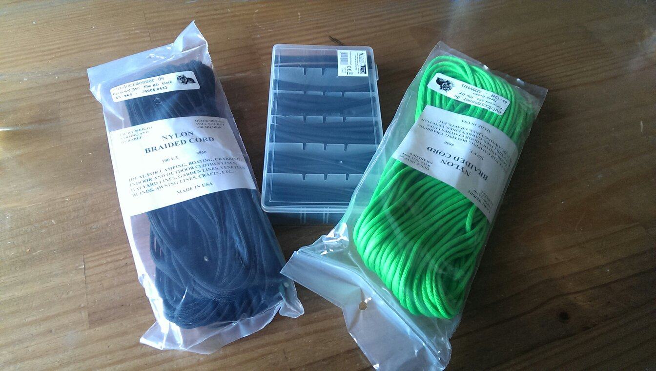

550 Paracord einfarbig Neon Green, 0,55 €
Misst, hier gibt es nur noch 1m Paracord Neon-Grün....weiss einer eine Ausweichoption..??
http://www.amazon.de/BE-X-Fallschirmschnur-Paracord-mit-Strängen/dp/B007RTO71A/ref=pd_sim_a_23
..ist das auch Neon-Grün...??
E://
https://shop.strato.de/epages/62013...2013711/Products/PCNeonGreen/SubProducts/1246
und
https://shop.strato.de/epages/62013.../62013711/Products/PCschwarz/SubProducts/1032
...mal bestellt, hoffentlich ist das die selbe Farbe...je 30m sollte reichen für ATX und gedönse..^^
