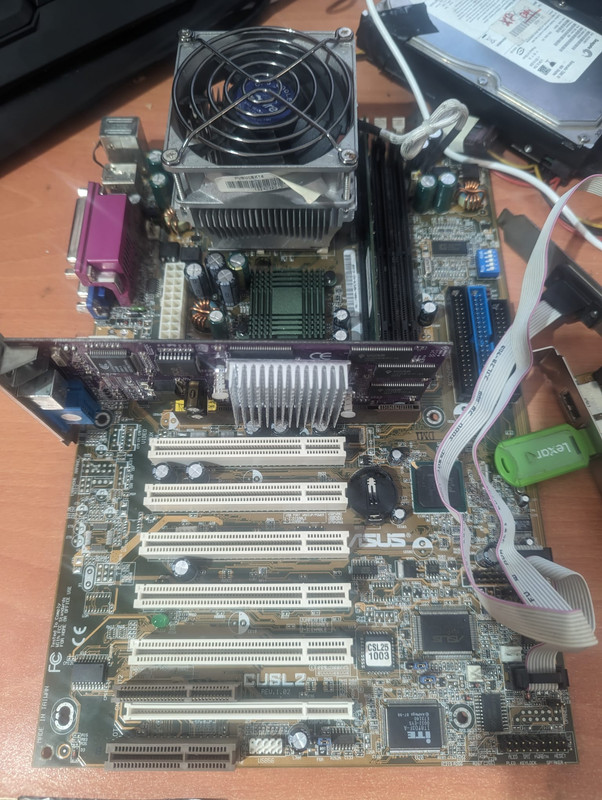

vielleicht könnt Ihr mir helfen; ich hab hier ein paar Reste zusammengesteckt und jetzt steht hier ein funktionierendes Sockel-370-System mit PIII, i815-Board der Holzklasse (mit iGPU) und beigem Tower.
Ich würde dem System gerne noch eine Grafikkarte spendieren, aber ungern groß Geld investieren. Was würde da gefühlt am ehesten passen? GeForce 4 MX? Radeon 7000?
GeForce 2gts/pro, ATI 7500, oder auch eine Kyro II vielleicht
Geht es Dir eher um Leistung oder um period correctness?
Richtig günstig und von der Leistung per "passend": GF4 MX (sind eben die besten "GF2"). Period-Correct: GF2 GTS (gibts auch noch recht günstig) oder wirklich ne Kyro II. Von der Radeon 7000 würd ich die Finger lassen, die ist von der Leistung her nen gutes Stück unter den zuvor genannten Karten, wenn ATI dann die "Ur-Radeon" (hieß später 7200) oder ne 7500.
Kyro 2 hatte ich damals, das ist leider ein Exot. Für schmales Geld gibts die Geforce 4 MX 440, ich denke, die wird's. Das passt schon.
Bei mir läufts mit einer 6800 GT (ASUS DDR1) auf dem P6S5AT jetzt problemlos, bei 166 MHz FSB. Knapp 13200 Punkte im 3DMark2001SE.
Bei P6S5AT musste ich drei mal lesen, hab da immer zuerst PASSAT gelesen :fresse:

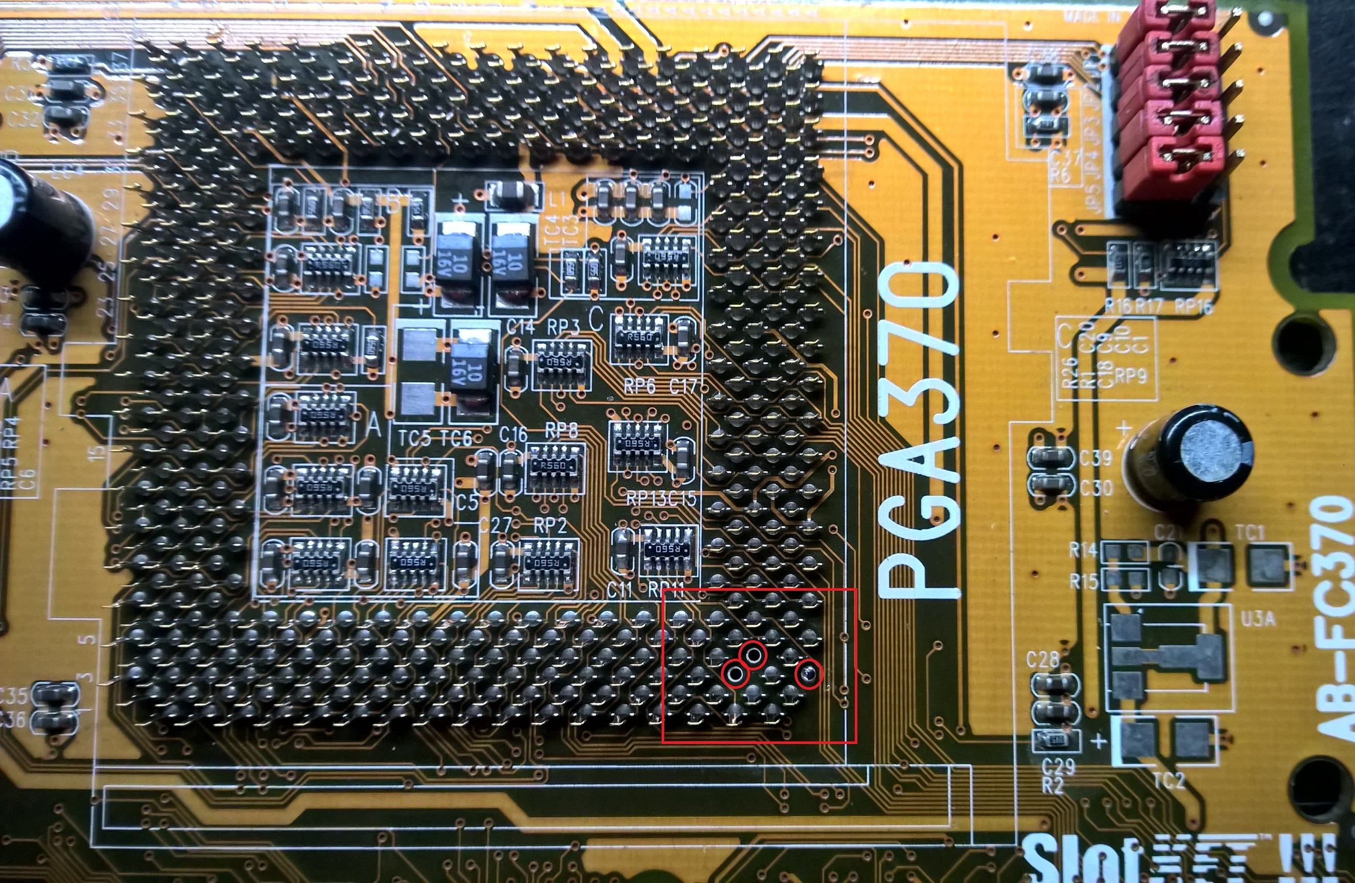

In einem Konvolut fand ich u.a. ein Asus P3B-F und ein AB-FC370 Slotket-Adapter. Da am Slotadapter eine Haltenase abgebrochen war, musste also eh das Plastik runter. Dachte ich mir, ich probiere mal den Tualatin-tauglich zu machen, ohne die CPU anfassen zu müssen, was ja nach vielen Anleitungen erforderlich ist. Als Basis dient die Info von der Seite: http://mrufer.ch/pc/tualatin4.html
Da der Adapter bereits die Spannungseinstellungen per Jumper kann, fielen zumindestens die Brücken dafür weg. Blieben also nur noch das Auslöten von 3 Kontakten und das Verbinden des einen zu einen anderen per 1KOhm.

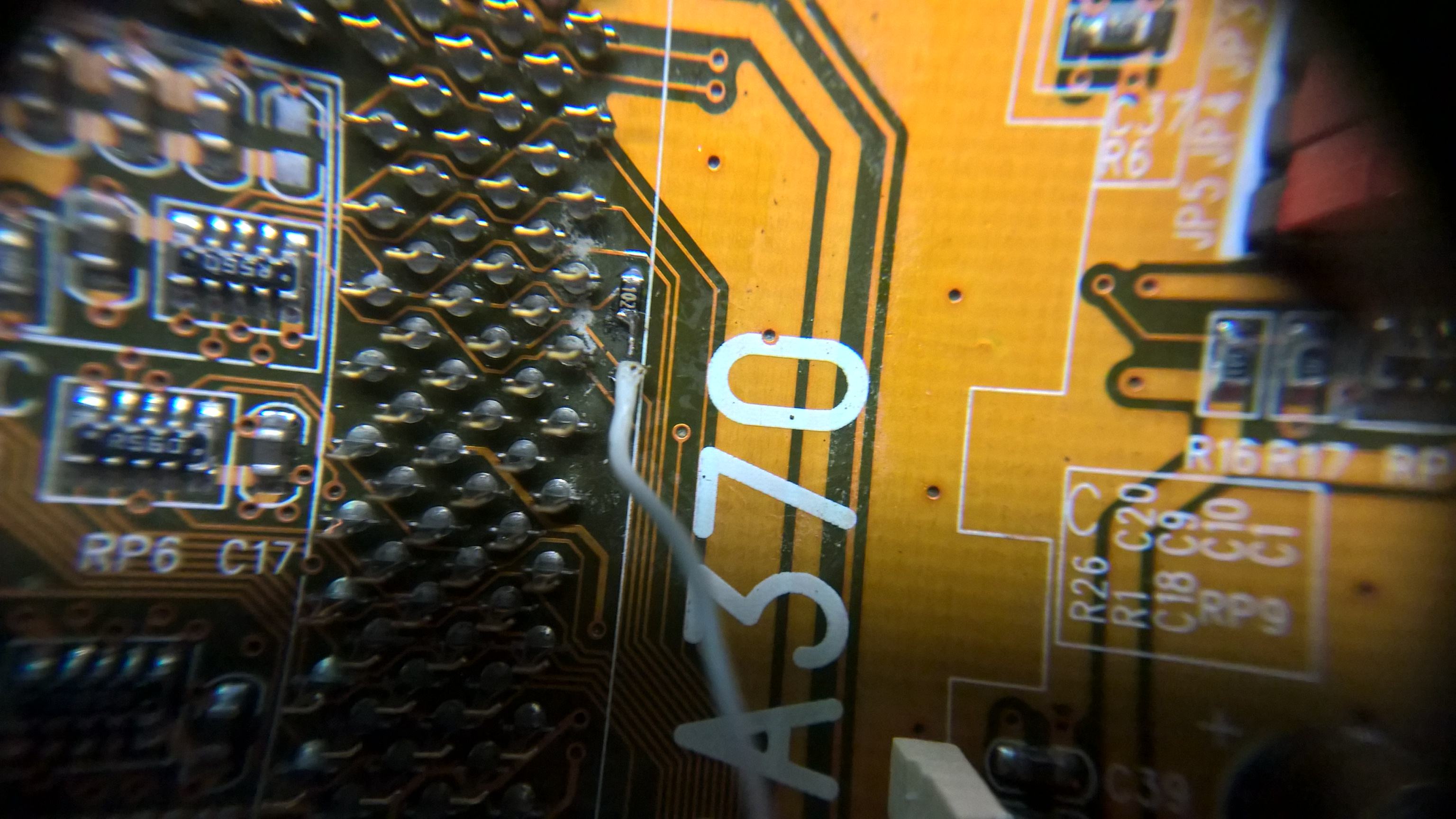

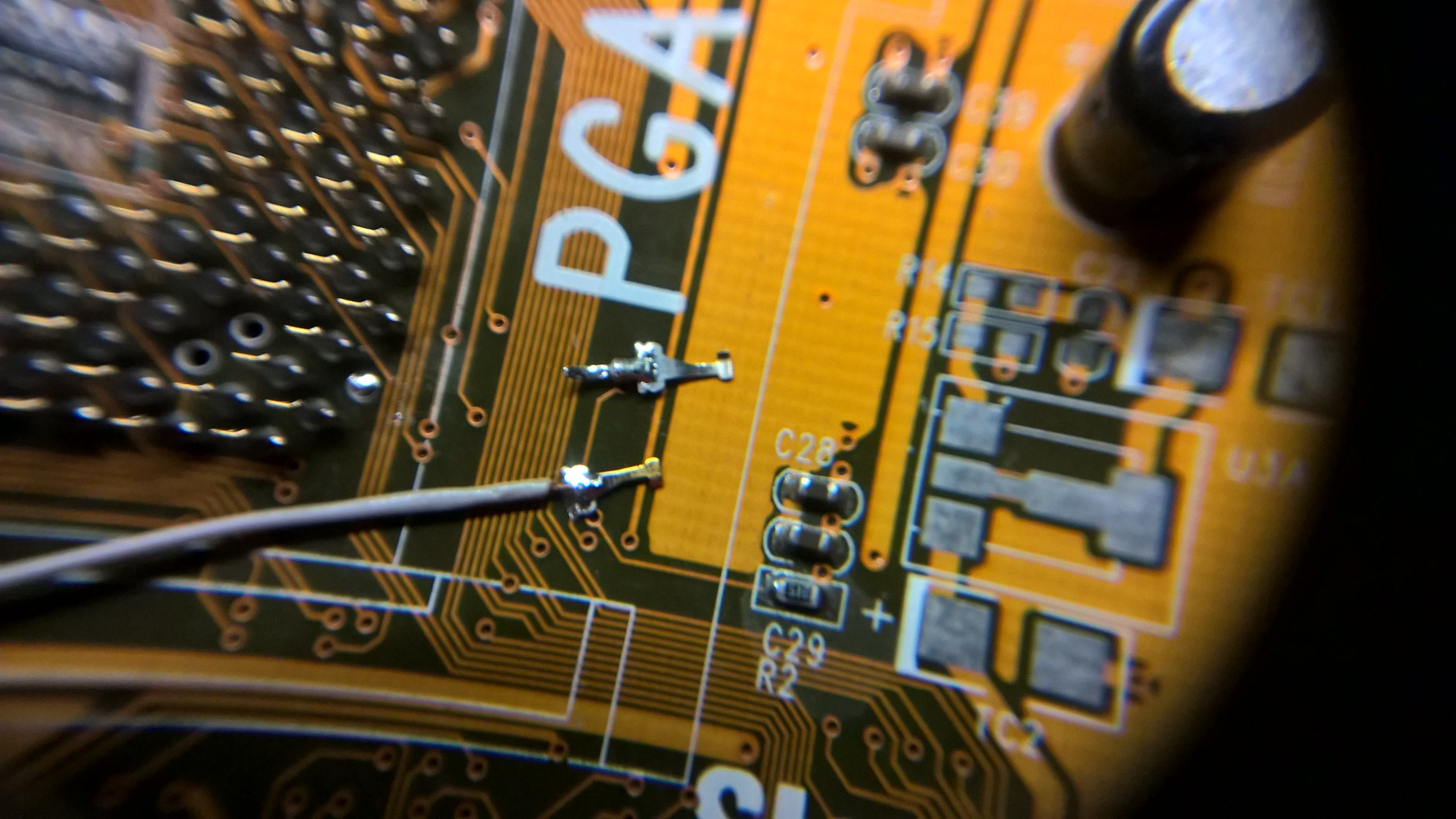

Für die Verbindung mittels 1KOhm also ein Pin so abgeknipst, dass die Lötfahne weg ist und ein Draht angelötet. Genommen hab ich hierfür eine Einzelader von einem 80-Pin IDE-Kabel, welches knapp so dünn ist, wie Luft unter dem Sockel ist.
Dort, wo der Draht mittels 1KOhm angelötet werden soll, wird bei dem Adapter glücklicherweise per Leiterbahn auf dieselbe Ebene wie der Sockel geführt. Also kurzerhand dort den Widerstand ans VIA dran, bevor die Leiterbahn auf die andere Seite verschwindet.

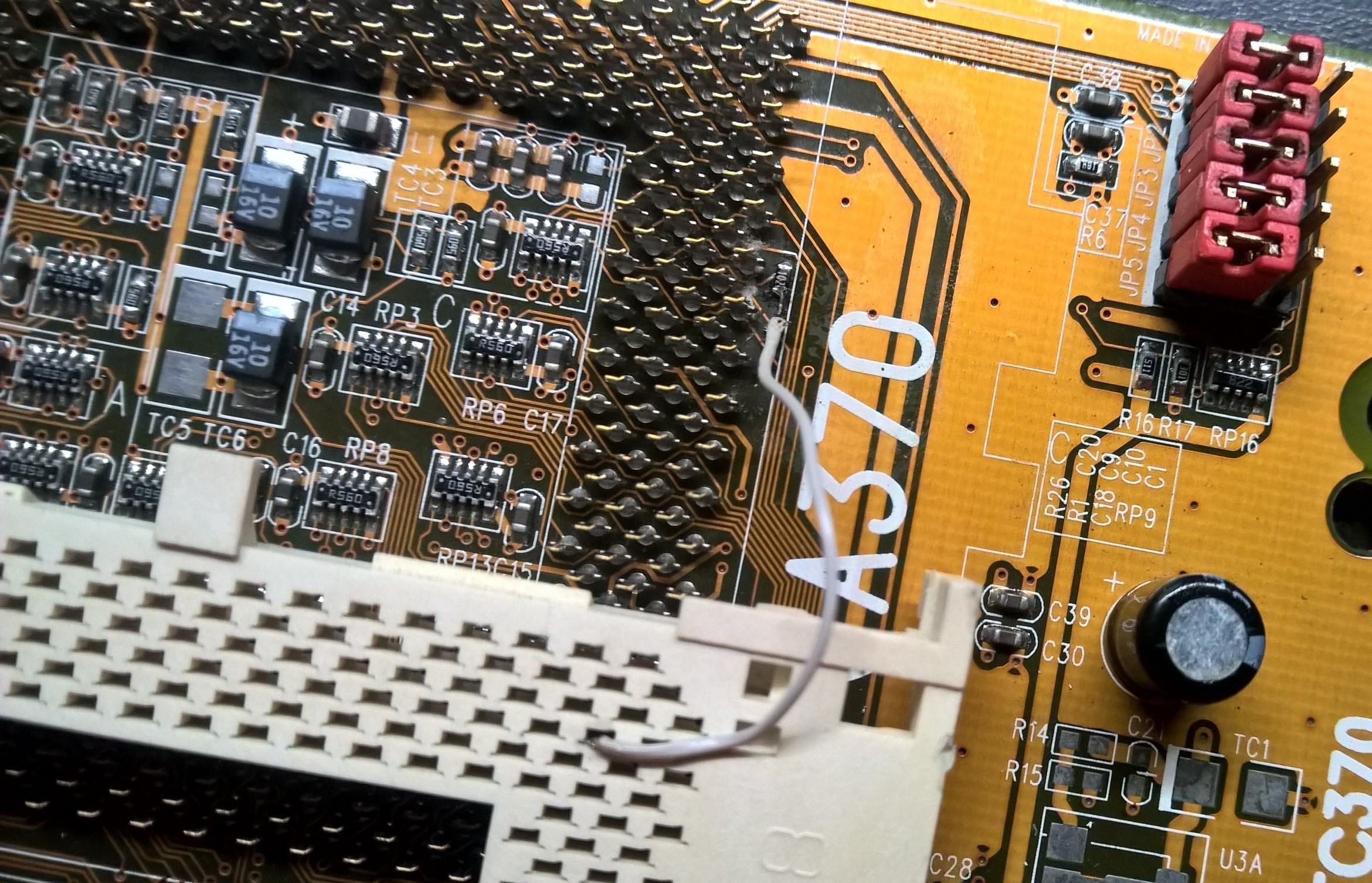

Sockel nur noch wieder angepresst und zusammen gebaut und dann der Test:

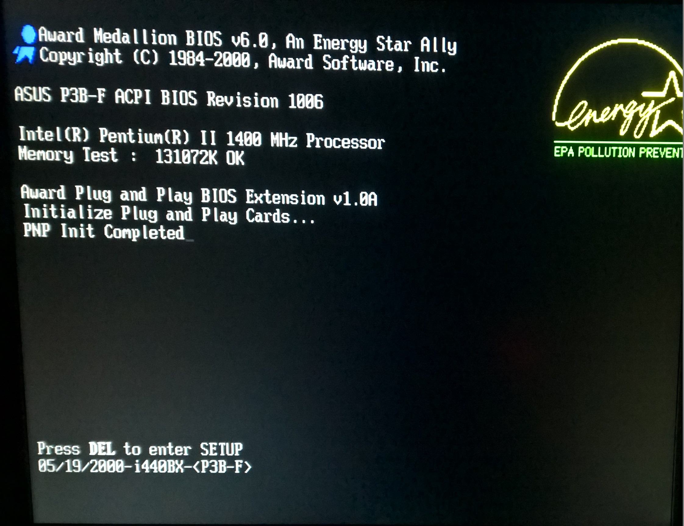

An der Erkennung vom Prozessor muss das Board noch etwas arbeiten, oder kennt wer von euch einen Pentium 2 mit 1,4GHz? :haha:
Wenn man viel Langeweile hat, könnte man auf diese Weise die abgelöteten Pins wieder in den Sockel tun und per Draht nach außen zu einem Jumperblock führen. (Falls das für die Funktion von Mendo und Coppermine erforderlich wäre)
EDIT: Coppermine und sogar Cyrix gehen noch, nur Mendo will nicht mehr mit dem Adapter.
