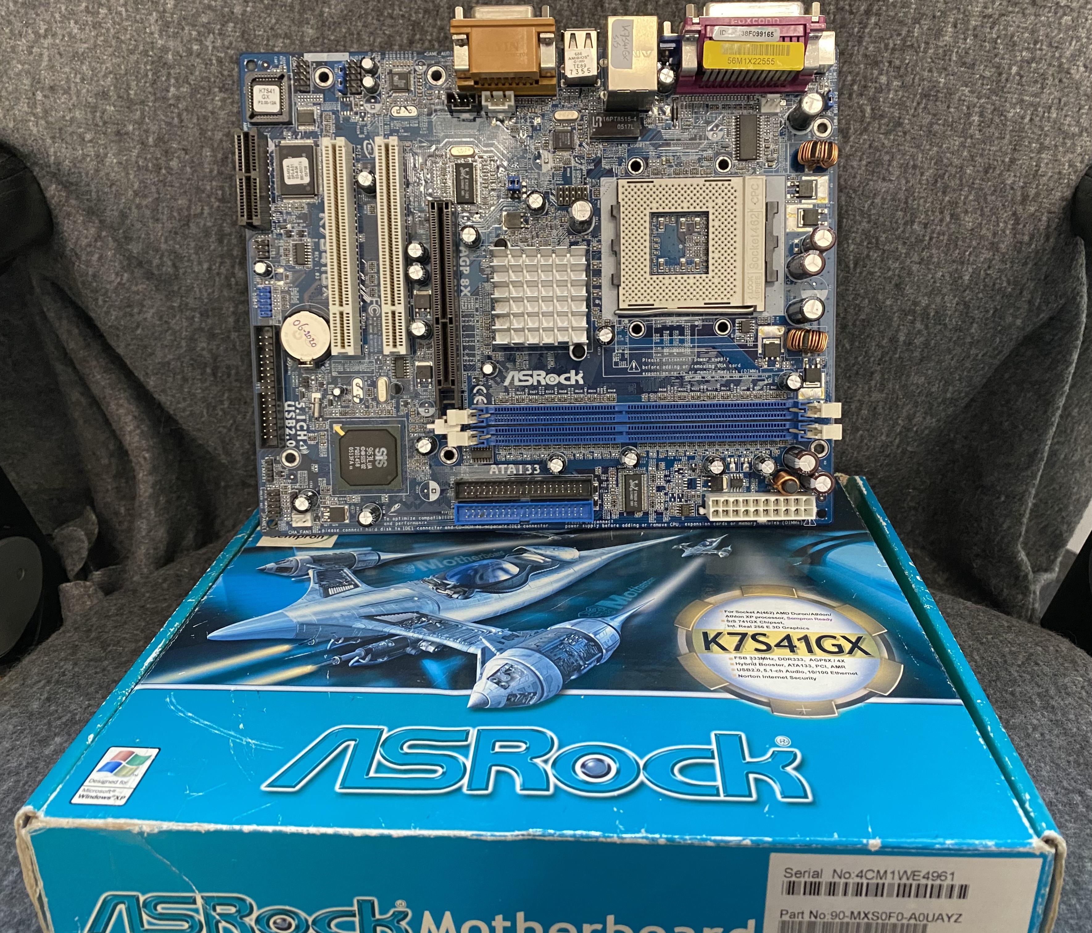

I found the second sis board as well. This is a Asrock K7S41GX (SIS 741GX).
Edit: I wonder how many people have it boxed...
Nice. I didn`t find much informations about it. It seems like this board was build for OEM (Acer T120E). As far as I see, this is a SIS741 (not 166MHz 741GX) version. FSB 200MHz should be possible.

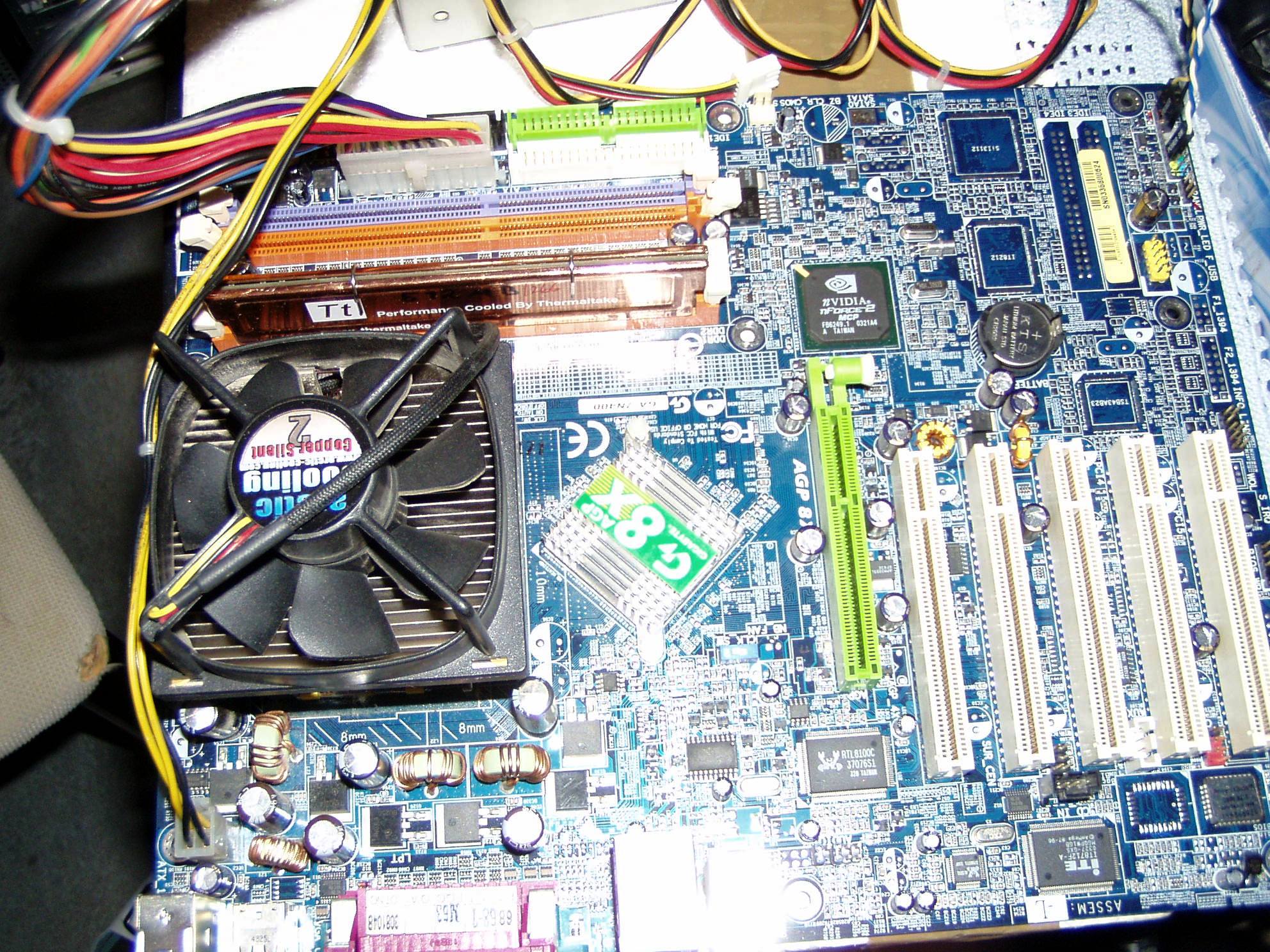

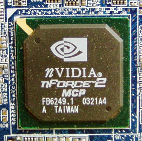

Ein Bild der North- und Southbridge im Detail, versteht sich doch von selbst. Und bitte nicht mit dem Blitz so draufhalten ;)
Dazu Revisions-Nr. und Seriennummer und du kommst mit in die Liste.
