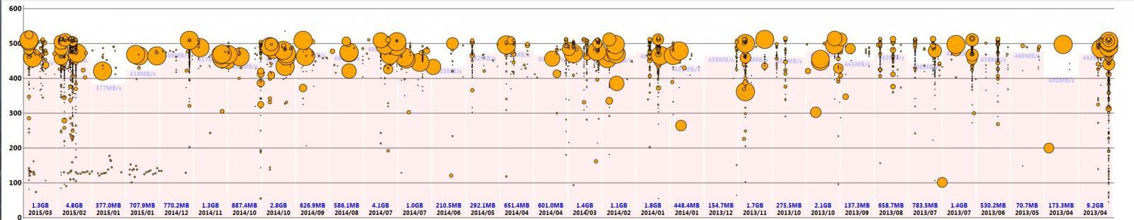

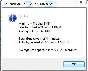

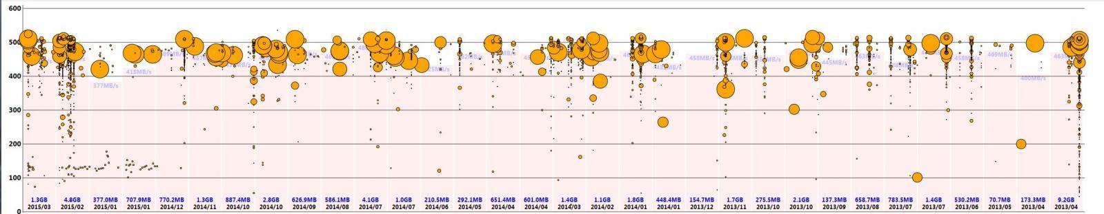

Vielen Dank, muss ich da bestimmte Einstellungen vornehmen? Welcher Ordner macht Sinn? Systemordner komplett?
Sieht doch gut aus und wie man sieht werden auch die 2 Jahre alten Dateien noch mit der vollen Geschwindigkeit gelesen, sonst wären bei denen (also rechts) die Kreise nicht bis ganz nach oben am Limit. Das einige Dateien auch mal langsamer gelesen werden ist normal und dürfte Faktoren wie gleichzeitig stattfindenen Zugriffe von Windows auf die SSD, dem Virenfinder und u.U. auch der Fragmenteirung geschuldet sein. Das kommt ja wie Du sieht bei Dateien jeden Alters mal vor, aber die größten Kreise sind bei 400 bis 500MB/s und so soll es aussehen, denn es kann eben nicht immer wirklich jede Datei mit der maximalen Geschwindigkeit eingelesen werden.
