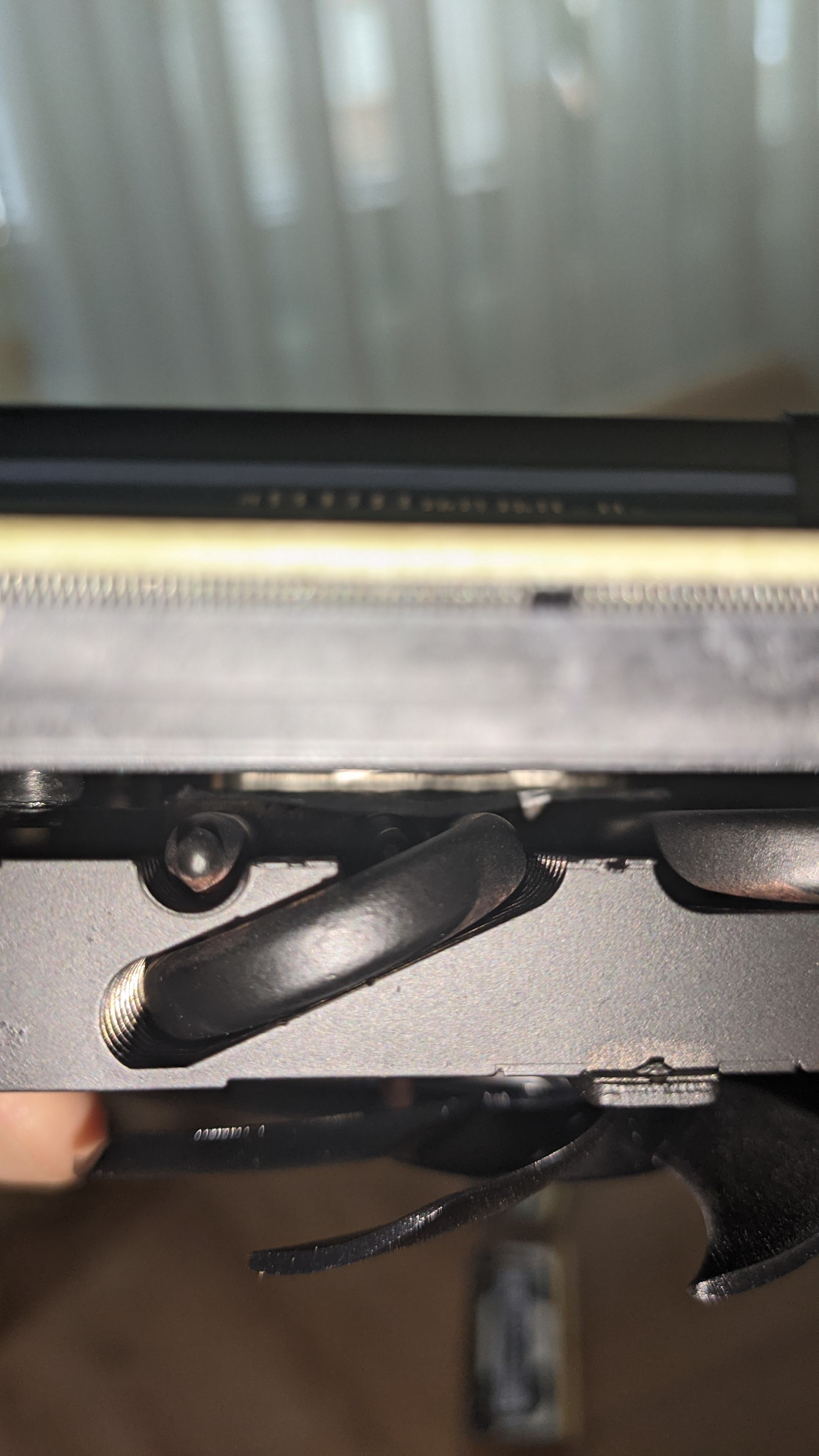

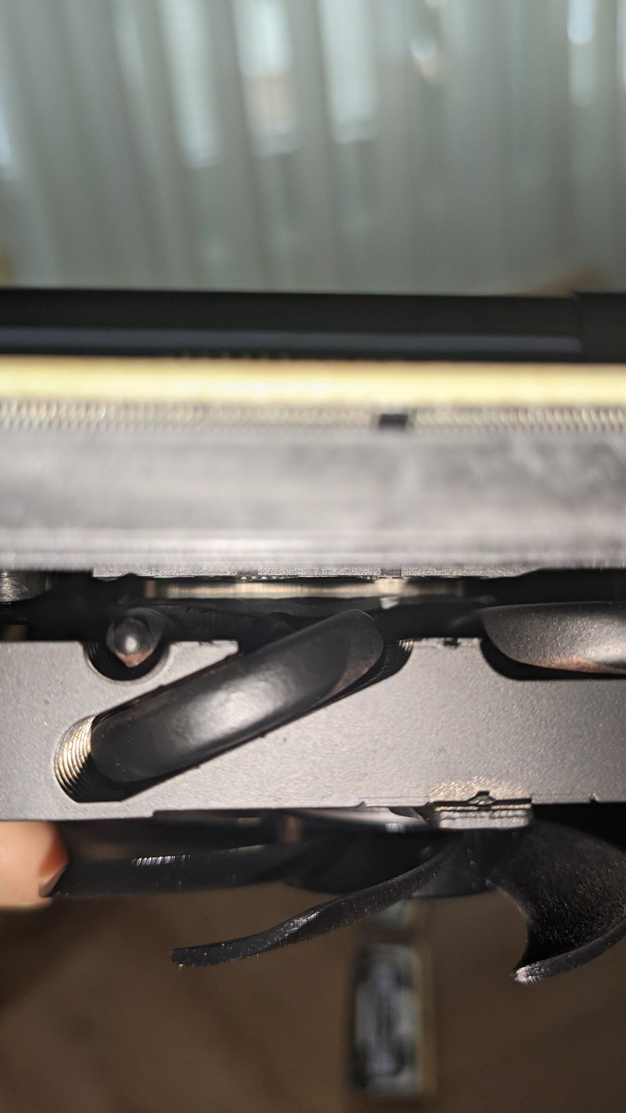

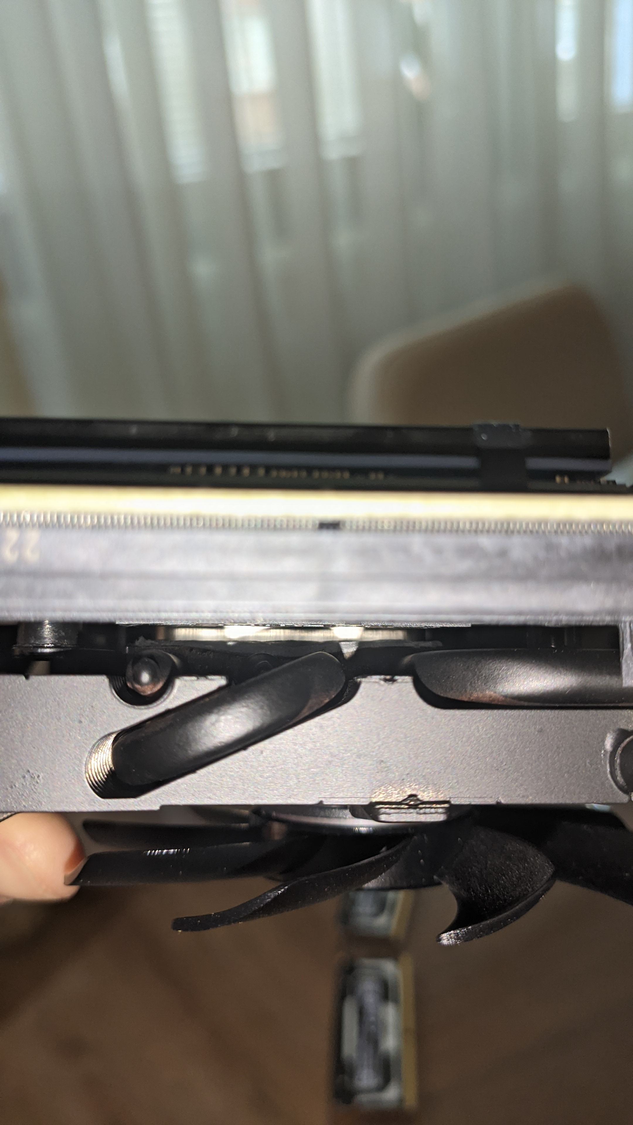

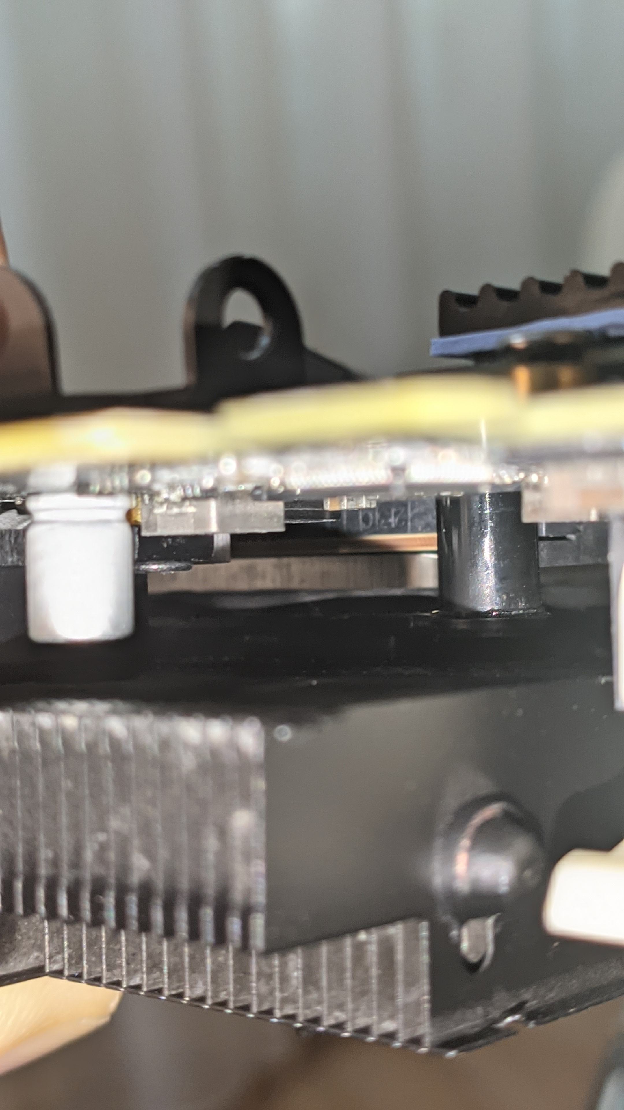

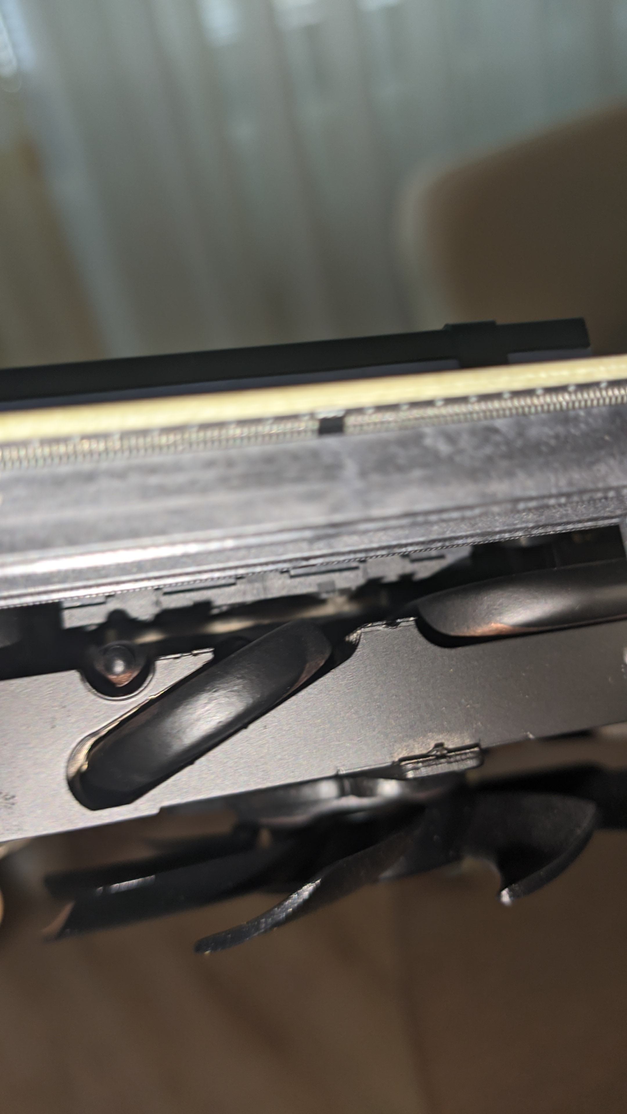

Ich habe mir einen MiniPC gekauft (Minisforum B550), als Barebone inkl CPU (Ryzen 7 5700G) und eigenem Lüfter (Marke unbekannt).
Im Officebetrieb ist er nicht zu hören, bei etwas intensiverem Arbeiten ist der Fan hörbar, aber nicht dauernd.
Ich hatte gehört, dass bei vormontierten Lüftern oft die Wärmeleitpaste (WLP) nicht ordentlich aufgetragen wird. Also, habe ich meine gecheckt.
Die Bilder davon sind angehängt. Es sieht so aus als würde die WLP etwas rausquillen, für mich ein Zeichen dass zu viel aufgetragen worden ist.
Soll ich den Lüfter abmontieren und die WLP neu und ordentlich auftragen?
Habe die Angst dass so wie es jetzt ist der Effekt der Paste vermindert wird und die CPU unnötig heißer läuft.

Servus,
durch den Anpressdruck des Kühlers wird überschüssige WLP rausgedrückt, das stimmt. Allerdings ist dadurch eben auch nicht zu viel WLP auf der CPU :)
Du kannst natürlich neue WLP auftragen, in der Regel bringt das aber nicht sonderlich viel.
Ausnahme wäre, dass sie vertrocknet ist nach einigen Jahren, das wird hier aber nicht der Fall sein.
