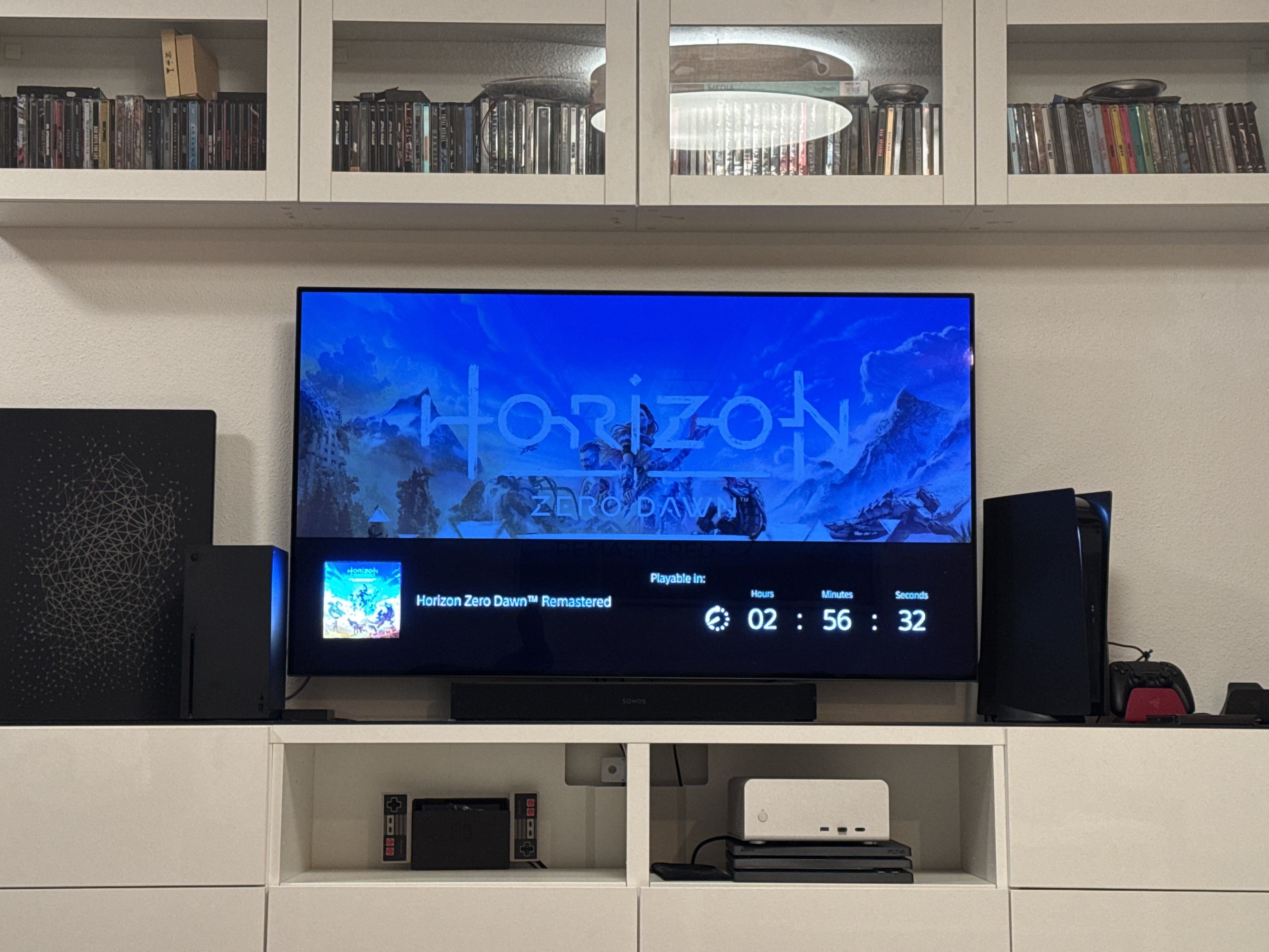

Hier der Beweis, dass es bei mir ging:

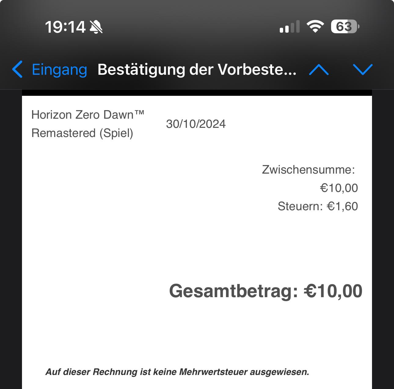

Ach, wenn du nur die Disc hast ist des natürlich was anderes als bei mir
