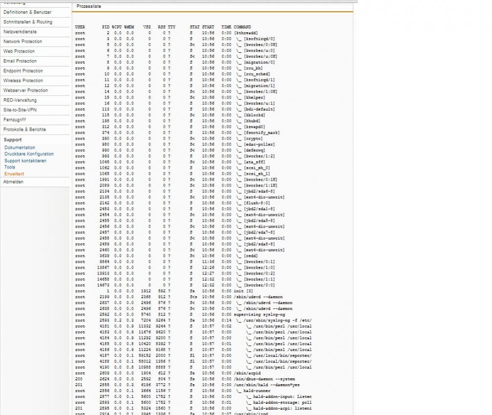

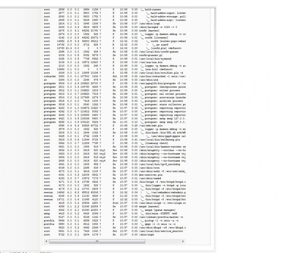

Hast du den Webfilter an? Dann lösche mal den cache (unter advanced)
Ansonsten ist das SQL-Log noch ziemlich groß und die coredumps. Beides geht nur über die CLI zu löschen

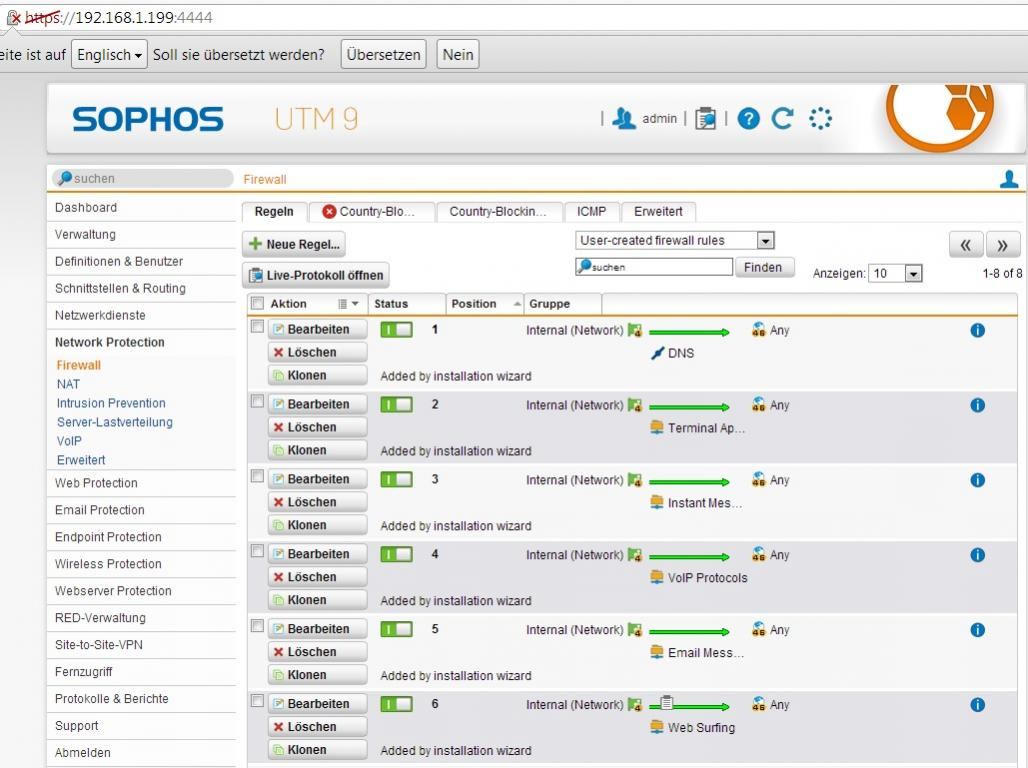

mach einmal eine Firewall Regel mit
Source:Internal
Service: Any
Desitination: Any
Setze diese Regel an die unterste Stelle.
Source:Internal
Service: Any
Desitination: Any
Damit öffnest du aber die Tore und setzt die Firewall so gut wie ausser Kraft..
Temporär zum Testen OK, aber keinesfalls immer.
Auch um die UTM performant zuhalten, würde ich die FW Regeln anders anordnen.
Falls VoIP benutz wird, dann an erster Stelle. Web Surfing an zweiter, Email an dritter Stelle usw. Sachen (Dienste) die oft genutzt werden, müssen oben sein.
Es gibt bei der UTM wie auch bei vielen anderen FW first-match. Das hat mit der Geschwindigkeit gar nicht zu tun.

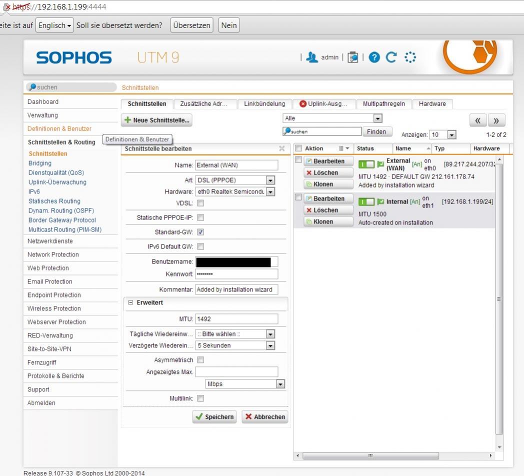

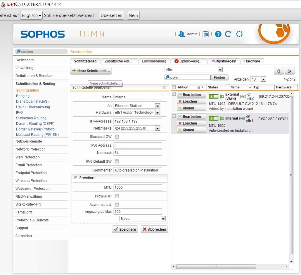

- Falls du mit Webproxy die Webprotection > Webfilter meinst, dann ja das ist an. Ebenso die Application-Control.
Klar - ist nur die Frage wann.Bin ja mal gespannt ob wir den Wagen noch zum fahren kriegen...![]()
Hast du oben nicht geschrieben, dass im IPS-Log nichts kommt, eventl. blockt was anderes.
Schalt mal Webfilter und Applikation-Control ab, dann natürlich die Firewall-Regel Websurfing aktivieren und check dann mal, ob du rauskommst.

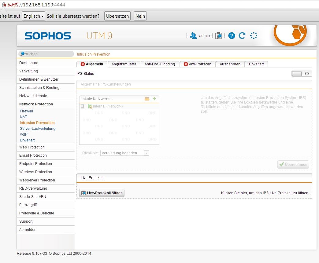

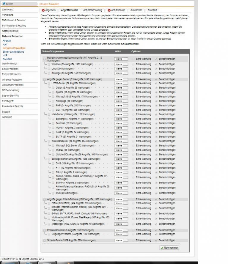

Ja im IPS-Log ist kein Einziger Eintrag abgelegt, das Problem tritt nur auf wenn ich unter Network Protection > Intrusion Prevention > Allgemein den Schalter auf "ON" stelle. Ab diesem Zeitpunkt ist das Internet für alle LanClients an allen Diensten tot!!!
Mit dem Schalter auf IPS-Schalter "Off" funktioniert alles wunderbar...
Also mein ich liegts schon irgendwie am IPS, allerdings wohl nicht an den Angriffsmusterregeln(sind ja alle nicht Aktiv!!!) sondern irgendwo tiefer drin...
Den Test ohne Webprotection habe ich wie oben unter Nachtrag beschrieben bereits ohne Erfolg durchgeführt. Irgendwas ist hier "Crazy".
Haste Transparentmodus? Ohne Authentifizierung?Danke für deine Ausführungen zum Webprotect, habe die FiWa-Regel mal deaktiviert und Https-Scanning in WebProt aktiviert.
