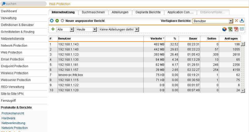

Im Webfilter-Log werden wir allerdings statt Hostname bzw. AD-Username nur die IPs der Clients angezeigt. Ich gehe davon aus dass die Sophos sich erst alle User- und Computerkonten aus dem AD synchen muss, kann das sein?
Da man ja bequem ist und ich weiß dass man sich definitiv auch die Hostnamen bzw. AD Userkonten dort anzeigen lassen kann im Protokoll ist die Frage, was ich falsch bzw. noch nicht konfiguriert habe. Any ideas?
Wahrscheinlich ist wird die Reversezone für die Hosts auf deinem AD-DNS verwaltet oder? Die UTM weiß davon nichts, wenn du es ihr nicht sagst ;)
Also die Delegation im DNS eintragen (ich glaub das nennt sich Query Routing oder so auf der ASG), dann funzt das auch.
Um Usernamen sichtbar zu machen, müssen die sich irgendwie an der ASG authentifizieren (z.B. am Proxy), oder du hast einen Agent auf den Clients installiert (z.B. Anti-Virus).

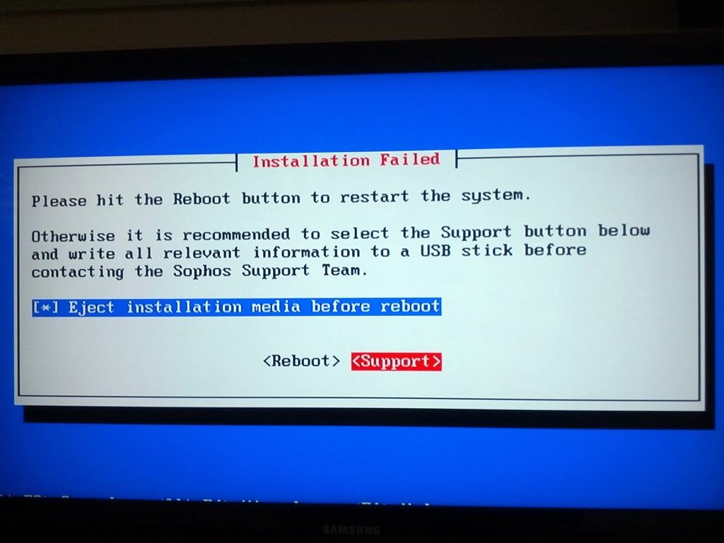

Hallo Leute,
hab gerade versucht mal meinen Minix Intel Minic-PC als UTM z installieren, bekomme jedoch immer den gleichen Fehler.
Installieren will ich von einem USB Stick. Erstellt habe ich diesen mit dem Programm unetbootin.
Eine Install.tar wird immer vermisst! Install Logs habe ich hochgeladen: http://www54.zippyshare.com/v/17899446/file.html
Kann mir wer weiterhelfen?
1. Download and install 'Universal USB Installer' - Universal USB Installer – Easy as 1 2 3 | USB Pen Drive Linux
2. Download Astaro ASG v8 iso - ftp://ftp.astaro.de/Astaro_Security_...appliance/iso/
3. Open the Universal USB Installer, for Step 1: Select the last option, 'Try Unlisted Linux ISO (New Syslinux)'
4. For Step 2: Select the Astaro ISO
5. For Step 3: Select your USB Key.
6. Click 'Create', Eject the USB Key and Boot your soon-to-be Astaro Box
7. Press <Enter> to Start the Installer
8. On the First Screen, hit Alt-F2.
9. Follow this sequence:
bash-3.2# mount /dev/sdb2 /mnt
bash-3.2# cd /install
bash-3.2# mkdir install
bash-3.2# cd install
bash-3.2# cp -a /mnt/install/* .
Hit Alt-F1
10. Finish the Installation, Reboot and Enjoy.
