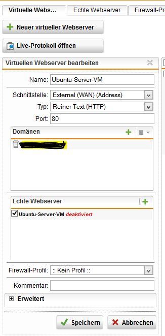

So nun habe ich mal wieder Zeit gefunden.
Leider konnte ich den Infos von WebY nicht ganz folgen.
Ziel: Ich würde gerne über ts.domain.tld auf meinem TS-Server landen und über web.domain.tld auf meinem Webserver.
Das hatte ich unter der Webserver-Protection versucht. Wie WebY meinte kann ich hier die Ports umbelegen.
Allerdings ist hier doch in der Auswahl Typ "reiner Text HTTP" und "verschlüsselt HTTPS" auszuwählen.
Ich kann zwar den Port ändern aber wie passt das zusammen?
Hat jemand zufällig so einen Anwendungsfall und kann mir hier ein bisschen unter die Arme greifen?
Danke
Teamspeak läuft über UDP, das kannst Du über die Web Application Firewall soweit ich weiß nicht absichern, nur die Verwaltungsoberfläche könntest du darüber sicher von außen erreichbar machen.
Zur Änderung der Ports: standardmäßig ist HTTP auf Port 80, HTTPS auf Port 443. Nur wenn Du willst, dass die UTM auf dieser Subdomain auf einem anderen Port lauscht, musst Du den Port ändern, dann muss derjenige, der sich darauf verbinden will, natürlich auch mit web.domain.tld:<Portnummer> verbinden anstatt nur mit web.domain.tld.
Der echte Webserver muss natürlich auch noch aktiviert werden, sonst wird das auch nicht funktionieren. ;)

Hallo zusammen,
ich habe ein Problem mit meiner frisch aufgesetzten UTM. Ich habe hier folgendes Szenario:
Fritzbox (192.168.0.1) -> ESXi mit UTM (192.168.0.254) {Gateway für Clients} -> Linux Mailserver (192.168.0.202)
Früher hatte ich auf der Fritzbox eine NAT Regel auf den Mailserver. Diese ist auch gleich geblieben. In der UTM hab ich eine Firewall-Regel erstellt welche sagt
Internet V4 -> IMAP, IMAP SSL, SMTP, SMTP SSL -> Mailserver
Dennoch werden mir die Pakete geblockt. Ich habe via Telnet von meinem vServer im Internet getestet. Muss ich dafür noch etwas zusätzlich einrichten, oder hab ich einfach nur ein Denkfehler gemacht.
