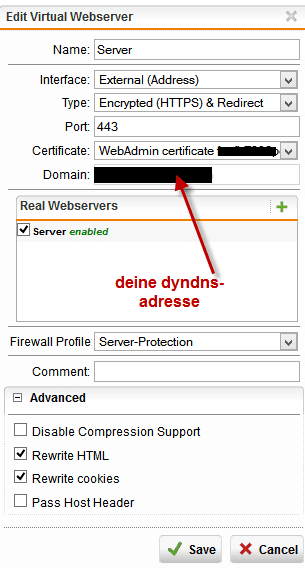

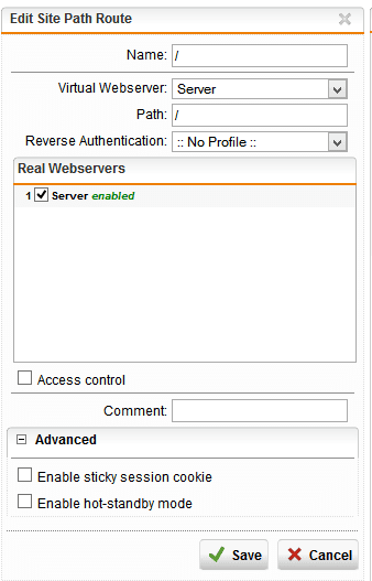

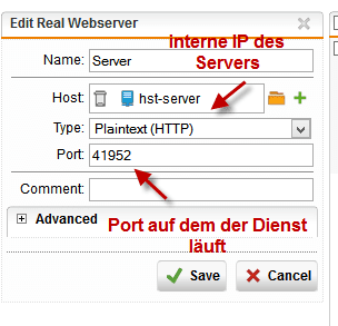

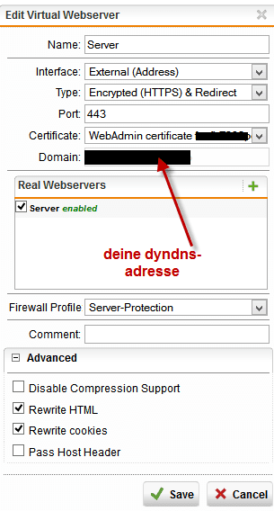

Hi versuche es einmal so:
Danke für die Anleitung, ich hatte einiges anders :) und ich bin ein Stück weiter!
Aber leider bekomme ich weiterhin das "Forbidden"
Aber mir ist etwas aufgefallen:
Ich kann keine Domäne eintragen, das Feld erscheint zwar, bleibt aber grau... ka warum...
Kann es evtl auch damit zusammenhängen, das der Apache 2 Server bereits ein SSL Zertifikat hat? (Owncloud ist so eingerichtet das es nur HTTPS akzeptiert)
Gruß Rocker
Du musst HTTPS und nicht HTTP nehmen und dann ein Zertifikat auswählen das Zertifikat das du auswählst muss für den Hostnamen(oder * wildcard) über die auf deinen Ownlcoudserver zugreifen willst gültig sein (dein myfritz.net Hostname). Den Hostnamen kannst du nur anpassen wenn du ein Wildcardzertifikat hast. Du kannst ein passendes selbstsigniertes Zertifikat über das Certificate Management erstellen.
:) Es funktioniert ;D ich kann über das Web zugreifen Vielen vielen Dank für die tolle Unterstützung!!!
und das mit deaktivierter NAT Regel für diesen Port!

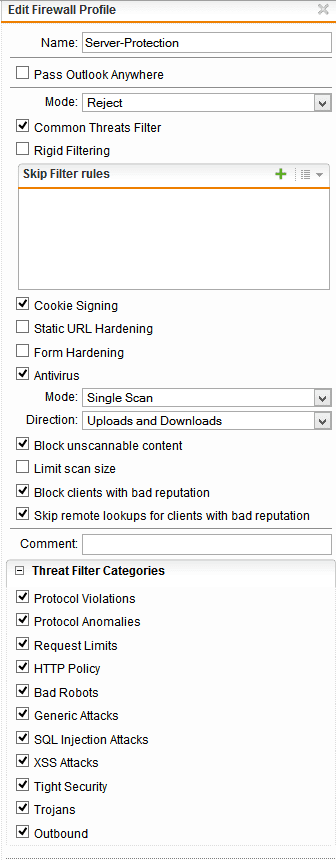

Hast du im virtuellen Webserver ein Firewall Profil ausgewählt(Im Screenshot seh ich das Advanced Profil)? Das Problem hatte ich auch schon und kam dadurch das das Profil zu restriktiv war. Versuch mal No Profile wenns dann geht kannst du das Profil anpassen und dich hintasten ab wann es nichtmehr funktioniert.
Ich habe den Übeltäter gefunden :)
ich habe ein neues Firewall-Profil angelegt, man muss lediglich HTTP-Richtlinie unchecken dann läuft es auch mit dem Desktop/Handy client!
Wichtig ist auch, dass man beim Virtuellen Server HTML/Cookie umschreiben nicht setzt, da sonst das WEBdav nicht funktioniert.
Beachtet man das, läuft alles (auch die Android app)
Danke für die Hilfe!
Gruß Rocker
