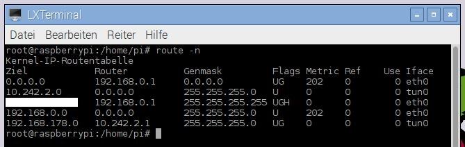

entweder ich oder ihr habt es verkehrt herum verstanden
Homenetz mit der UTM
192.168.178.0/24
UTM hat die 192.168.178.254
Gateway 192.168.178.254
Das entfernte Netz
192.168.0.0/24
Router hat die 192.168.0.1
Gateway 192.168.0.1
Raspberry hat die 192.168.0.2
Gateway 192.168.0.1
VPN über SSL läuft. Ich habe vom Homenetz also 192.168.178.0/24 Verbindung zum Raspberry also 192.168.0.2 der den OpenVPN Server stellt.
Vom Homenetz habe ich sonst auf kein Gerät zugriff
Vom entfernten Netz habe ich allerding auf das komplette Homenetz zugriff
Ich vermute, dass ich der UTM also auf der Homeseite sagen muss, wenn ich den IP Bereich 192.168.0.0/24 will muss es über die VPN Verbindung geleitet werden.
Oder habe ich da ein Denkfehler und der UTM schickt es schon da rüber aber der Raspberry blockt da dann ab und leitet die Infos nicht weiter
EDIT:
wenn ich mir aber weiter darüber Gedanken mache, kann es ja fast nicht an der UTM liegen. Denn diese weiß ja von der 192.168.0.2 auch nichts, sondern nur den Breich 192.168.0.0/24
Somit müsste die UTM ja alles brav weiter reichen.
Somit muss ich dem Raspberry irgendwie sagen, was er mit der Anfrage machen soll. Ist in dem Fall ein Gatewayeintrag im Raspberry das richtige? Muss ich nicht der VPN Config sagen, es gibt nicht nur dich sondern den ganzen Bereich?
