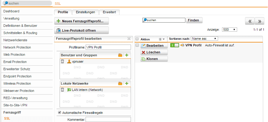

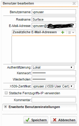

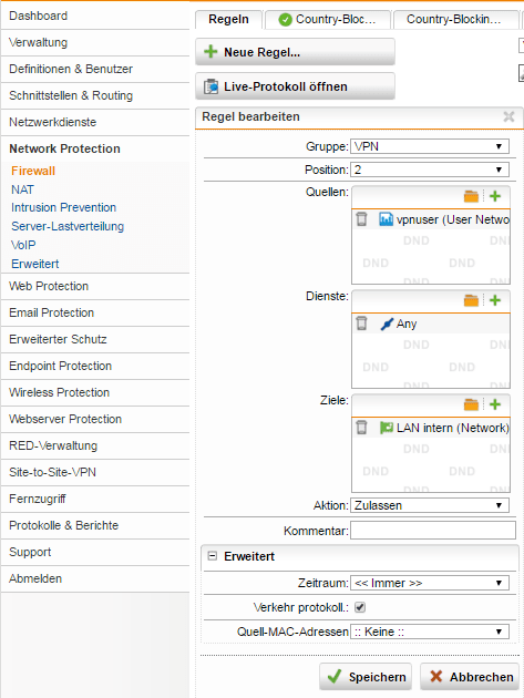

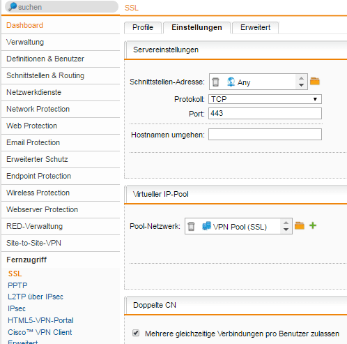

So hab jetzt mal meine UTM so konfiguriert:
Ich kann mit dem Surface eine Verbindung aufbauen, wenn
a) das Surface per WIFI Netzwerk, Sophos AP10,
b) das Surface per WAN, am Hotspot meiner Tochter ihrem Smartfone,
verbunden ist.
Ein ping auf meinen ArbeitsPC 192.168.2.50 geht aber nicht.
@Fr3@k; schrieb:
RDP ist viel besser optimiert als VNC deshalb auch um einiges zackiger.
Bezüglich Anmeldung das hängt vom OS ab, bei einem Desktop OS kann immer nur ein Benutzer angemeldet sein entweder lokal oder per RDP, mit einem Server OS geh beides gleichzeitig.
Danke, für die Aufklärung.
Dann muss ich wohl zuerst per VNC den Benutzer abmelden, um dann danach per RDP mich vom Surface an meinem Arbeits-PC anzumelden und dann daran zu arbeiten.
Wenn ich aber meinen ArbeitsPC nicht mal pingen kann, da das Surface durch den VPN Tunnel in dem 10.242.2.0/24 Netz ist, wie soll dann eine RDP-Verbindung funktionieren?
