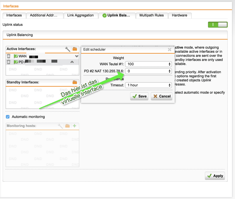

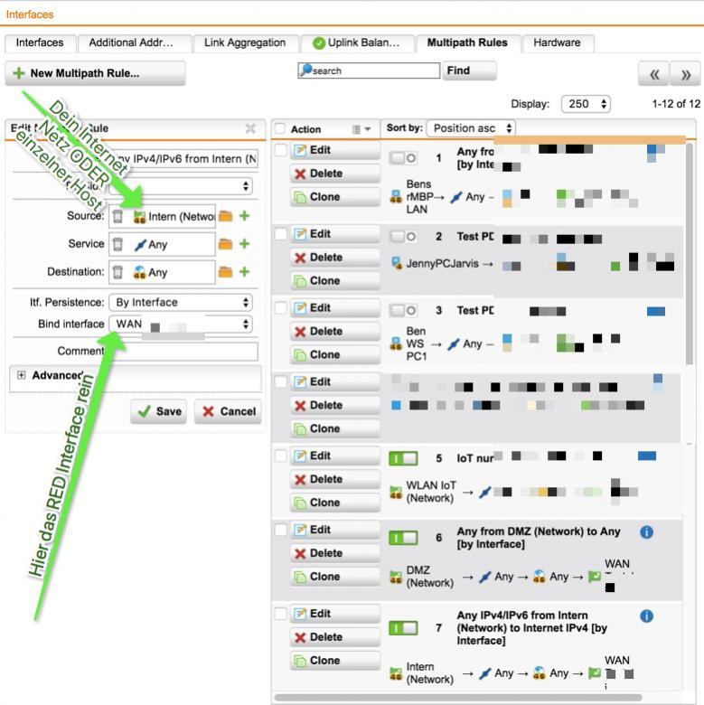

Kurzes Feedback zu der öffentlichen IPv4 Tunnel "Geschichte"; Hab den IPv4 Tunnel zu mir jetzt seit gut einer Woche am Laufen (Mein Warenkorb - vServer.site) - Hab mir noch den v4 Tunnel für 5,- € / Monat dazu geholt, man bekommt direkt eine RED Provisionierungsdatei und die IPv4 Adresse vom Tunnelendpunkt des Anbieters. Danach die öffentliche v4 daheim auf das Interface eingestellt und Gateway (eine private 172er v4) und schon war die (virtuelle) Leitung benutzbar. NAS dann einfach per NAT freigeben, fertig. Remote VPN auch problemlos nutzbar damit.
ich teste seit ein paar tagen den red tunnel ueber diesen service.
grundsaetzlich ist die funktionalitaet gegeben, aber da meine UTM auch als internet gateway dient, bin ich fuer tipps dankbar, wie ich festlegen kann, welcher traffic ohne tunnel direkt geroutet wird und welcher durch den tunnel gehen soll.
Hast Du da ein paar tipps/ratschlaege parat?
Setup: Sophos UTM ist in den USA. Jeglicher Traffic soll ueber das externe interface geroutet werden (DHCP am cablemodem). Nur traffic auf deutsche domains (*.de) sollen durch den tunnel.
Alternativ soll auch bei Bedarf alles durch den Tunnel.
Wie wuerdest Du das aufsetzen?
Batey: würde das über Multipath Regeln anlegen (siehe angehängte Screenshots). Traffic nur auf deutsche Domains über den Tunnel wird schwierig, man könnte den Weg jeweils für bestimmte IP Ranges festlegen aber nicht für *.de - Bei den Uplink Interfaces setz das "weight" vom RED Interface mal auf 0 (das andere sollte auf 100 stehen), bei Multipath dann eine Regel im Sinne von "Intern - Any - Any" und dann Interface das RED Interface. Ansonsten PN und ich stell das mit dir per Teamviewer/Anydesk ein.

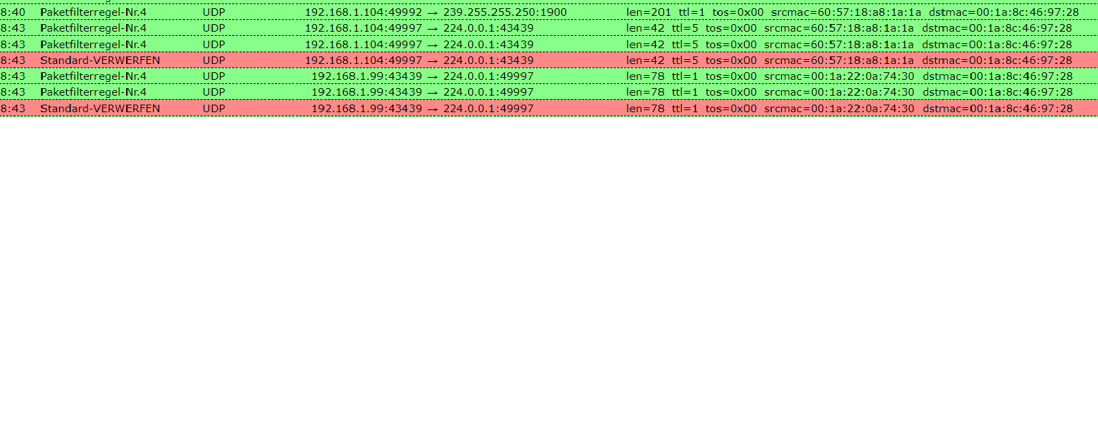

ich habe ein kleines Problem und komme einfach nicht weiter.
Für meine Hausautomatisierung habe ich ein LAN Gateway im Netzt und wollte dafür nach einer neuen Firmware suchen.
Dafür stellt der Hersteller ein Javatool zur Verfügung was aber das Gerät im Netzt nicht findet.
Für den Internen Traffic habe eine Regel Internal (Network) -> any -> any erstellt.
Will ich über das Tool nach dem Gerät suchen wird auch eine Kommunikation im Live Protokoll angezeit.
Was ich aber nicht verstehe warum nach 2 erfolgreichen Verbindungen die 3. abgelehnt wird.
Momentan habe ich keine Ahnung warum mein Laptop (192.168.1.104) das Gateway (192.168.1.99) nicht findet.
Woran kann das liegen das nach dem 3. mal die Verbindung abgelehnt wird?
devil77: wenn es im selben subnetz ist hat die Sophos damit nix zu tun, die sperrt da nix. Firewall Regeln greifen immer nur wenn die Sophos als Gateway/Proxy fungiert.
Aber irgendwas muss sperren. Verbinde ich meinen Laptop per LAN Kabel mit Sophos dann findet das Java Tool das LAN Gateway.
Verbinde ich mich per Wlan mit der Sophos dann findet das Tool kein Gateway. Ich finde aber nichts warum es per LAN geht aber per Wlan nicht.
Wlan ist ein AP15 und als Bridge eingerichtet.
devil77: das du einmal per wlan verbindest und es nicht funktiniert, per lan aber schon hattest du in deinem ersten Posting nicht erwähnt. Ich vermute hier das irgendwas über WLAN gefiltert wird. Kannst du denn per WLAN das Gateway oder irgendeinen anderen Rechner im LAN anpingen?
