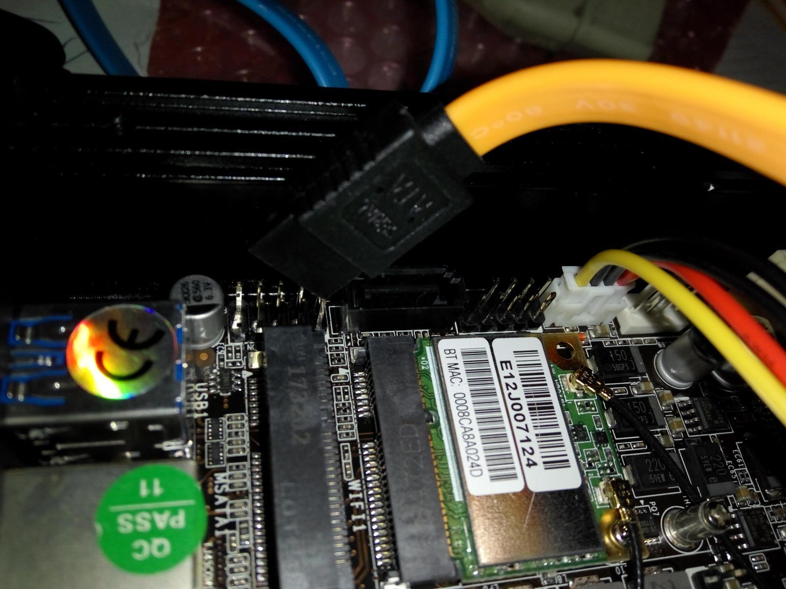

Der Mini-PC ist vom Gehäuse her sehr solide zusammengebaut. Auch die Platine, Anschlüsse usw. sehen alle professionell aus. Also frisch ans Werk und RAM eingesetzt. In meinem Fall Mushkin Essentials SO-DIMM Kit 8GB, DDR4-2400, CL17 (MES4S240HF4GX2), aber nur ein Modul. Dann eine 60er SSD dazu - no problem. Dachte ich mir zumindest... Irgendwie wollte das mitgelieferte SATA-Kabel mit dem abgewinkelten Stecker nicht auf den Port drauf. Hab dann doch mal Licht angemacht
und gesehen, dass der Stecker andersherum drauf muss. Okay, nehmen wir halt die andere Seite mit geradem Stecker. Passt! Nun den abgewinkelten Stecker an die SSD - passt! Schnell den Deckel zu - passt nicht!
Hmmm, auch nach längerem Überlegen bin ich nicht drauf gekommen, wie die sich das gedacht hatten. Nagut, in der Kramkiste gesucht, Kabel mit abgewinkelten Stecker andersherum gefunden und auf Mobo gesteckt. Fein. Deckel zu - geht nicht. Anderer SATA-Stecker zu lang...
Fazit: man braucht ein SATA-Kabel mit beiden Enden abgewinkelt. Leider war so eins nicht in der Kramkiste zu finden, also muss die Kiste vorerst offen bleiben...
