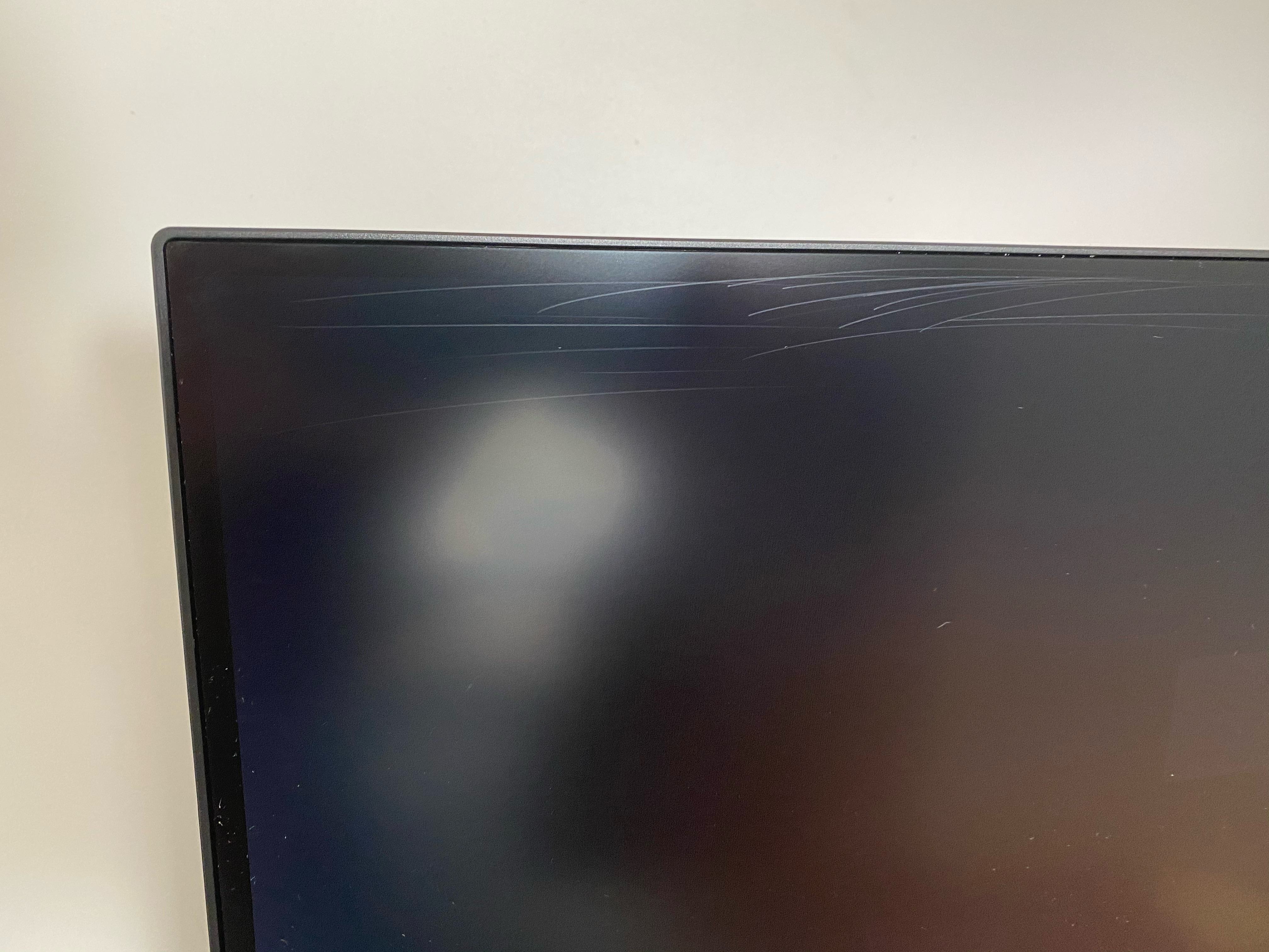

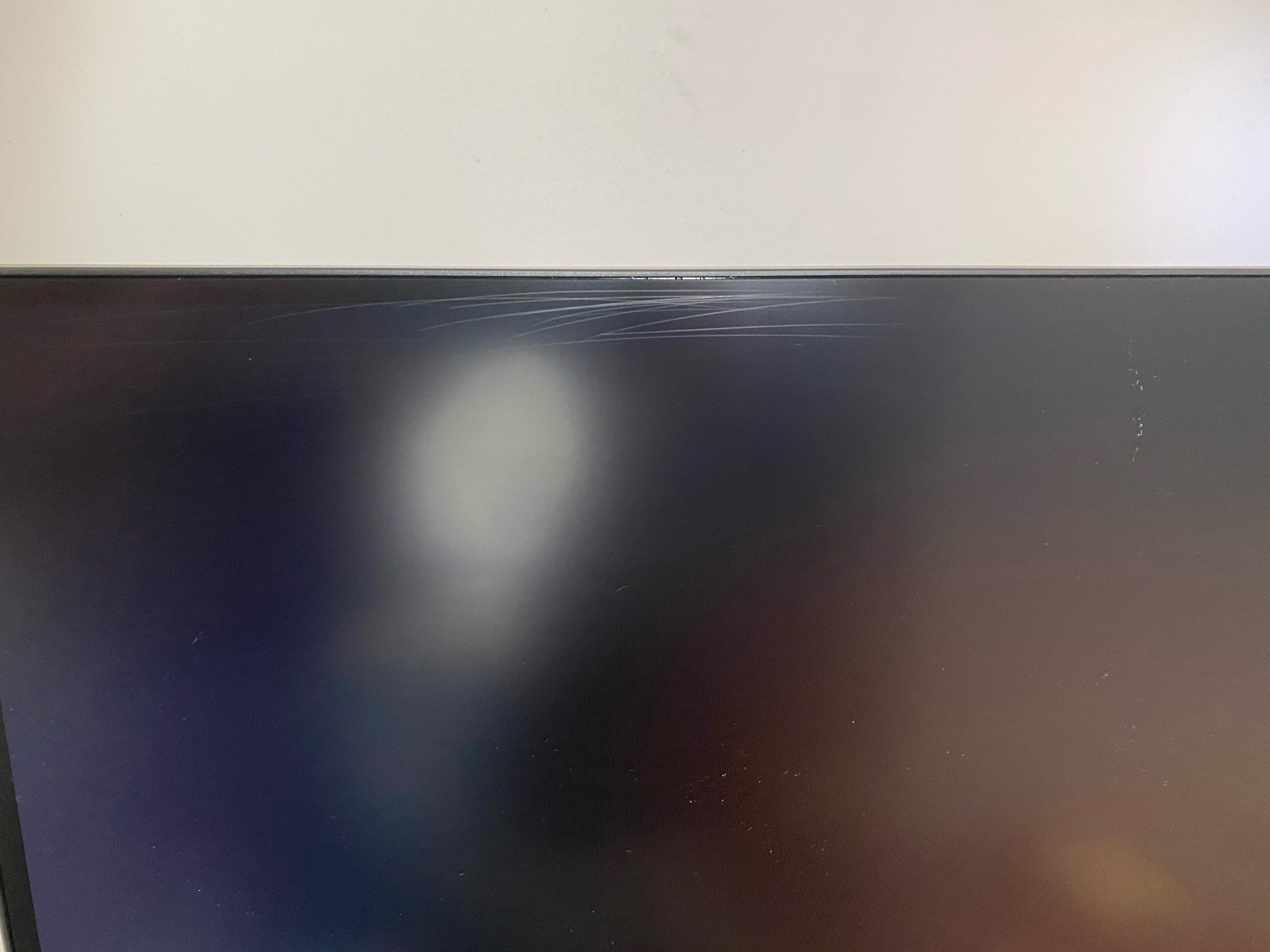

Hallo zusammen! Ich habe folgendes Problem: mein kleiner hat am Monitor rumgespielt und es sind Kratzer entstanden( image 0,2). Hat vielleicht jemand ein Rat, wie man die weg bekommt. Habe schon von Olivenöl, Vaseline und Backpulver gelesen. Bis jetzt nur mit Vaseline probiert, es hat aber nicht geholfen.
Und was vielleicht wichtig seien könnte. Man sieht es nur, wenn man richtig mit Licht drauf leuchtet, sonst ist es beim surfen, oder zocken nicht Bemekbar( image 1)

Da hilft nur die Folie abzuziehen. Also Panel ausbauen, Die Ränder abkleben und feuchte Tücher (anfeuchten und feuchthalten mit einer fein vernebelnden Sprühflasche) ein paar Stunden drauf. Nur ist dann das Panel glossy und noch viel empfindlicher.
Andernfalls kannst du das Panel von Innolux aus China nachbestellen und einbauen. Wie du siehst ist der Monitor total überteuert. Das Panel ist lahm, hat viel Backlightbleeding und sehr viel Ips Glow.
Monitore mit dem Panel werden unter 400 Euro gehandelt. Nur weil Razer draufsteht wird das Panel dadurch nicht besser. Der Monitor kostet dann aber fast 800 Euro.
Ein Rat für die Zukunft. Keine Kinder ins Computerzimmer lassen. Das gleiche gilt auch für Katzen und Hunde.

Gibt es auch dafür spezialisierte Werkstätte? Da ich es niemals gemacht habe würde ich es mir nicht zutrauen
Die Folie abziehen, werden die mit Sicherheit nicht. Das musst du selber machen. Panel umbauen machen die bestimmt. Jedoch nicht mit externen Ersatzteilen. Die bauen dir ein neues Panel zu den Kosten eines neuen Monitors ein. Das lohnt sich nicht. Ein Panel ein- und ausbauen ist überhaupt kein Problem. Einfach mit einem einer Plastikkarte am Rand entlangziehen bis sich die Clips öffnen, auf keinen Fall hebeln sonst brechen die Widerhaken der Clips ab und der Monitor ist nur lückenhaft verschließbar. Sieht also ...... aus. Danach machst du ein Foto, damit du weißt wo die Stecker hingehören. Ziehst alle ab, baust die Platine und das Netzteil hinterm Panel aus. Sind meist nur mit Klebeband und ein paar Schrauben fixiert. Neues Panel rein und wieder alle Kabel und die Platine und Netzteil wieder dran.
Würde aber erst versuchen die Folie zu entfernen. Ist wesentlich günstiger.

Und was ich noch vergessen habe und vielleicht wichtig seien könnte. Man sieht es nur, wenn man richtig mit Licht drauf leuchtet, sonst ist es beim surfen, oder zocken nicht Bemekbar
Die Folie abziehen, werden die mit Sicherheit nicht. Das musst du selber machen. Panel umbauen machen die mit Sicherheit. Jedoch nicht mit externen Ersatzteilen. Die bauen dir ein neues Panel zu den Kosten eines neuen Monitors ein. Das lohnt sich nicht. Ein Panel ein- und ausbauen ist überhaupt kein Problem.

Wernn man es im normalem Betrieb nicht sieht, dann lass es doch einfach so(?)
Alternativ vielleicht mit Plastikpolitur für Handys versuchen. Sollte ein wenig helfen wenn die Kratzer nicht fühlbar/ zu tief sind.

Hätte jetzt auch Plastik Politur gesagt, ABER das Display ist Matt. D.h. du würdest die matte Oberfläche damit zerstören. Wenn dann müsstest du das komplette Display polieren und hättest danach einen schönen Spiegel.
Also ich würde es so lassen wie es ist. Raus bekommst du es wegen der matten Oberfläche leider nicht mehr.

Ist es egal welches Panel? Wichtig ist, dass die auch 27 Zoll ist, oder muss man da noch was beachten?
Bibi99 empfiehlt das Panel auszutauschen. Ist es egal welches Panel? Wichtig ist, dass die auch 27 Zoll ist, oder muss man da noch was beachten?

Nein, du brauchst exakt das gleiche Panel von Innolux. Die Ansteuerung muss passen. Bevor du das Panel tauscht, probiere die Folie zu entfernen. Das ist ziemlich einfach.
Hieran kannst du dich orientieren.

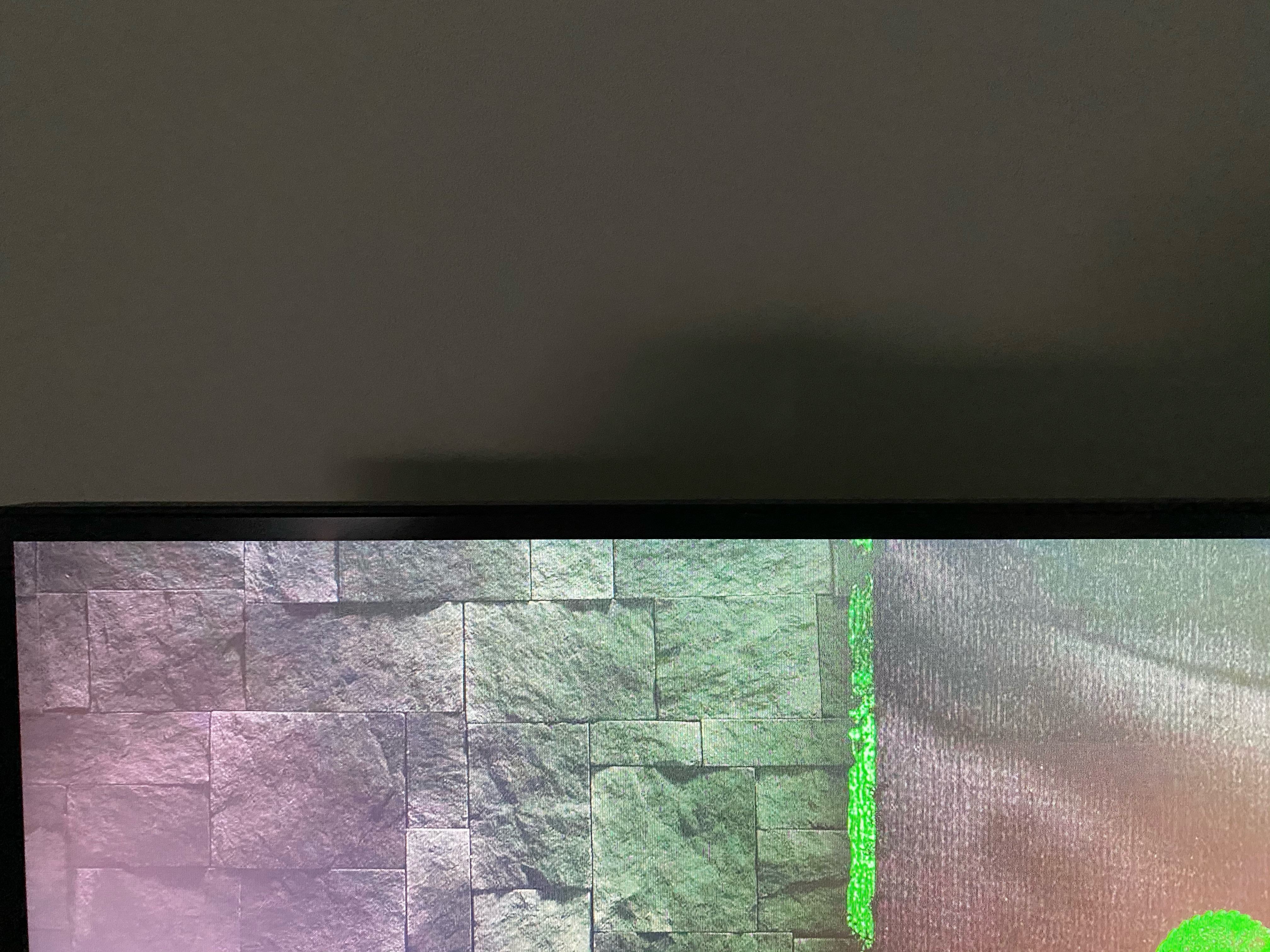

Angeschaltet lassen und an einer Ecke vorsichtig Abknibbeln. Wenn darunter statt Bild nur weiß zu sehen ist solltest es lassen.^^

Kumpel hatte das bei seinem Acer Predator XB271HUbmiprz an der oberen rechten Ecke probiert, nur noch weiß oben rechts. Nix mehr vom normalen Bild zu sehen.

Okay danke dir, aber sobald die Folie dann wieder drauf ist wird das Bild wieder da sein oder bleibt es dann an der Ecke weiß? Weil dann lass ich es lieber :)
Wenn die wieder zurück legst siehst du wieder normales Bild sicher. Kann halt nur sein das die Ecke etwas unschön aussieht. Mein Kollege hat das zum Glück wieder hinbekommen. Der ist was das angeht aber auch begabter als z. B. ich.^^

Alles klar, hab grade im Video gesehen die weichen die Folie irgendwie ein auf dem Monitor? Sollte man das machen und warum.

Vermutlich damit du den Polfilter der darunter sitzt nicht mit abziehst. Der sitzt in der Regel dadrunter.
Steht auch in dem Link der weiter oben gepostet wurde:
- the AG coating is also a protective coating, once the AG film is removed you are left with only the polarized filter which is very sensitive for scratches and smudge. Work carefull.

Kannst mit Zahnpasta und Wolltuch versuchen raus zu polieren kann aber auch schlimmer werden,
gebe keine Garantie darauf :d

Nur blöd ist wenn er das ohne Abkleben macht und den Spalt am Rand damit auffüllt. Außerdem ist Zahnpasta ziemlich schmierig und kleberig.
