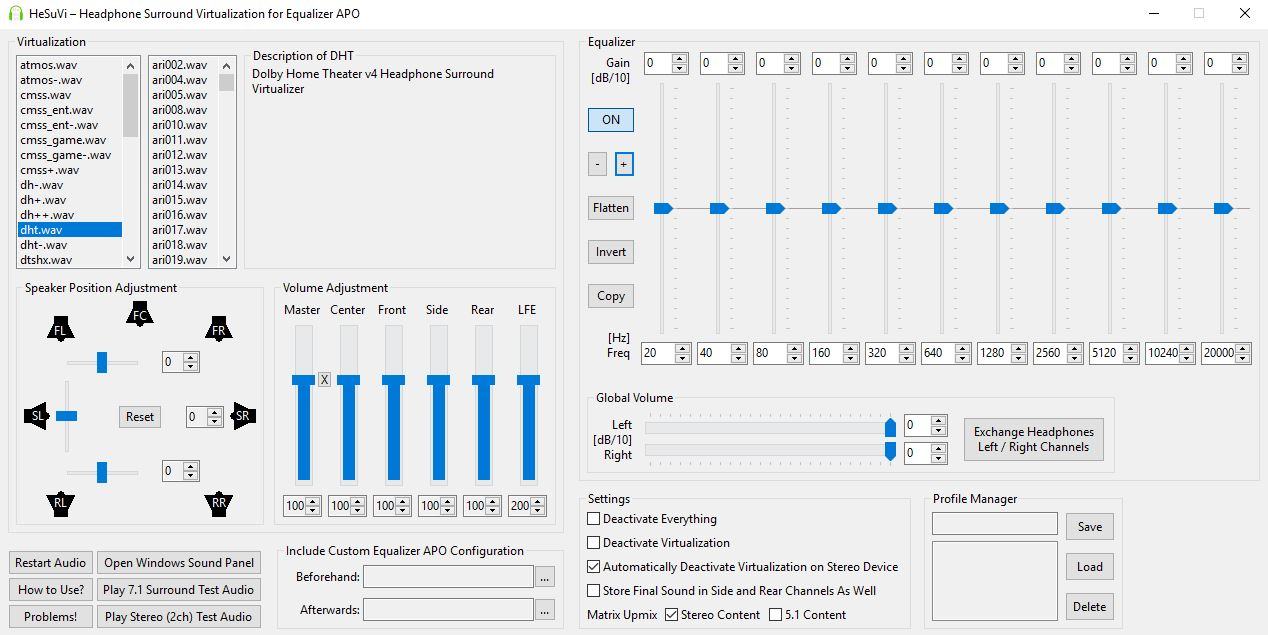

Darf ich Wissen, wie du was in HeSuVi eingestellt hast?
Da bist du mir erfahrungsgemäß weit vorraus.
Meinst du die GSX Surroundsimulation in HeSuVi oder Hardwaretechnisch alias Sennheiser?
Ich sende mal ein Screen mit, so ist es bei mir zurzeit.
Ich habe allerdings noch keine Ahnung, was die "ari002.wav" Einstellungen tätigen, geschweige ob oder wie man sie aktivieren.
Auch der Matrix Upmix ob im "Stereo Content" oder im "5.1 Content". Ich meine herraus zu hören, dass es unter Stereo etwas natürlich klingt.
Was hat es mit "without reverb" aufsich?
Alle Surround Möglichkeiten gibt es einmal mit und ohne diesem Zusatz?

Wenn ich es heute Abend nicht vergesse, dann schreibe ich dir meine Einstellungen, wobei die nicht zu umfangreich sind.
Was ich schon mal sagen kann:
- Ich habe 3 Programme dafür laufen -> HeSuVi, Voicemeeter und Equalizer APO (alle drei harmonieren zusammen, wird auch im Wiki beschrieben)
- GSX meine ich über HeSuVi.
- Bei den arixxx.wav mache ich garnichts.
- Reverb heißt nur mit oder ohne Hall.
- Den Equalizer nehme ich von Equalizer APO, da sieht man auch schon, wie sich der Frequenzverlauf je nach eingestellter Simulation verändert (du musst EQ APO jedes mal neu starten, wenn du eine Simulation wechselst) und dann senke ich den kompletten Level, damit keine Peaks im roten Bereich entstehen (wegen Übersteuerung).
- Windows auf 7.1 Lautsprecher vollspektrum
- Games, wenn Optionen vorhanden sind, auch auf 7.1 Lautsprecher oder nichts einstellen, wenn keine Funktion dafür vorhanden ist, sehr oft nehmen Games einfach das her, was in Windows eingestellt ist.

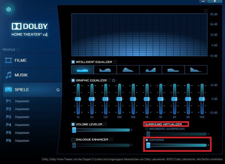

Ich teste gerade noch herum, dabei empfinde ich bisher Dolby Home Theater v4 am angenehmsten.
Vielleicht, weil ich es durch die Phoebus kenne. Allerdings ist dieses hier etwas weniger aggressiv und es hallt dadurch weniger.
Ist eine kleine Umgewöhnung, klingt aber denke ich, etwas realistischer als das Dolby Home Theater v4 von Asus.

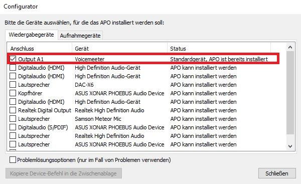

Du musst mittels voicemeeter Windows vorgaukeln dass der dac x6 5.1 unterstützt. Auf der hesuvi Homepage gibt es dazu nen guide.
Vielen Dank für den Hinweis.
Bin der Anweisung auf HeSuVI gefolgt und habe alles exakt so gemacht wie es da steht.
Das Problem bei mir ist, dass ich unter Verzerrung und Knistern leide. Auch dafür hat HeSuVi einen Rat.
Entweder verstehe ich ihn nicht richtig und mache irgendwas falsch oder dieser hilft nicht.
Um HeSuVi nutzen zu können, um Crossfeed zu haben, muss das Häkchen im Equalizer Apo Configurator unter "Output A1 Voicemeeter" drin sein.
Sobald dieses Häkchen allerdings drin ist, habe ich sofort und immer eine Verzerrung und Knistern drin.
Ohne dieses Häkchen kein HeSuVi.

Inzwischen habe ich das Voicemeeter deinstalliert.
Habe es jetzt mehrfach getestet und Windows gestartet, aber ohne den Configurator gibt es immer eine Verzerrung und Knistern.
Daher ist die obrige Frage für mich wichtig, weil ich sonst das gesamte Konzept mit dem KHV + DAC über Bord werfen kann.
Egal ob du den dac x6 per USB oder optisch anschließt, den Umweg über voicemeeter musst du immer machen. Rauschen sollte es allerdings nicht.
Wenn du mit dem Klang des onboard grundsätzlich zufrieden, dieser nur zu leise ist und du weiter hesuvi nutzen willst kannst du zu einem einfachen Khv ohne dac greifen, günstige Möglichkeiten wären zB der smsl SAP 2 pro oder sabaj pha 2.

Da man Dolby Home Theater v4 ohne die Asus Hardware nicht nutzen kann, außer eben über HeSuVi, ist es schwierig.
Auf ganz lange Sicht, macht nur ein KHV + DAC + Crossfeed Sinn, aber der Preis ist reine Utopie, für das was man im Grunde vorhat.
Vor allem es ist nur eine einzige Funktion in Dolby Home Theater, die gebraucht wird.
Sreen sende ich mal mit.
Das es so ein riesen Problem wird, hätte ich mir im Leben nicht erträumt.
Vor allem weil es wirklich gut umgesetzt ist, ohne sonstigen "schick-schnack" und nur für Spiele um Crossfeed zu haben.
Für Musik und Co, wird Dolby Home mit einem Klick deaktiviert und fertig.

Ich habe dir ja schon gesagt gehabt, dass man für HeSuVi auch 3 Softwares benötigt. HeSuVi, Voicemeeter und Equalizer APO. Hatte noch nie Probleme damit, alles Step-by-Step so konfiguriert wie im Wiki drin steht. Habe auch schon etliche DACs durchgewechselt, was absolut kein Problem war.
Mal als Vergewisserung: Hast du auch die aktuellen Treiber von deinem Mainboard installiert? und da mein ich nicht, einfach Windows überprüfen lassen, ob alles aktuell ist, sondern auf die Mainboardhersteller Homepage gehen und die aktuellen Treiber herunterladen und als Admin installieren.
So ein Umstand ist es ja normal auch nicht.
Das einzige was bliebe, wäre eine komplette Neuinstallation von Windows um alles wirklich ganz sauber einzurichten.
Ohne andere Software, wie z.B. von der Phoebus oder vom Onbordsound. Ob es am Ende wirklich daran liegt wird man so nicht erfahren.
Eigentlch wollte ich das System sowieso neu machen, aber erst, wenn das Soundproblem gelöst ist.
In der Wiki von HeSuVi steht ja im Grunde auch:
VoiceMeeter Probleme
Knistern / Verzerrung / Statisch
Equalizer APO und VoiceMeeter scheinen auf einigen Systemen nicht alle zu mögen, besonders wenn eine niedrige Puffergröße verwendet wird. Dies geschieht beim Starten von Windows zufällig und kann auch nach der Installation und Konfiguration von VoiceMeter für HeSuVi auftreten.
Die Verzerrung kann durch Öffnen des Equalizer-APO- Configurator und Umschalten zwischen Output A1 und Speakers so oft wie nötig (ohne Neustart des PC) behoben werden. Manchmal ist eine Verzerrung vorhanden, selbst wenn Sie Lautsprecher im Konfigurator auswählen. Wenn dies der Fall ist, starten Sie die Audio Engine des Voicemeeter von VoicemeeterMenuRestart Audio Engine Voicemeeter und wechseln Sie im Konfigurator weiter zu Ausgang A1 und Lautsprechern. Wenn das Ihr Problem nicht behebt, überprüfen Sie den Diskussionsthread und erzählen Sie
Daher weiß ich nicht, ob eine Neuinstallation das "Puffergrößen" Problem behebt.
Scheinbar liegt es nur daran.
