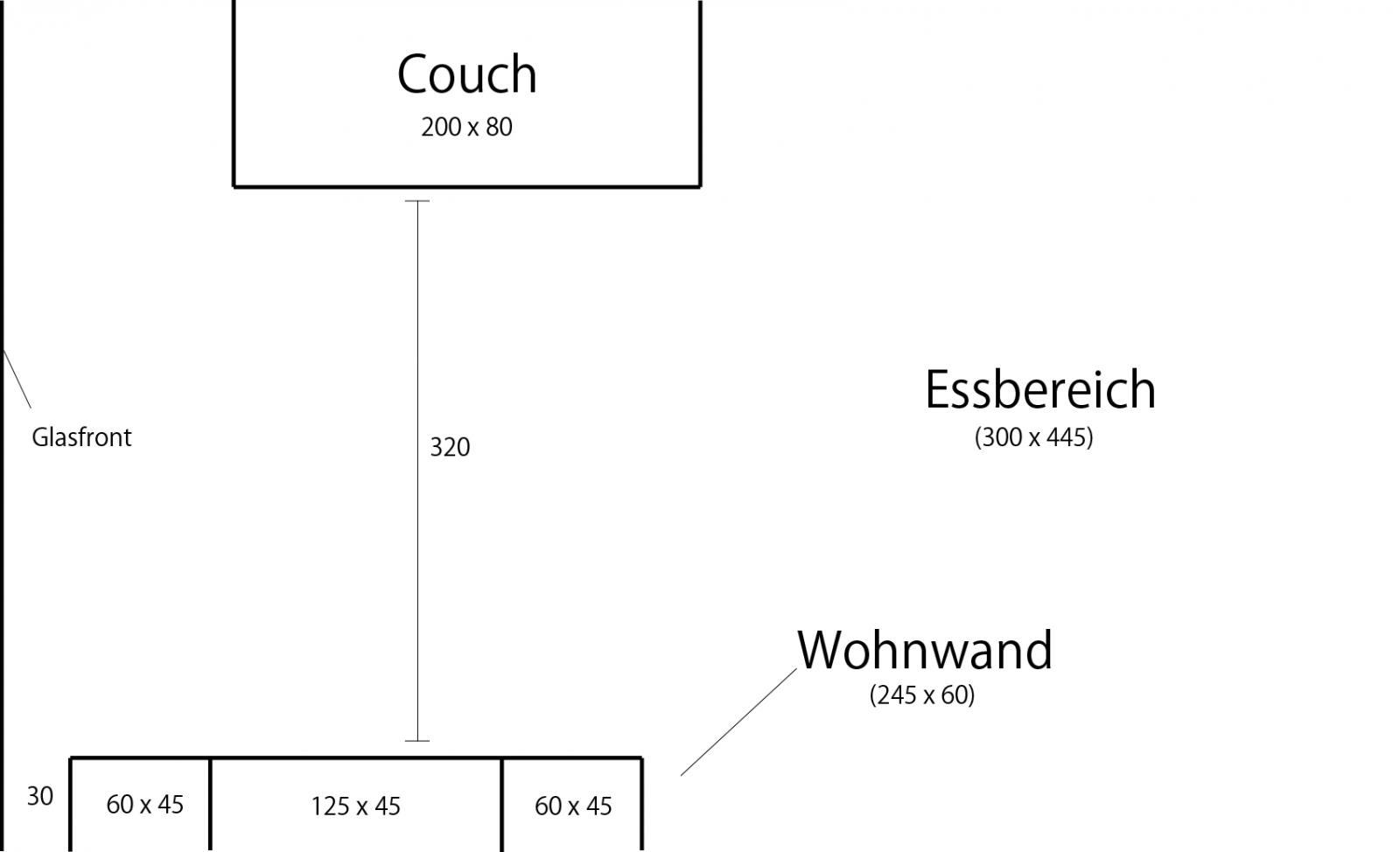

Daher auch die Grundsatzfrage, sollte ich ein 2.1 System verwenden oder doch lieber ein 5.1? Ist 5.1 bei meiner Raumgröße/Möbelanordnung überhaupt sinnvoll möglich (siehe Skizze)?

Wohnungsskizze:
  • von oben: Wohnung_oben.jpg
  • von vorne: Wohnwand_vorne.jpg

wenn die Schränke wenigstens gleiche Höhe hätten, könnte man da noch bissl mehr machen :(
könnte man denn alles noch nach rechts verschieben?
@Macer89, du hättest aber keine Probleme dir kleinere Lautsprecher in die Regale zu stellen oder darauf ?

Das geht leider nicht, da dies so eine Wohnwand ist wo alles mehr oder weniger miteinander verschraubt ist, außerdem fehlt mir auch der Platz, da rechts eine Wanderhöhung ist und die Wohnwand schon dort anliegt.
