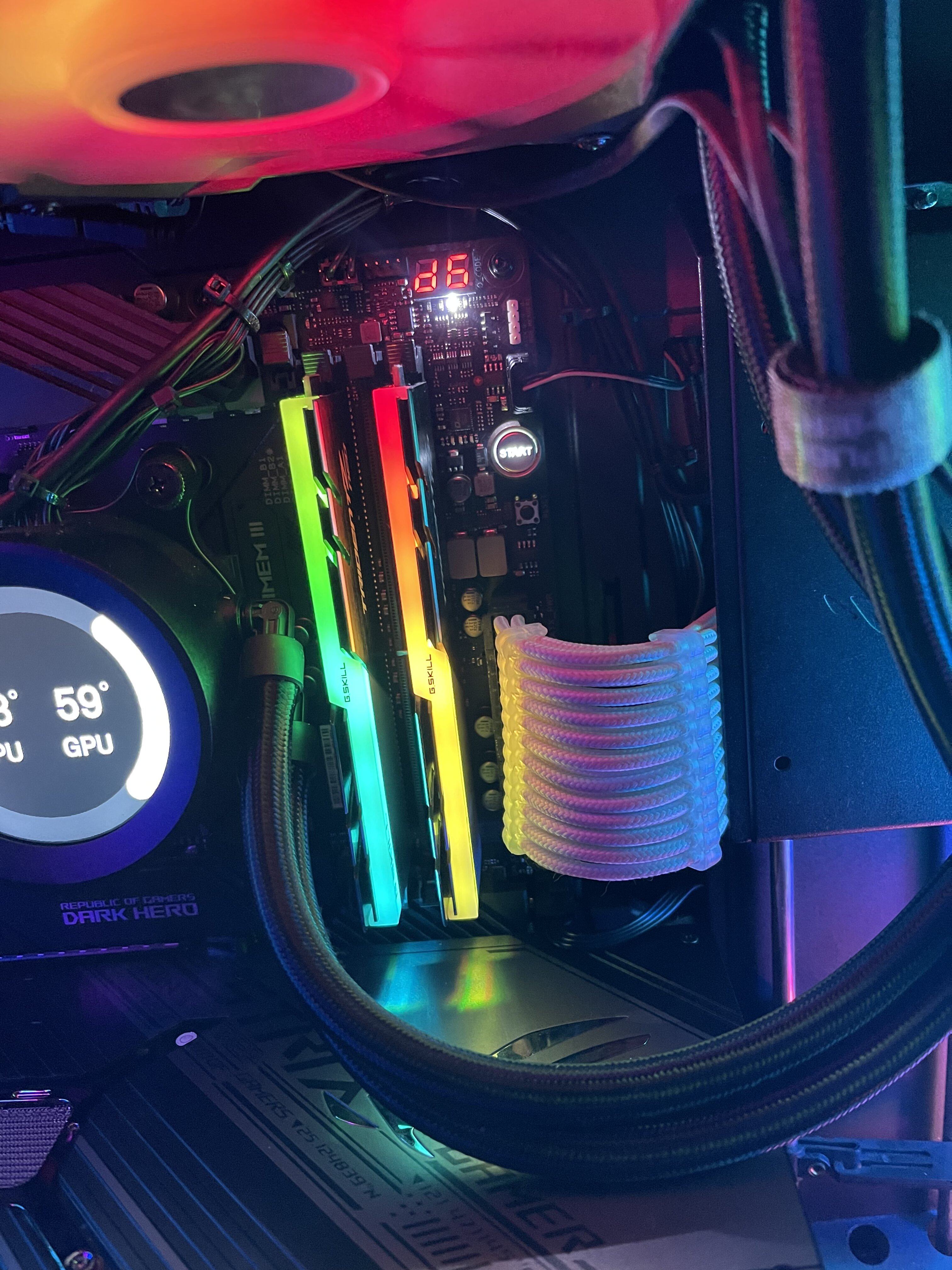

Wenn er abstürzt und schwarz bleibt kommt immer folgendes auf dem Bord

Also d6 am Mainboard zeigt in Richtung der GPU

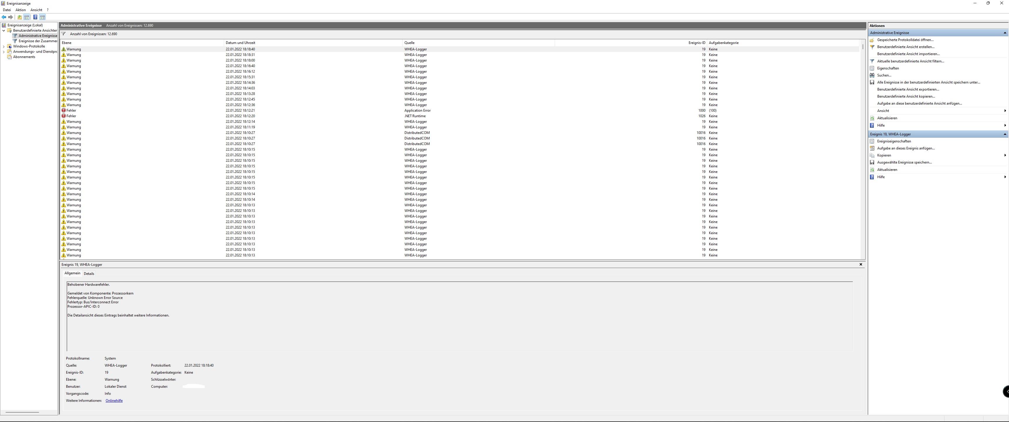

In "Windows Ereignisanzeige" könntest du mal nach WHEA schauen. Nur die WHEA wären wichtig (die anderen sind pillepalle)

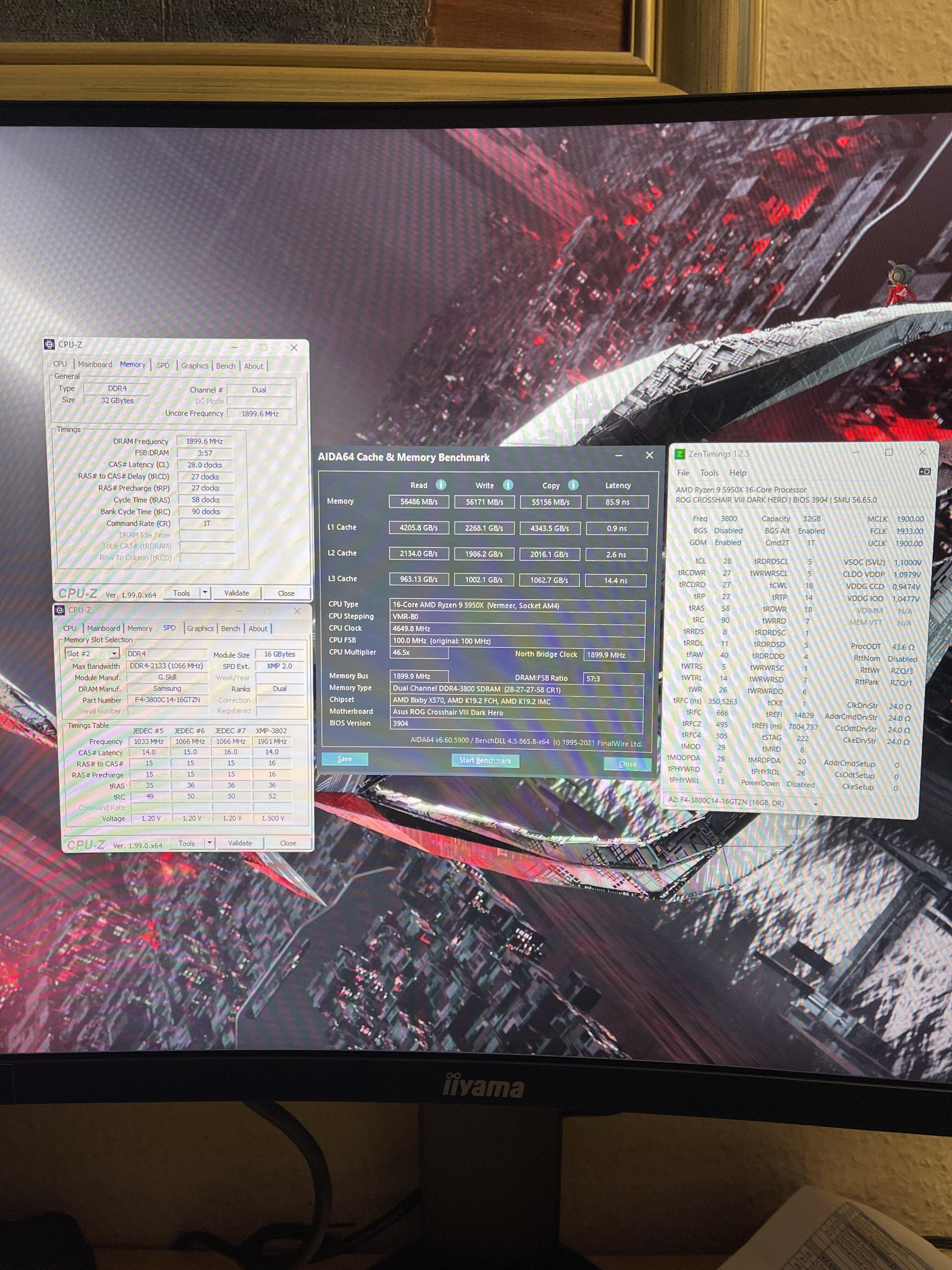

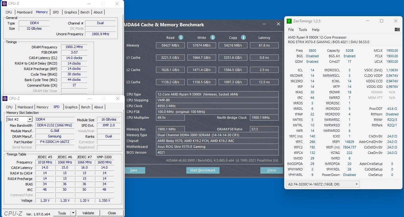

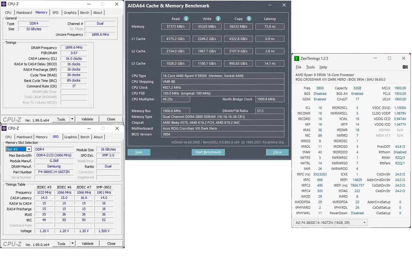

Whea Fehler zeigt er direkt auch mit der Bezeichnung an???
So hat er jetzt bei mir gestartet
Ja, wenn du auf Admin klickst, siehst du die WHEA.

Mach mal mit "alt+druck" ---> [Paint] einen Screen . Das kann ja keiner lesen.

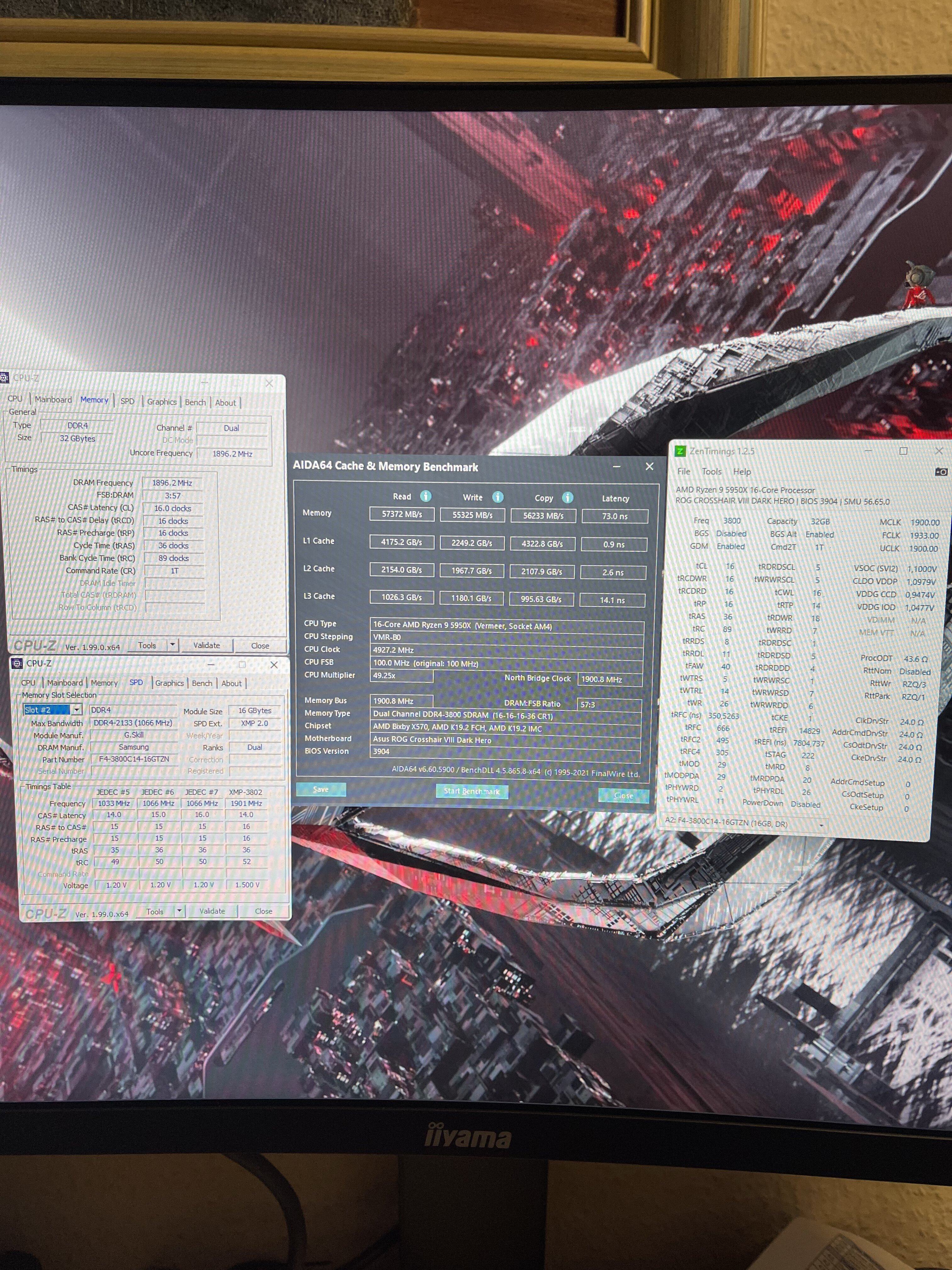

so hat er jetzt auch gestartet
sorry hier nochmal

Edit, echt....drück mal alt+Druck Taste, in Paint einfügen und im passenden Format (nötigenfalls zuschneiden) speichern.
Das hast du hier lesbare Screens

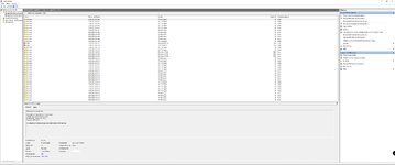

hier noch das ereignisprotokoll
hier die paint datei

jo steht doch alles drin.
Könnte mir vorstellen das es dadurch auch zum Blackscreen kommt.
Naja, entweder CPU hin oder Spannungsschwankung .
