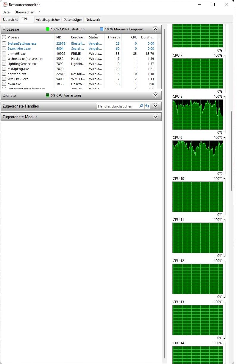

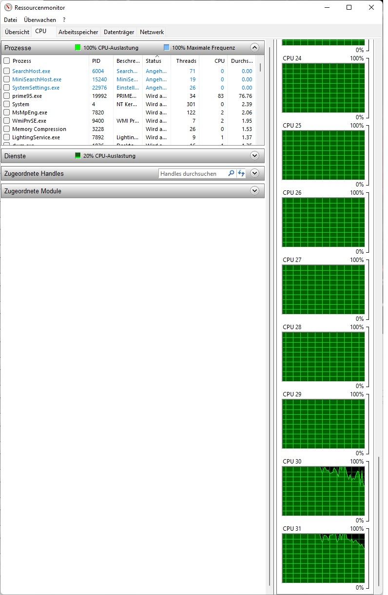

der test läuft noch cpu 8 cpu 9 fallen immer weiter und in der ereignisanzeige kommen immer mehr whea fehler
Die CPU macht nicht was sie soll. Entweder CPU Fritte, oder übelste UEFI Einstellungen oder die Stromversorgung.
Die Temperaturen liegen aber jetzt nicht über 95°C ?
Die Temperatur ist da egal. Da wird die Auslastung weiterhin 100% betragen je Kern wenns in Ordnung wäre, nur der Takt abgesenkt.

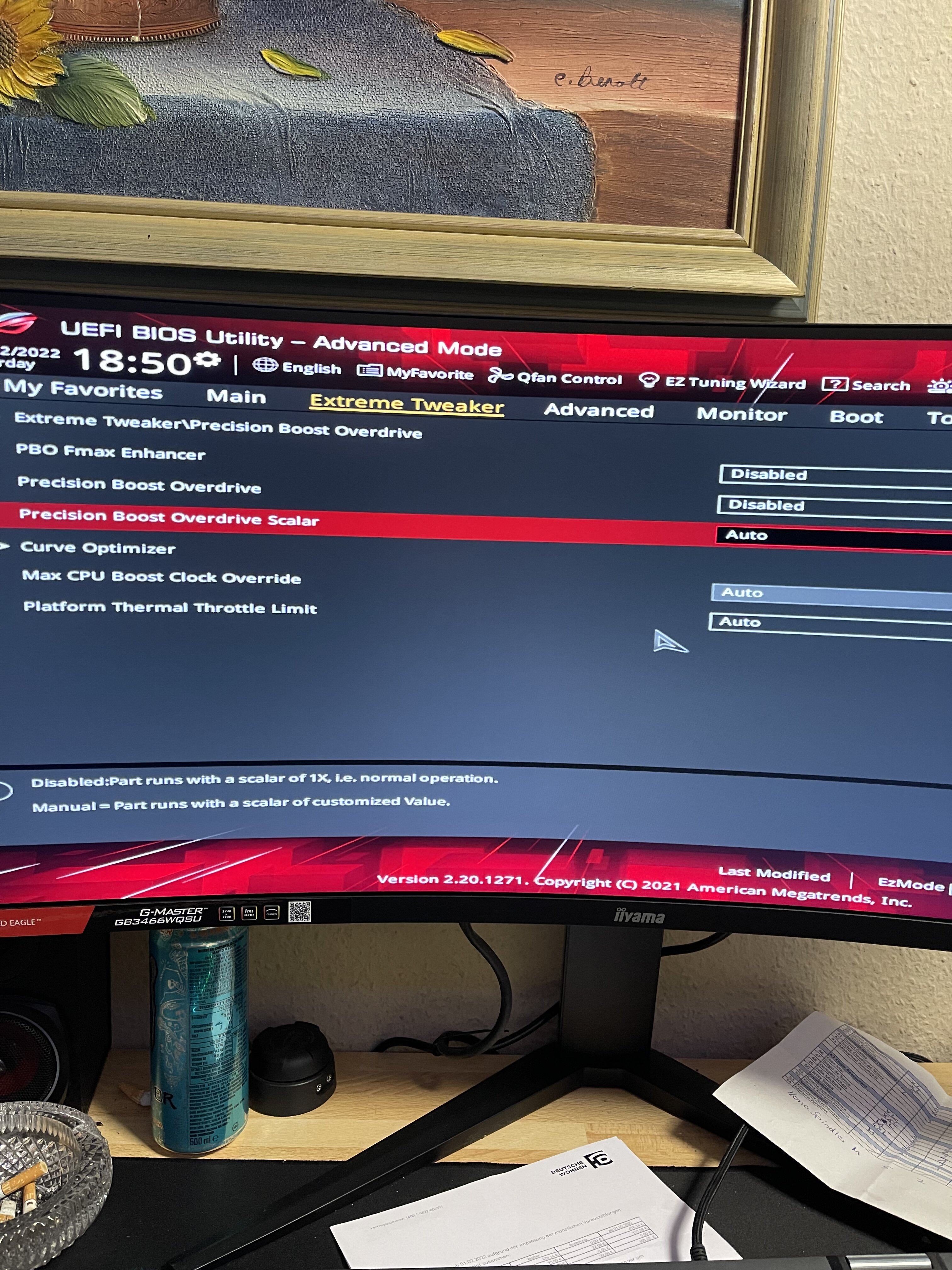

Und PBO richtig ausschalten. Hat bei Asus ab und an bei Auto Probleme gegeben.
Sind beim Gaming E die beiden obersten Optionen im Untermenü PBO (UEFI)
pbo soll ausgeschaltet werden ok precision boost??? dann taktet er doch aber nicht mehr von allein hoch oder?
Ist im UEFI auf Auto und kann an sein, oder auch nicht. Beim E Gaming ist das dann an.
Daher off schalten.
Diese beiden
ist doch erstmal egal. Ich würde einfach mal schauen was passiert wenn die CPU z.B nur bis 3.50GHz takten dürfte.
Pbo ist aus taktet trotzdem automatisch hoch ist das normal
