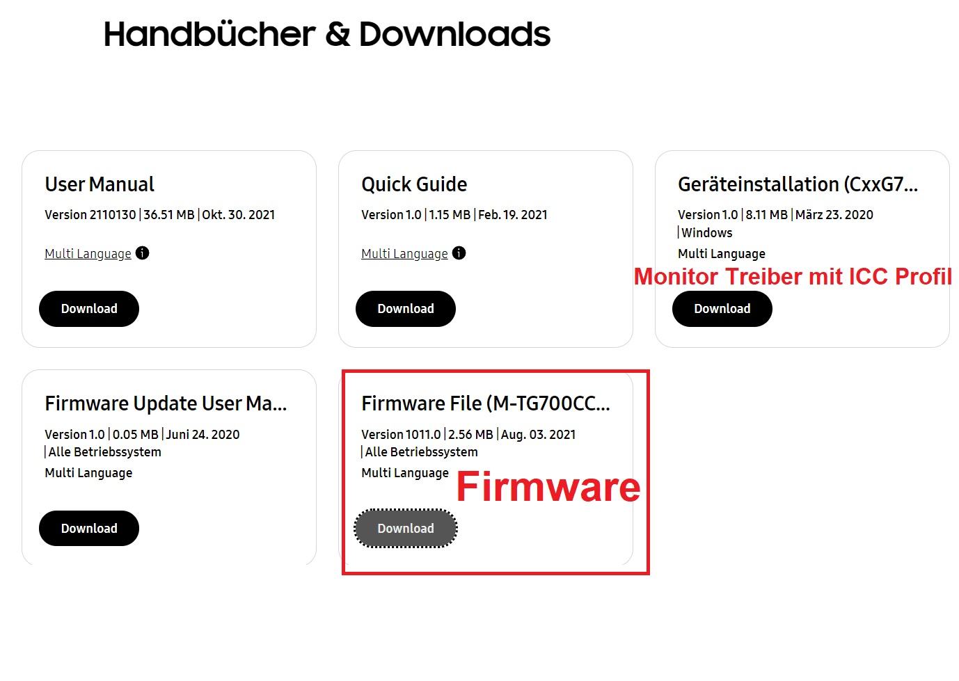

Das Problem könnte auch dein Monitor sein, wenn dein Bekannter seinen PC mitbringt soll er als erstes deinen Monitor an seinem PC testen.
Welchen Monitor verwendest du, mit exakter Herstellerangabe am besten mit geizhals.de Link?
Du verwendest hoffentlich keinen Adapter zwischen dem Displayport Kabel? Das wäre dann mit 100% Sicherheit die Ursache des Problems.

Also monitor kommt ein
LC27G75TQSRXEN
Samsung Odeyssey G 7 zum Einsatz den ich tatsächlich günstig in der Bucht gebraucht gekauft habe. Wird direkt ber DP angeschlossen, der Effekt verändert sich nicht, wenn ich an HDMi anschließe, das DP kabel ist neu. Ich hab meinem kollegen jetzt gesagt er soll sein komplettes er Up mitbringen, inkl. Monitor.

Es lag am Monitor.
Ich habe die Firmware des Monitors auf den neuesten Stand gebracht ohne Verbesserung. Gestern kam dann mein Kollege mit seinem kompletten Set Up vorbei und Siehe da: mit seinem Monitor funktioniert auch 1440p ohne Probleme. Auch alles andere läuft jetzt.
Bei meinem Monitor macht es im übrigen keinen Unterschied ob ich Gsynk aktiviere oder nicht oder welchen Eingang ich nehme.
Es wird dann wohl zu Weihnachten ein neuer Bildschirm unterm Bäum liegen. Vielen Dank, für die ganzen hilfreichen Tipps und eure Mühe.
