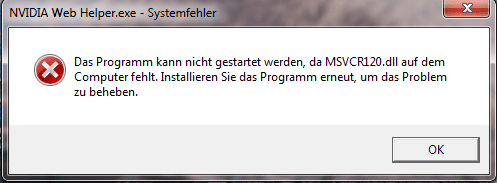

habe bei mehreren spielen immer das problem gehabt das immer eine .dll datei gefehlt hat und ich diese auch manuell runterladen musste. <--- (EDIT: problem gelöst)

Und was für DLLs fehlten so?
immer die 120, 110, oder 100 die dll davon und bei spielen wie battlefield

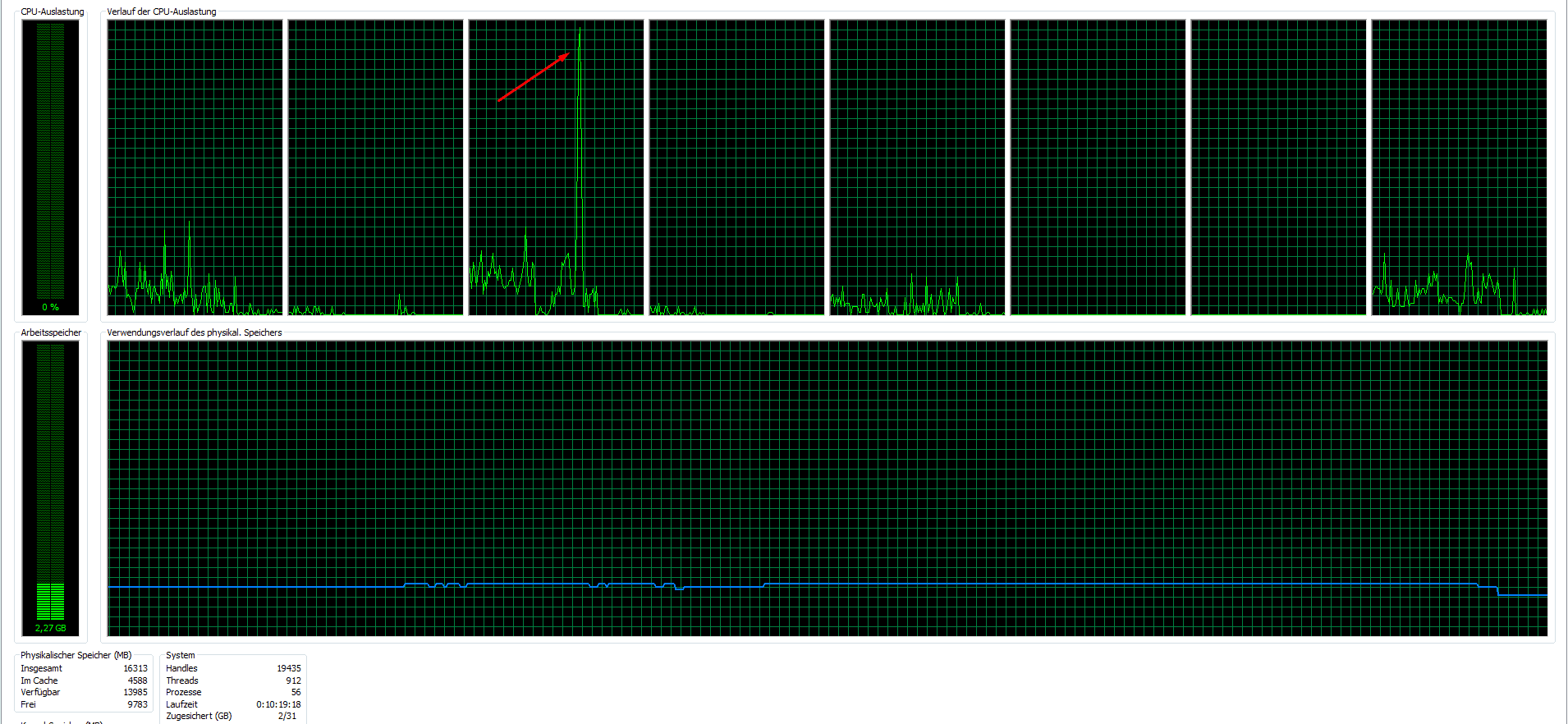

nein bisher noch nicht aber hab per hwinfo alles ausgelesen und da war soweit alles sehr gut, kann ich aber noch alles später machen und dann schauen....
hab jetzt 15 minuten ein autorennen gespielt und man schaue auf die cpu auslastung das wo der rote pfeil ist sowas normal glaube nicht oder???
War denn an der Stelle beim Autofahren ein Ruckler zu merken? Nur dann wäre es relevant.
Und deshalb dachte ich dass Du es vielleicht beim Zocken beobachten könntest, dann könntest Du nämlich Zusammenhänge erkennen ohne das wir raten müssen ob es relevant ist oder nicht.
Wenn Du von dem CPU-Spike beim zocken nichts merkst, dann isses doch wurst.

Der Spike der von dir markiert wurde zeigt nicht mal 100% Auslastung auf einem Kern an und das auch nur für ne Sekunde.
Da limitiert nix bei der CPU, die langweilt sich laut den Screens von Dir.
