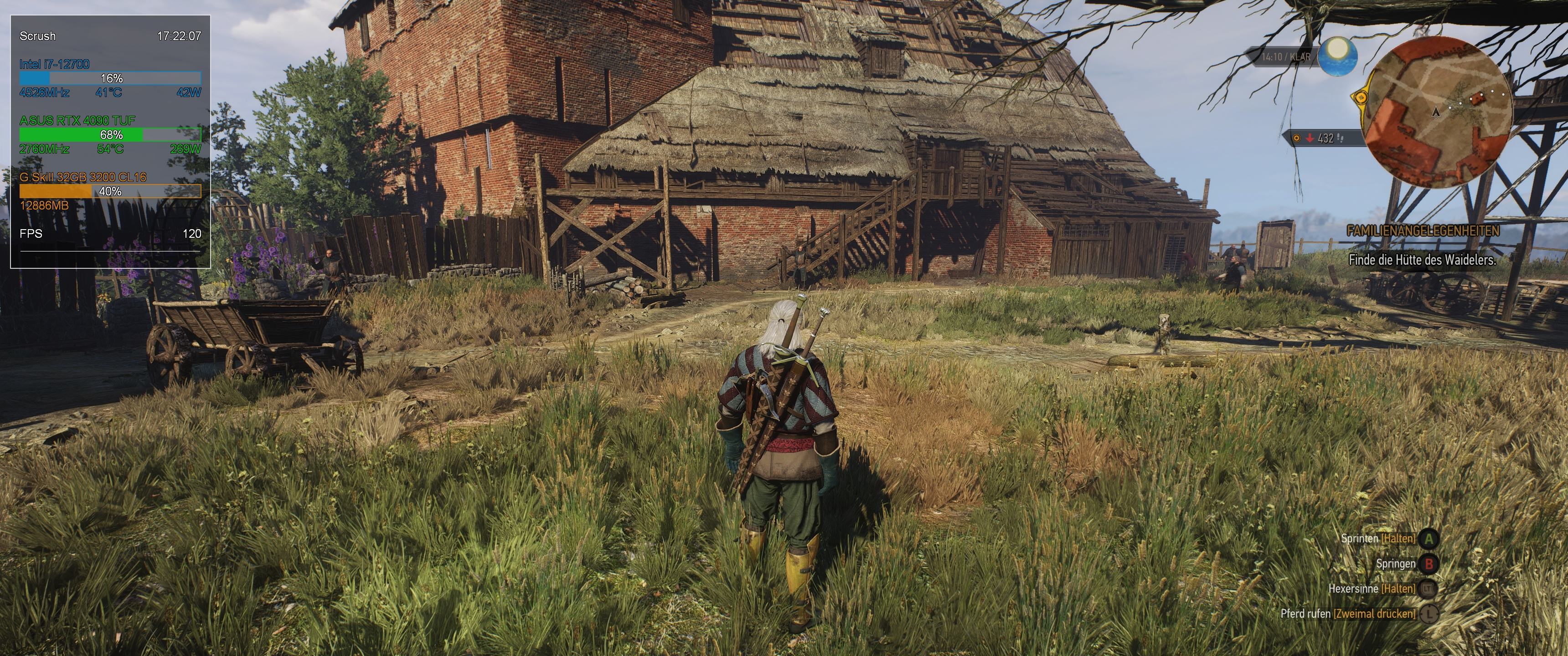

Das ist kein Overlay auf deinem Bild. Hast du den Riva Tuner für das Overlay nicht mit MSI Afterburner installiert?
Ein Overlay sieht so wie unten im Spoiler aus.

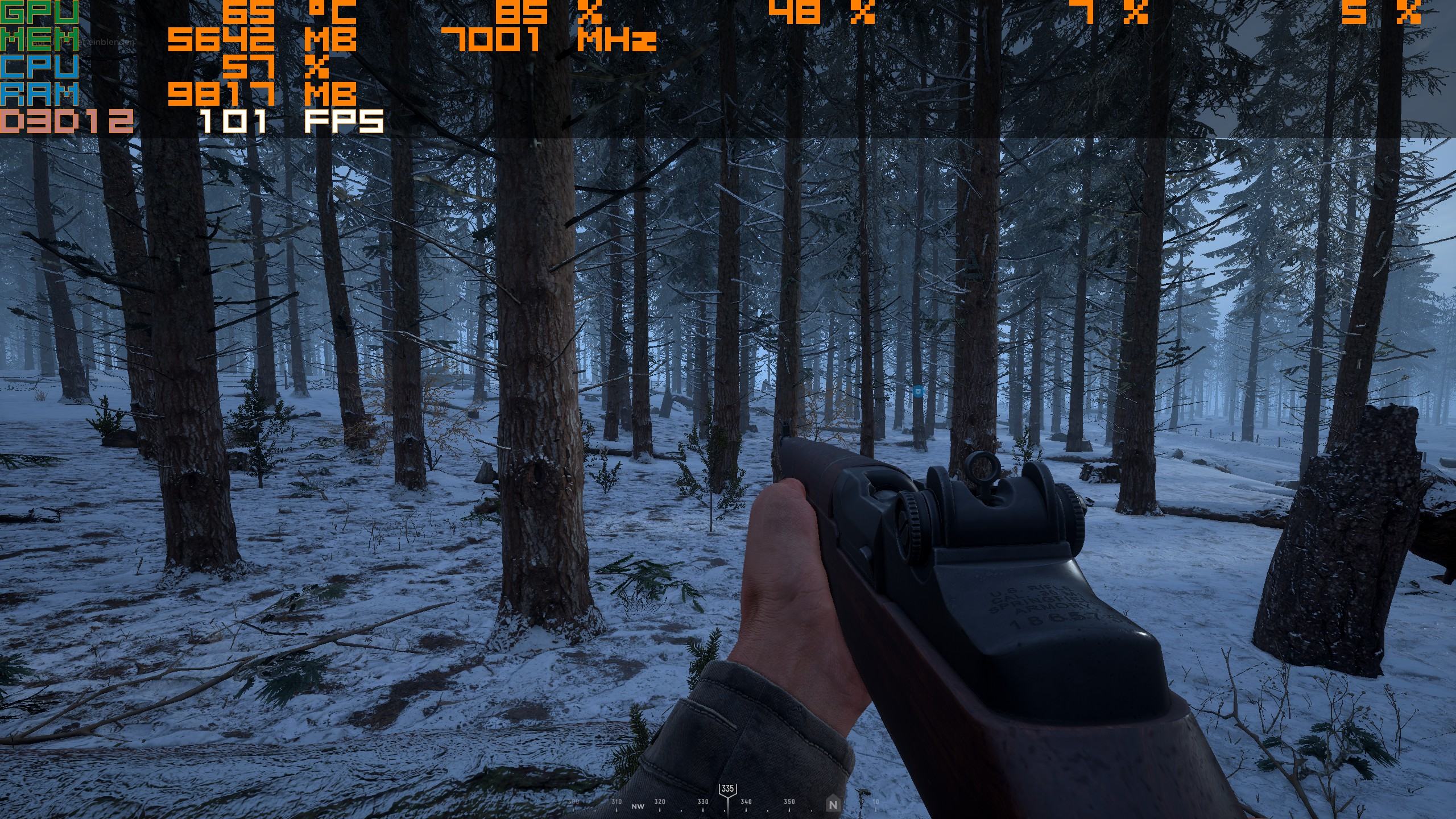

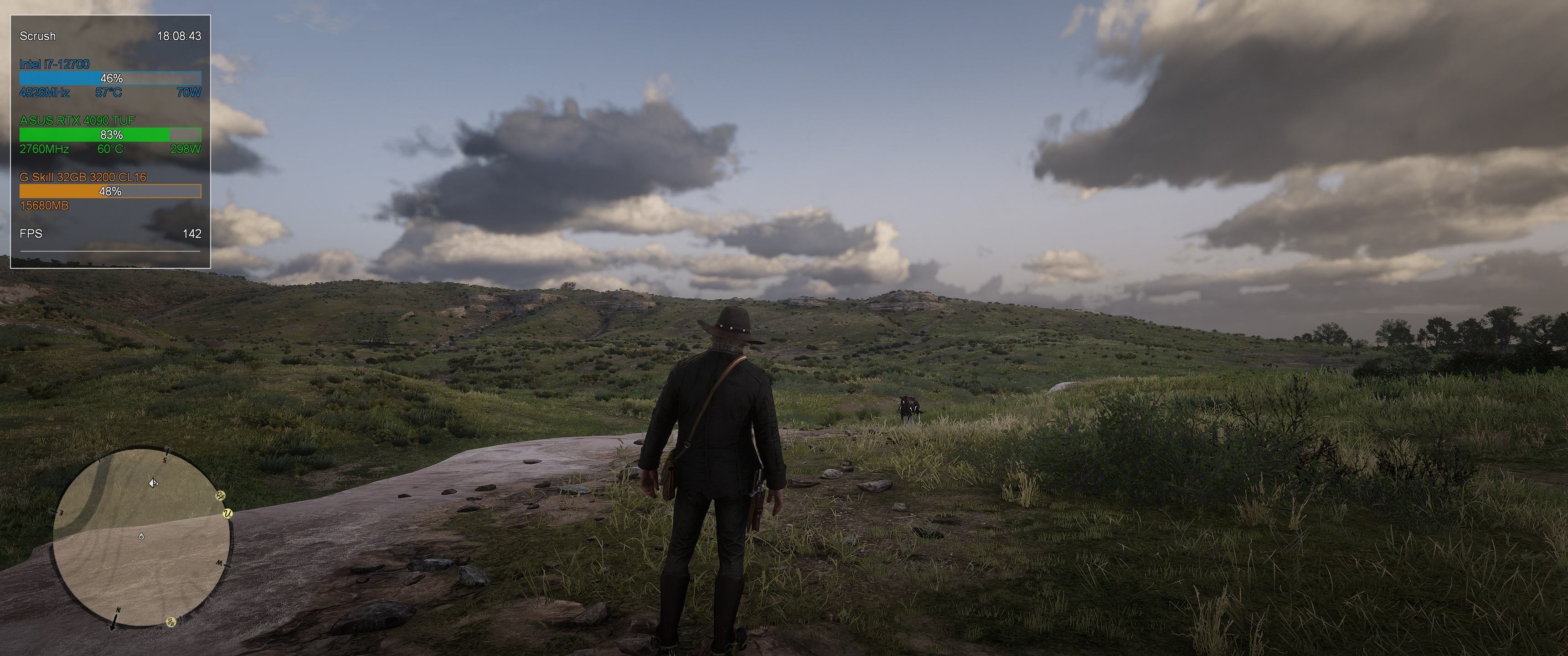

welcher prozentwert ist denn jetzt was? ;)
Klares CPU Limit.
es sind oben 4x % werte
gut einer wird die auslastung sein.
sieht nach cpu limit aus

Und mit ~100fps würde ich mal sagen, die CPU bewerkstelligt die Spiele durchaus ziemlich gut.
In Hell Let Loose kriege ich auch nicht rechtviel mehr als 100fps hin und das mit einem 5900X und einer 6900xt die beide deutlich mehr Leistung haben als deine Hardware haben.
Die Leistung scheint für dein System in HL sogar noch recht gut zu sein:
. Andere kommen da nicht auf 100fps...

die auslastung der gpu von 92% ist halt ihre auslastung in dem moment. sie arbeitet. trotzdem bist du noch im cpu limit

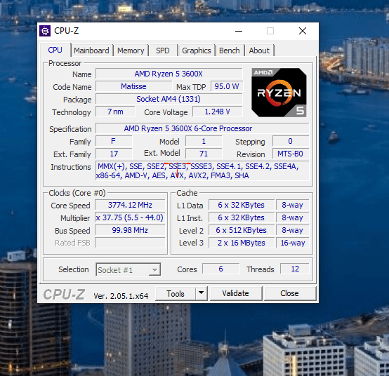

läuft dein ram im xmp mode sofern er einen hat? cpu-z starten und den die ram tabs mal screenshotten

gib doch mal Deine genauen Specs an (welcher RAM mit wieviel MHz, welche 3070 etc.), so kann Dir am besten geholfen werden (im Zweifelsfall mit HWinfo)

Und auch das XMP aktiviert im UFEI (BIOS) ? Sonst würde der RAM nur mit 2133 MHz laufen.

Gut RAM ist geklärt. Läuft auf 3200 was im Windows dann die 1599 MHz sind.

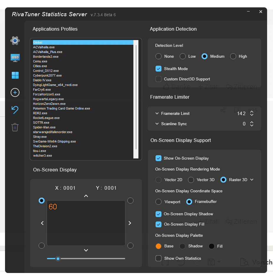

FPS Cap 2 unter max range oder auf dem wert, der gehalten werden kann
das kannst du über den nvidia treiber machen aber da das nicht on the fly geht mach das am besten über riva tuner.
er global 2 unter max range.
für alle anderen games bei denen du die 142 nicht halten kannst musst du den wert selbst ermitteln.

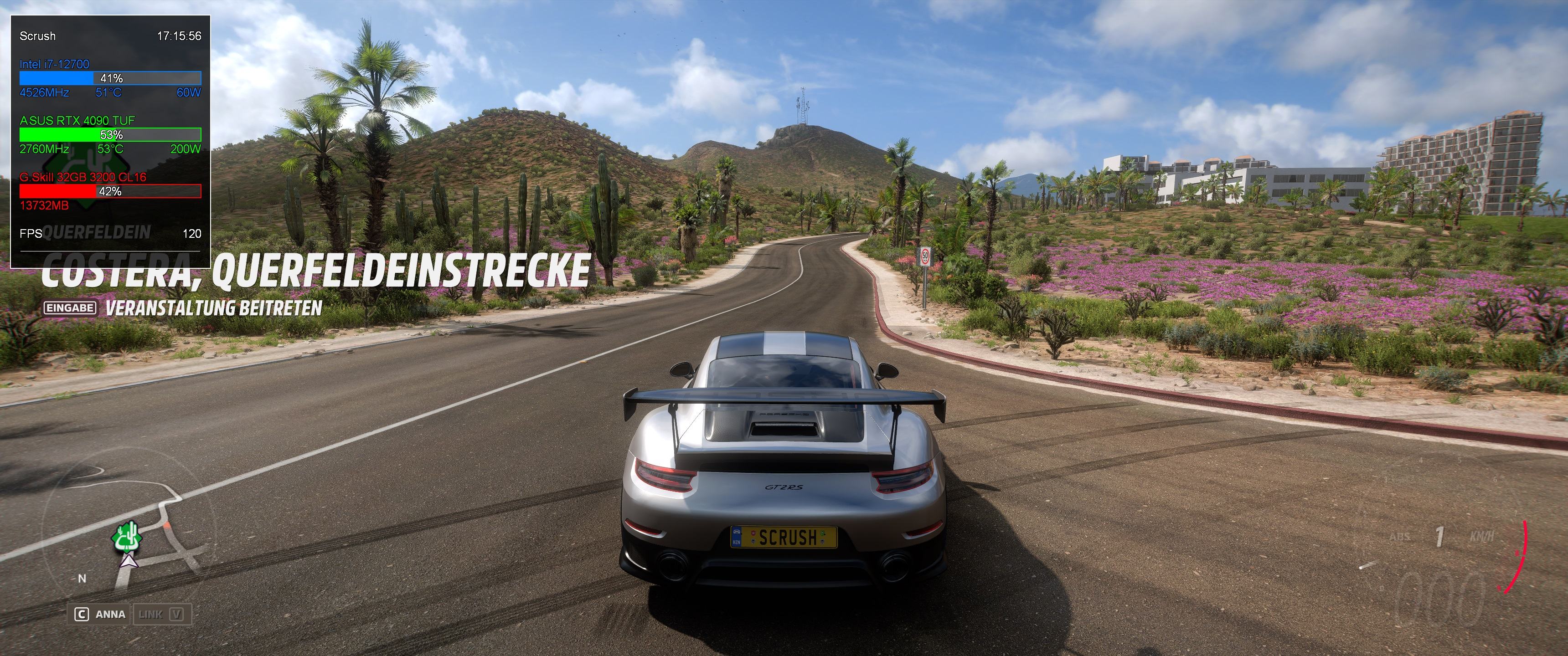

cpu 125
gpu über 142
fps cap bei 120 setzten
das ergebnis sind kerzengerade frametimes

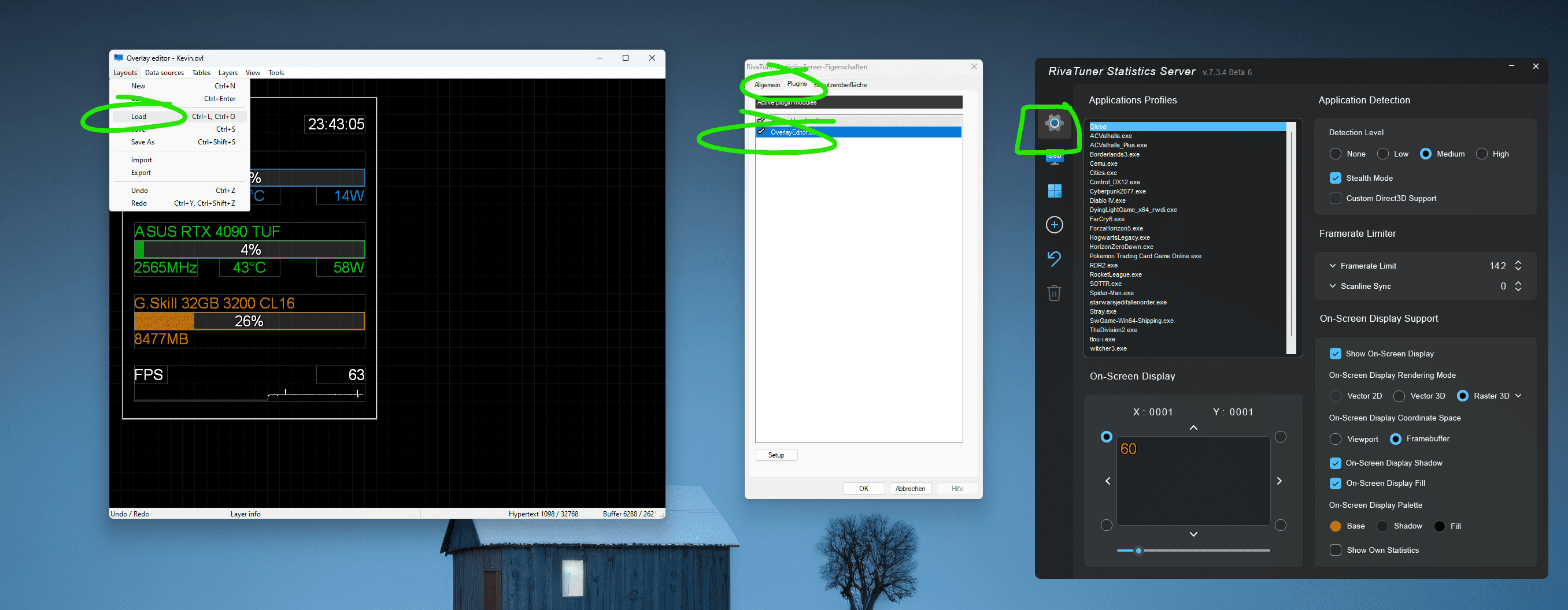

wenn du es so haben willst wie ich mit dem overlay dann lade dir dir datei runter und entferne .txt.
schiebe die datei nach: C:\Program Files (x86)\RivaTuner Statistics Server\Plugins\Client\Overlays
anschließend in RTSS über den Overlay Editor laden

also freesync muss immer an sein am monitor.. und overdrive ?
overdrive auf den wert der weder ghosting, noch invert ghosting verursacht.
in der regel standard oder 1 schneller (fast)
wenn du freesync nutzen willst muss freesync natürlich an sein. und im treiber auch. in dem fall im nvidia control panel.
monitor per Displayport angeschlossen?
und natürlich muss der monitor gsync compatible sein damit die nvidia das erkennt
@Scrush könntest du mir das die tage über team viewer machen? Ich kann das nicht.. bin schon froh das ich heute mit afterburner ein overlay hinbekommen habe ..
