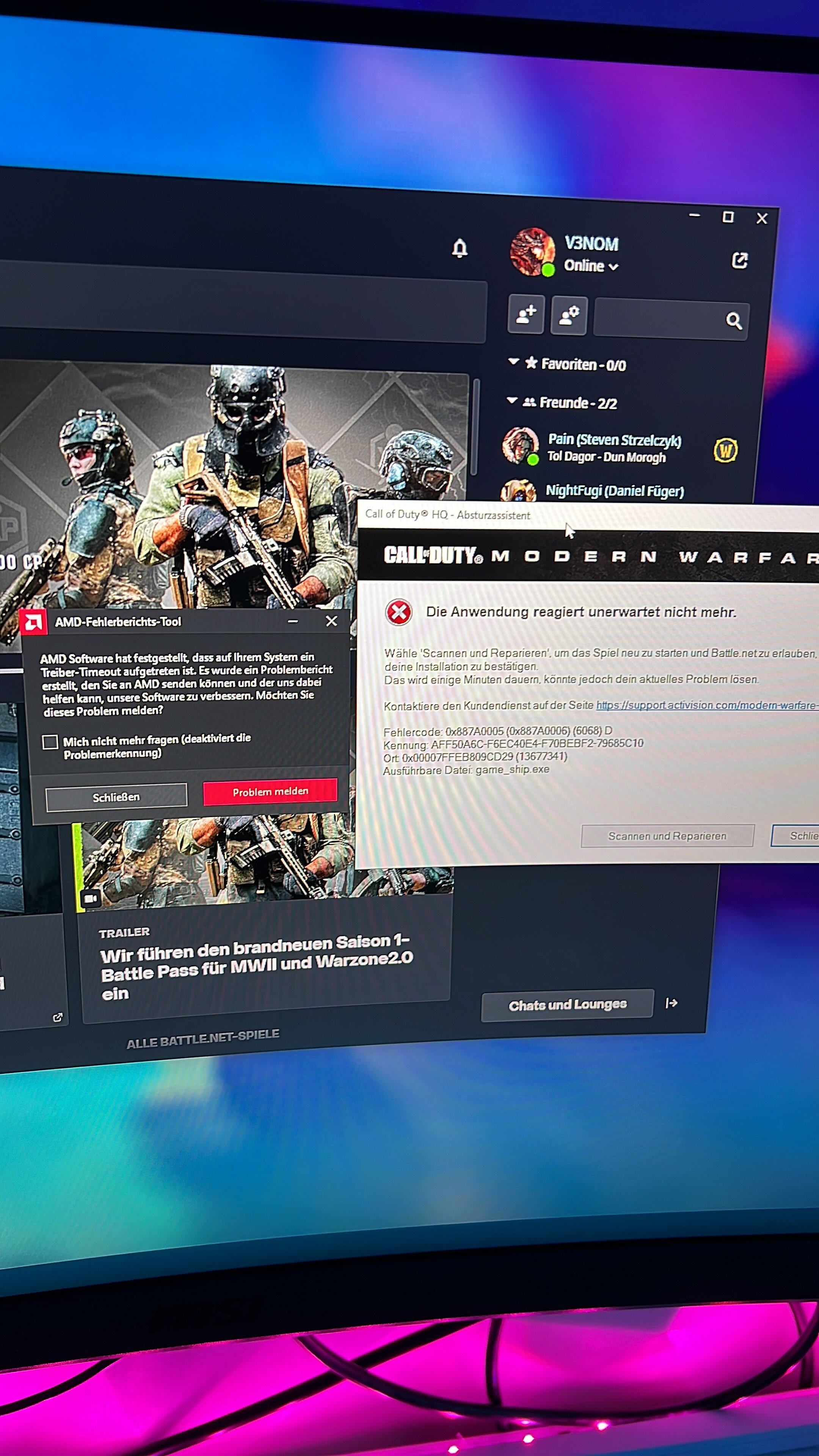

Anbei nochmal eine Fehlermeldung nach Absturz von warzone 2 + amd Meldung…
Könnte echt Hilfe gebrauchen

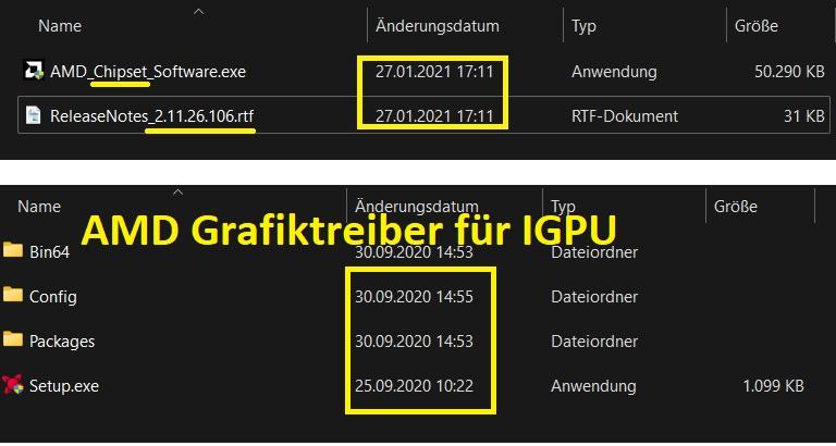

Von wo hast du die Treiber runtergeladen, hoffentlich nicht von der NZXT Webseite?
Weil die Treiber von der NZXT Webseite von 2020 und anfang 2021 sind, viel zu alt.
Der AMD Grafiktreiber vom September 2020 von der NZXT Webseite z.B. ist nur für AMD CPU´s mit IGPU und nicht für die 7900 XTX geeignet, außerdem viel zu alt, Bild unten.
Der AMD Chipsatztreiber von NZXT ist vom 27 Januar 2021, also nicht geeignet weil viel zu alt.

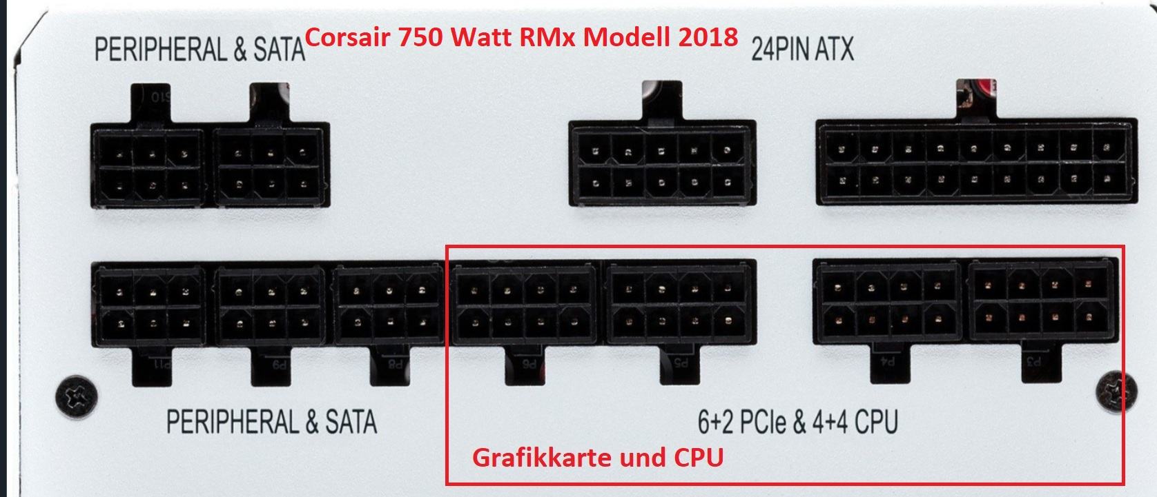

Netzteil https://geizhals.de/corsair-rmx-white-series-rm750x-2018-cp-9020187-eu-a1894693.html?hloc=at&hloc=de

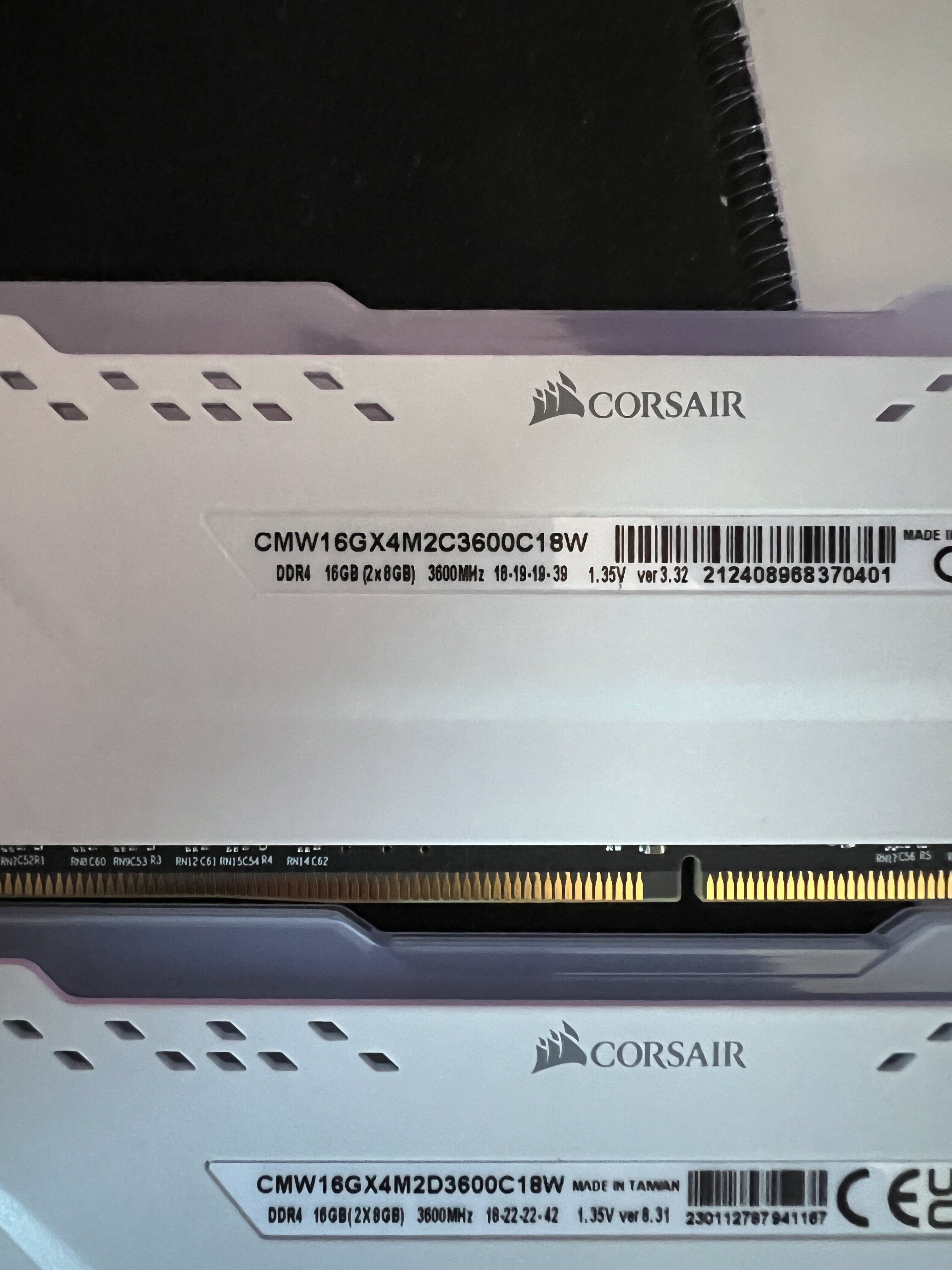

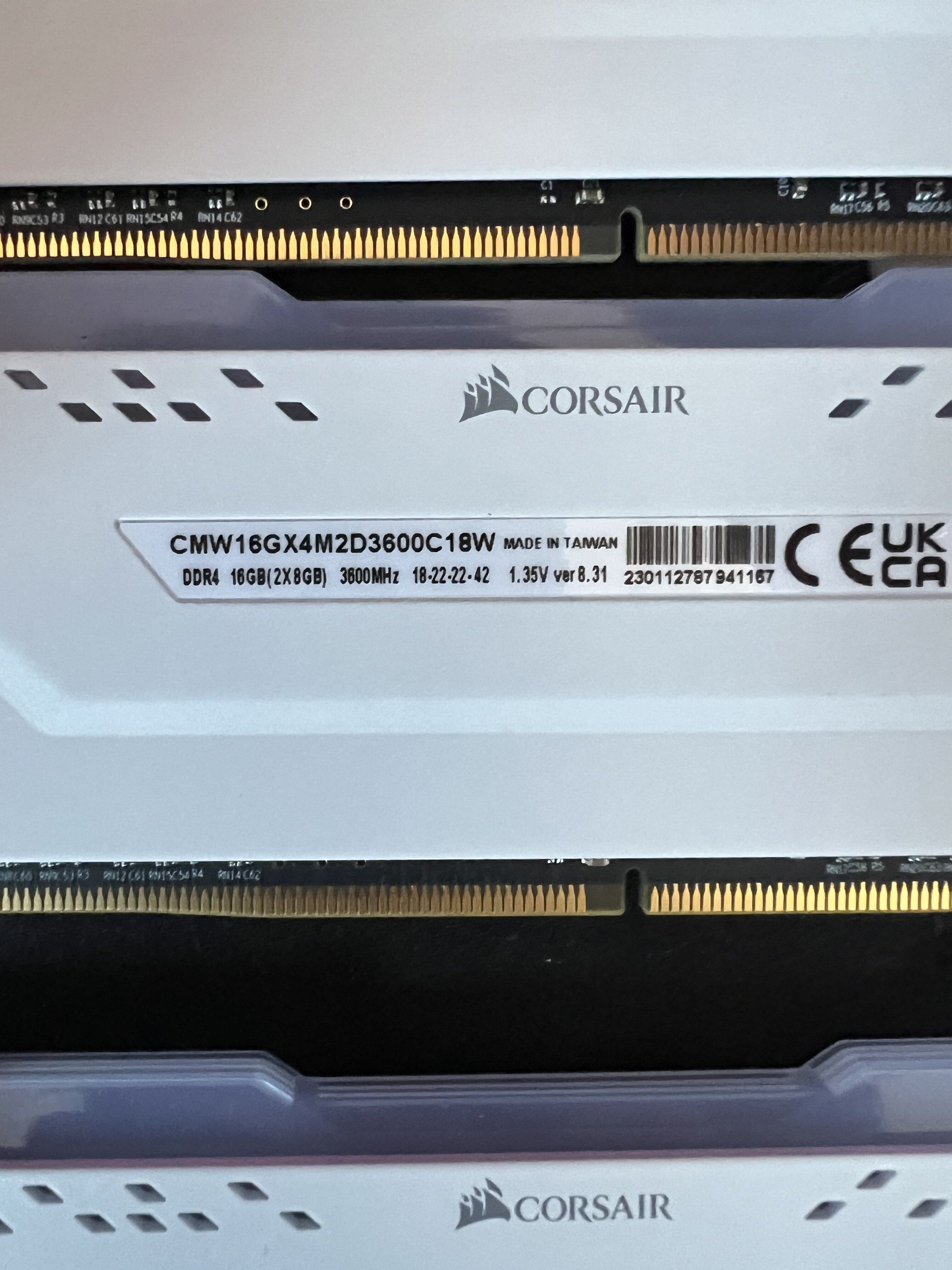

mir viel beim Ausbau grade auf, die Zahlen sind leicht unterschiedlich, kann da ein Zusammenhang bestehen?

...mir viel beim Ausbau grade auf, die Zahlen sind leicht unterschiedlich, kann da ein Zusammenhang bestehen?
Laut deinen Bildern vom Ram hast du verschiedene Ram Chips auf den Ram Riegeln.
8.31 sind Nanya Ram Chips und 3.32 sind Micron Ram Chips, das kann nicht funktionieren.
Die Timings sind auch unterschiedlich 18-22-22-42 (Nanya) und 18-19-19-39 (Micron).

Ich habe meinen Post editiert, nimm mal die alten Ram Riegel, wahrscheinlich Micron Ram Chips CL 18-19-19-39 (3.32)

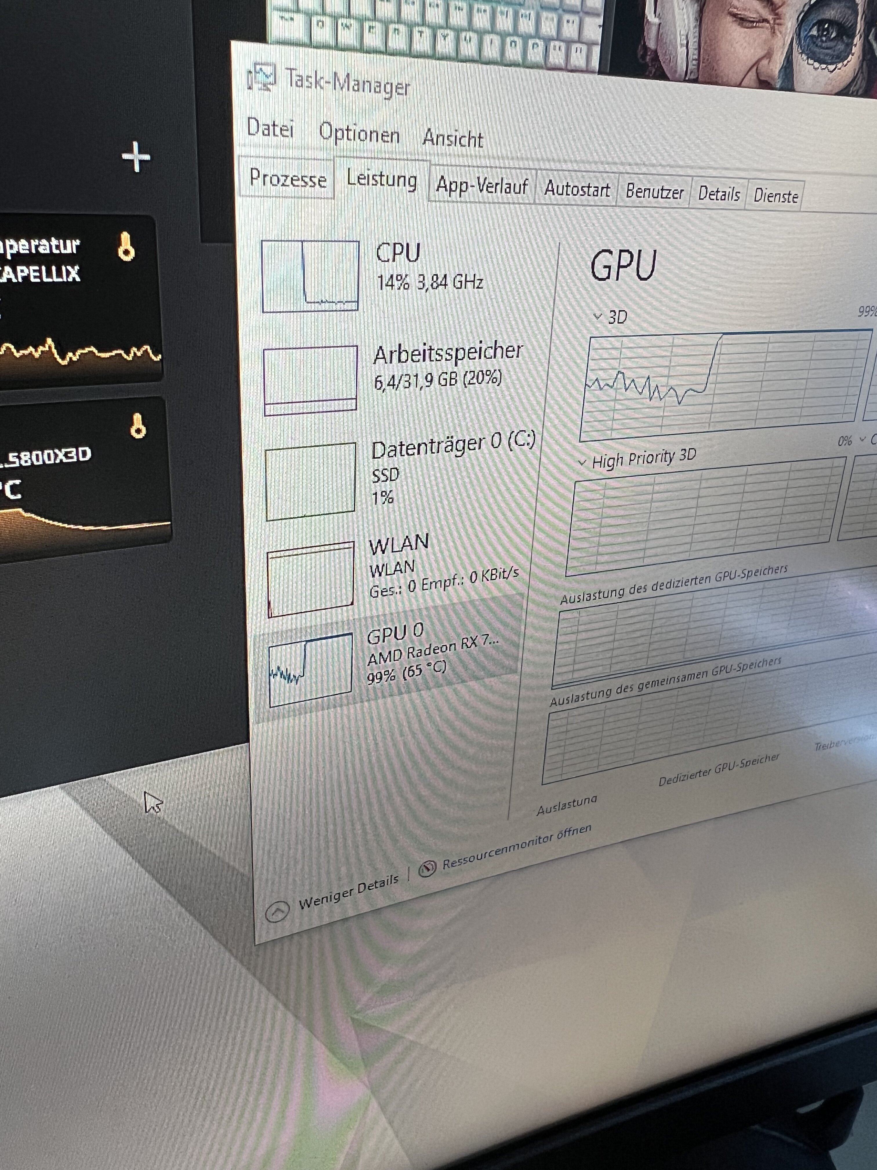

Also mit den Temperaturen sieht es tatsächlich sehr gut aus. Die Spiele laufen alle auf maximalen Grafik Einstellungen bei ca gpu 60-65 grad und die cpu 65-70 ( lüfter und Pumpe auf leise)

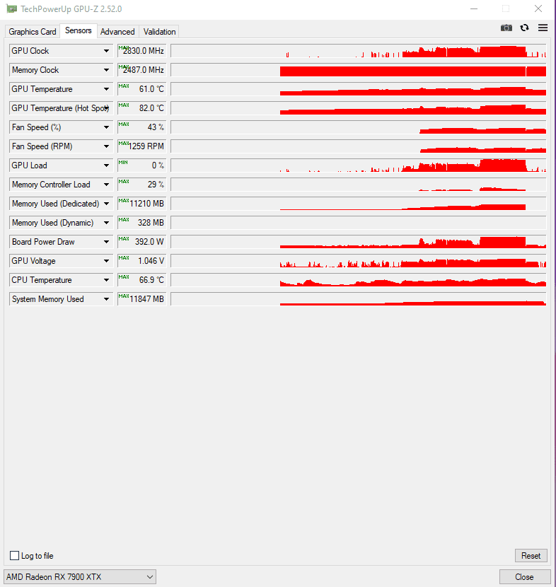

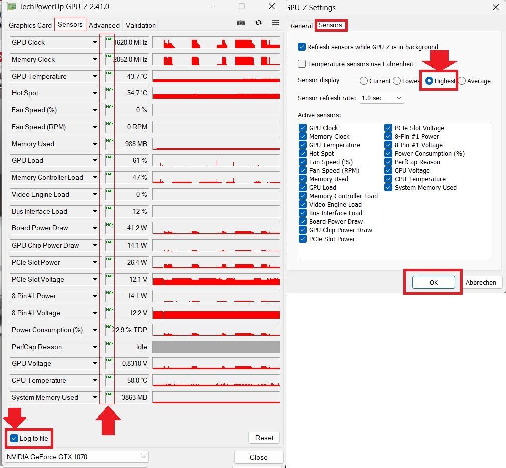

Schau dir mal die CPU und GPU Temperatur mit GPU-Z an beim Spielen, möglicherweise ist der Corsair AIO CPU Kühler mit Aluminium verstopft was relativ oft passiert, dann überhitzt die CPU.
Am besten GPU-Z (Sensoren) im Hintergrund beim spielen laufen lassen und die Temperaturen zwischendurch beobachten.
Das Log File einschalten (wird bei Dokumente abgelegt) und Show Highest Reading aktivieren bei den Einstellungen, wie auf dem Spoiler Bild (anklicken) unten.
GPU-Z: https://www.techpowerup.com/gpuz/
gpu-z-jpg.850859

Hier die Temperaturen, an der Kurve erkennt man ganz gut den Start und den Absturz des spiels..
Sockel sieht auch sehr gut aus, hatte den PC auch immer 1-2 Minuten laufen vor dem entfernen
Die passen aber die Temps. hast du schon mal probiert ihn neu aufzusetzen vllt liegst nicht an der hardware sonder Software ?

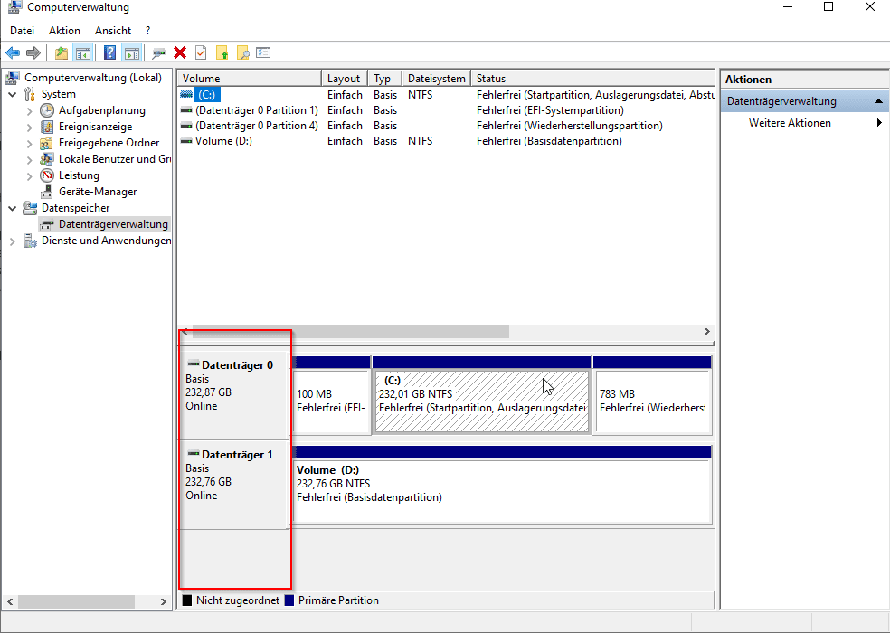

Ja wollte das Windows jetzt sicherheitshalber nochmal neu machen. Hatte bisher eine sandisk ssd hinten verbaut und eine m.2 seit ca 3-4 Monaten. Mit viel grade auf, die m.2 wird beim booten gar nicht angezeigt, scheinbar hatte ich beim letzten Mal das Windows auf die ssd gespielt. Hab die ssd jetzt ausgesteckt um zu schauen, mir wird die verbaute m.2 aber nicht angezeigt
Heißt du hast 3 - 4 Monate eine m.2. SSD drinnen gehabt aber nicht benutz oder wie kann ich das verstehen ?
Wird sie dir im Explorer nicht angezeig oder oder unter Computerverwaltung - Datenträgerverwaltung auch nicht ?
Wenn sie grau hinterlegt ist musst du sie erst zuweisen ;)

An meine Grafikkarte müssten insgesamt 3x 8 pin
Dann solltest du drei einzelne PCIe Netzteil Stromkabel verwenden und diese mit der RX 7900 XTX verbinden, an den markierten Anschlüssen unten auf dem Bild im Spoiler (anklicken).
Wenn es Y Kabel sind mit zwei 6+2 Pin Steckern wie üblich, verwendest du von jedem PCIe Stromkabel nur einen 6+2 Pin Stecker.

Hast du den zusätzlichen 4 Pin Stecker für die CPU Stromversorgung oben links auf dem Mainboard eingesteckt?
Einige Mainboards stürzen ab ohne den zusätzlichen 4 Pin Stromstecker.
Dein Netzteil hat nur zwei PCIe Y PCIe Stromkabel, du kannst also keine drei einzelne PCIe Stromkabel verwenden, wie oben erwähnt.
Hab jetzt mal einen stresstest für die cpu und gpu laufen lassen.. cpu maximal 85 grad gpu ca 74 maximal.
Was mir aufgefallen ist, lasse ich die Tests beide laufen, taktet die Grafikkarte erst komplett hoch, wenn ich den Test für die cpu ausschalte, kann man auch gut an den Kurven erkennen
kann es doch an der Stromversorgung liegen? Windows hab ich gestern Abend nochmal bei draufgemacht, alle Treiber sind auf dem aktuellsten Stand

Danke hab beide ca 5 minuten laufen lassen gleichzeitig CPU MAX Temperatur 89 grad und GPU 65 grad
RAM/GPU/CPU liefen 5 Minuten auf 99-100 prozent ohne absturz
