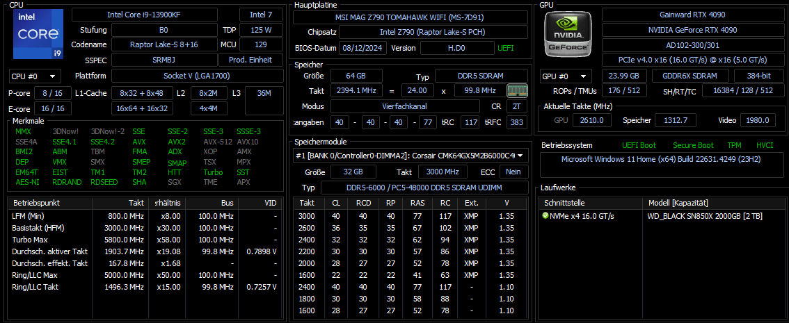

Mein PC:

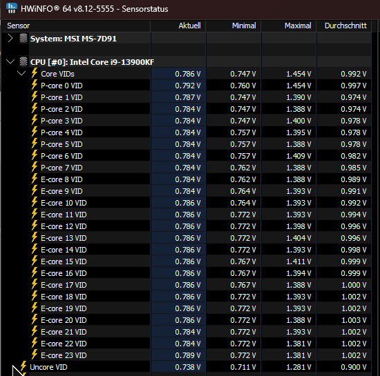

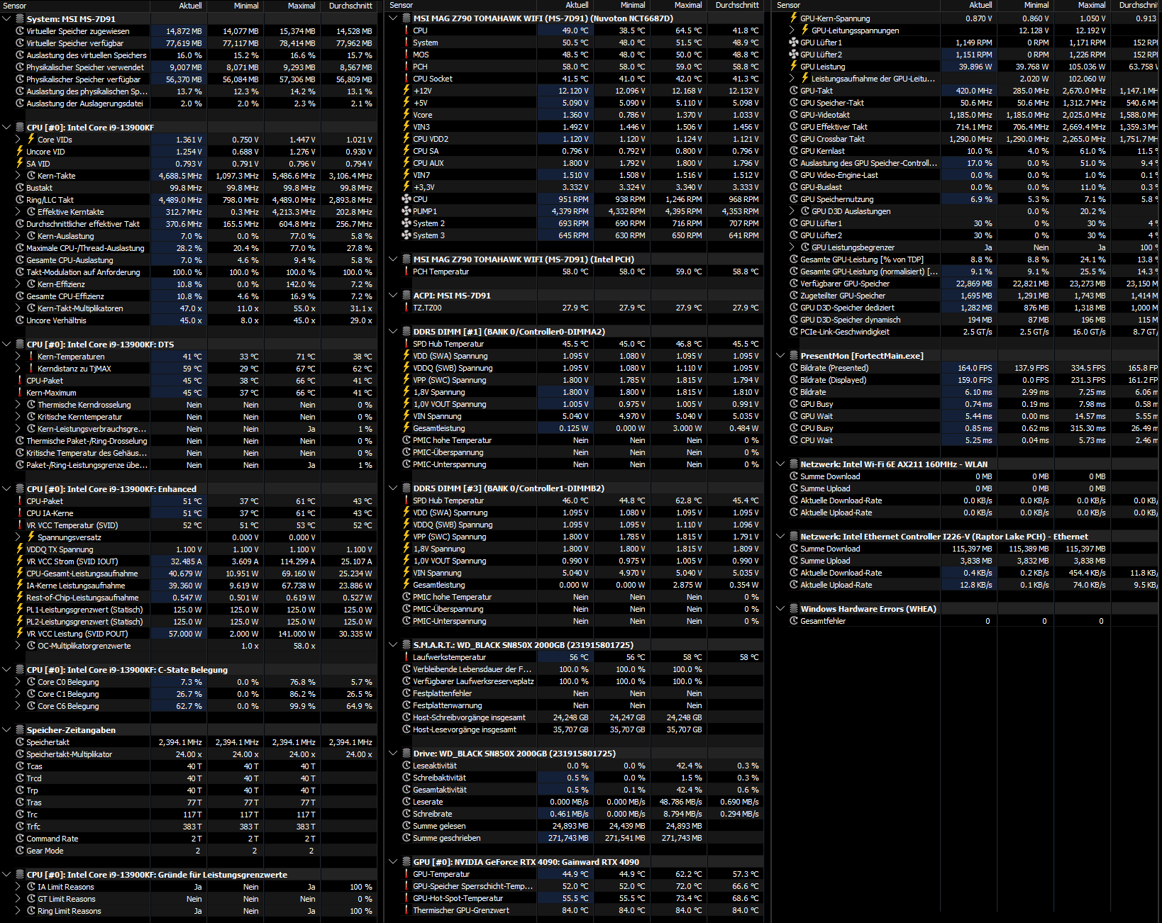

Habe alles mögliche schon versucht was ich konnte,
+ PC neu aufgesetzt ( mit Windows 11 und alle Treiber neu Installiert)
+ Kontrolle Programme für Hardware durchlaufen gelassen (occt)
Hoffe mir kann einer Helfen :d
CPU Kaputt. Reklamation bei Intel aufmachen.
Du kannst ein Bios Update probieren, aber ich schätze dafür ist es zu spät.
Probier es, kostet ja nix.
Aber es ist unwahrscheinlich dass es hilft

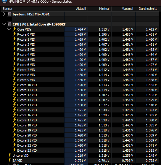

Ich teste jetzt mal paar spiele aus hoffe mal es klappt :d
Alle meine Spiele scheinen so als ob sie ohne Probleme wieder gehen, herzlichen dank :d
Logisch da mehr Spannung jetzt angewendet wird. Die CPU ist definitiv angeschlagen. Würde ich über Intel tauschen lassen.
Ist nur eine Frage der Zeit bis auch diese Spannung nicht mehr ausreicht.
