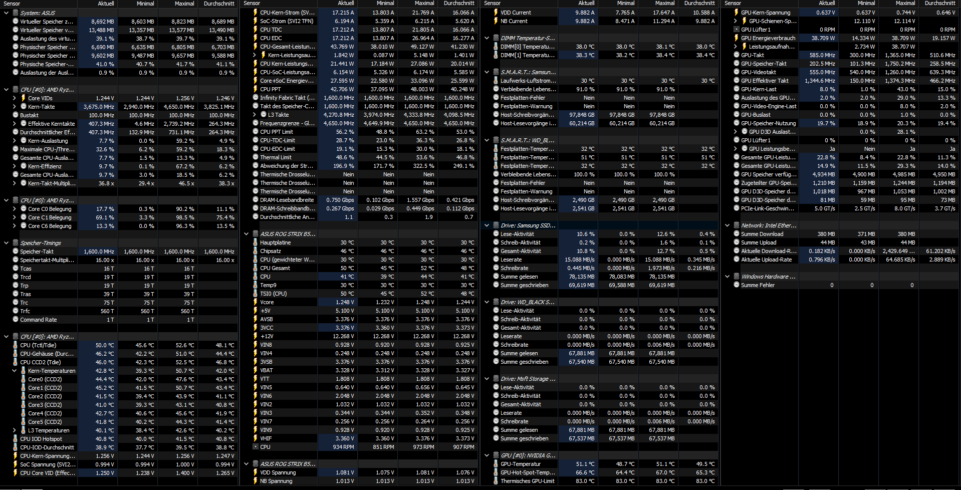

Das sind die HWinfo Specs. Parallel versuche ich der Graka weniger Saft zu geben und zu zocken.

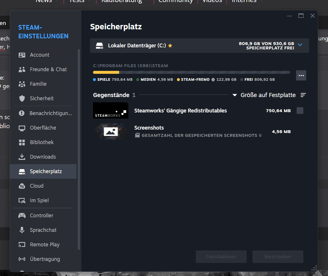

Bei mir war das auch so, aber man sollte auch einige Dinge einstellen.
Hast du die M.2 mit der Steam Bibliothek verknüpft?
Ich habe 4x M.2 verbaut, BS, 2x Steam Game Platten 1x Origin + Ubisoft und eine 2,5" SATA.
Wenn man die M.2 als Speicherplatz der Bibliothek zugewiesen hat muss man in Steam die einzelnen Spiele die Daten überprüfen lassen, also den Speicherort angeben und die Spieldatein überprüfen.
Danach STEAM schließen und neu starten.
Jetzt nochmal die Spieldatein auf Fehler prüfen, dann sollte es funktionieren.
Habe das mit allen Spielen bei mir gemacht, das hat eine Weile gedauert aber jetzt laufen die Spiele alle von den anderen M.2 und sollte ich Windows neu installieren müssen muss ich das wieder durchführen aber ohne alle Spiel neu runterzuladen.

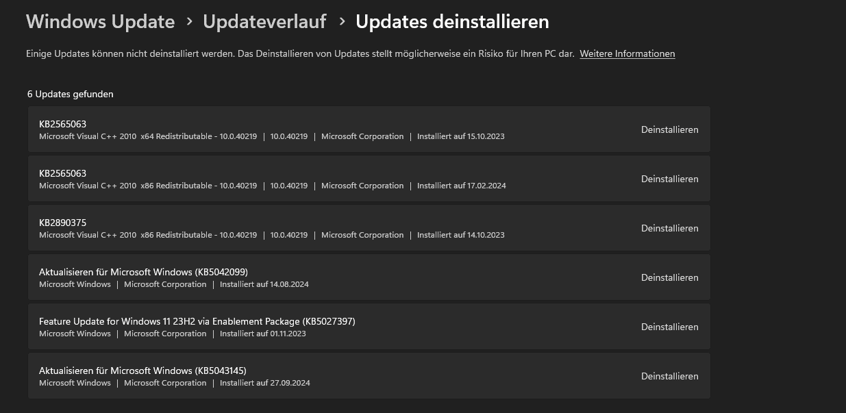

Hmm, kann vielleicht das eine Windows Update damit zu tun haben. Da war doch was mit dem letzten Update.
Damit haben wohl ein paar Probleme, hatte ich auf Reddit gelesen.

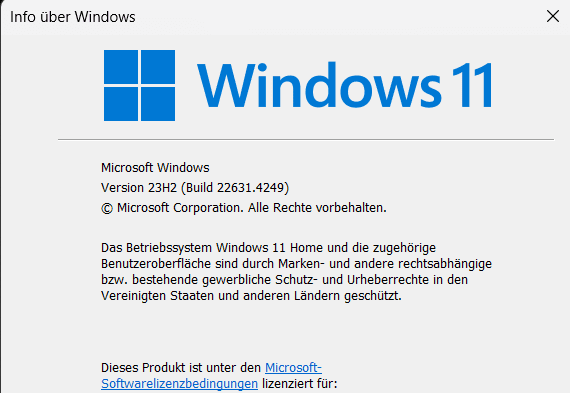

Moin,
au weia...
Das letzte Windows Update habe ich mir auch runtergeladen... Gibt es eine einfache Möglichkeit die Version wieder auf die vorletzte runterzustufen? :d

Windows Update entfernen klappt nicht, sondern nur ein Clean Install und dann das letzte Update auslassen.
Am 8.10 soll ja das neue 24H2 offiziell kommen und wenn bis dahin MS nicht nachbessert werde ich wohl in den sauren Apfel beißen und Windows neu installieren.

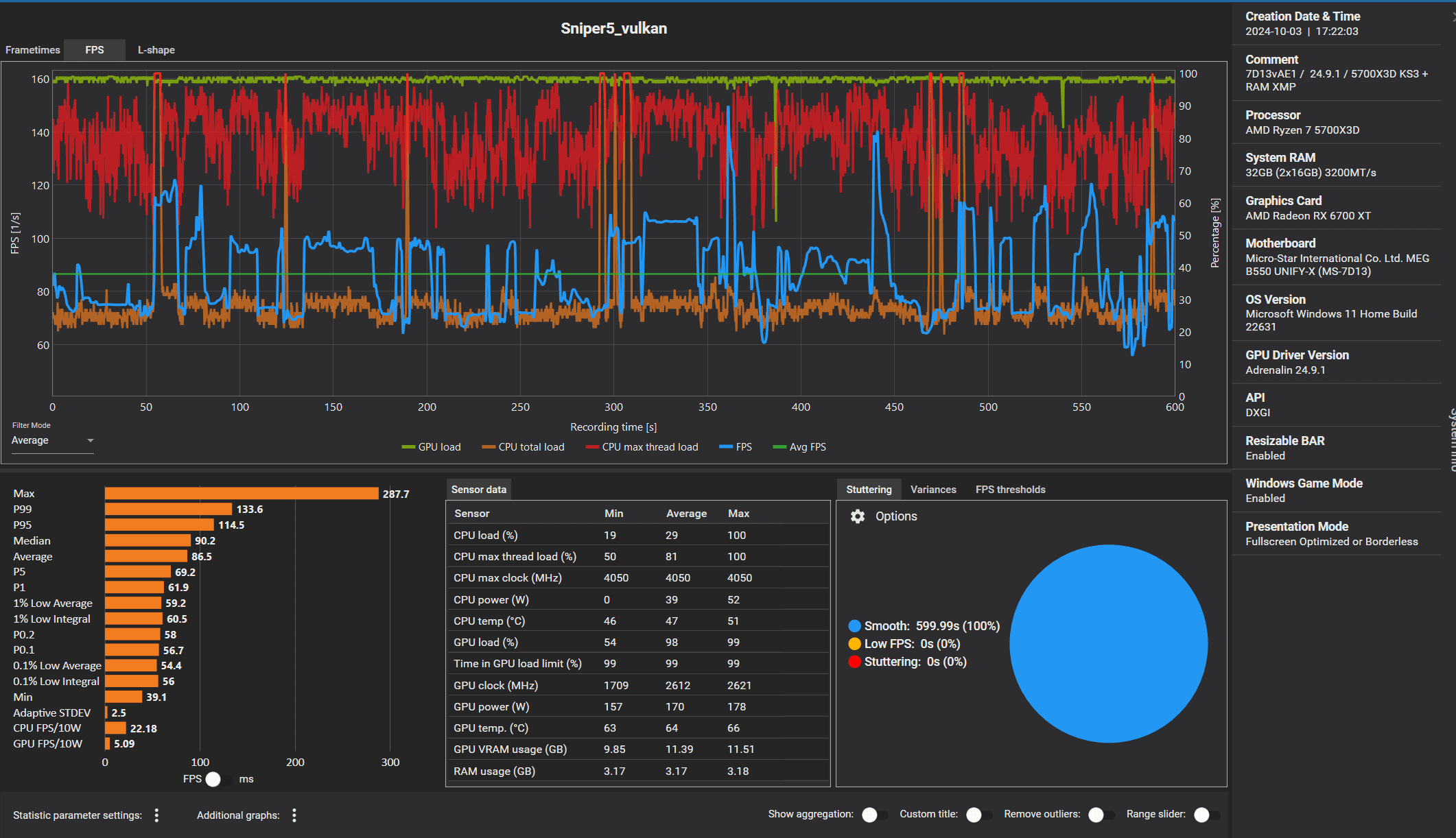

Bei mir sind 2 Spiele die Probleme machen.
Sniper Elite 5 startet nicht mehr in DirectX 12 sondern nur noch in Vulcan und CoD Vangard stürzte beim Start immer ab aber durch das löschen der beiden Cache im Steam habe ich es zum laufen bekommen.

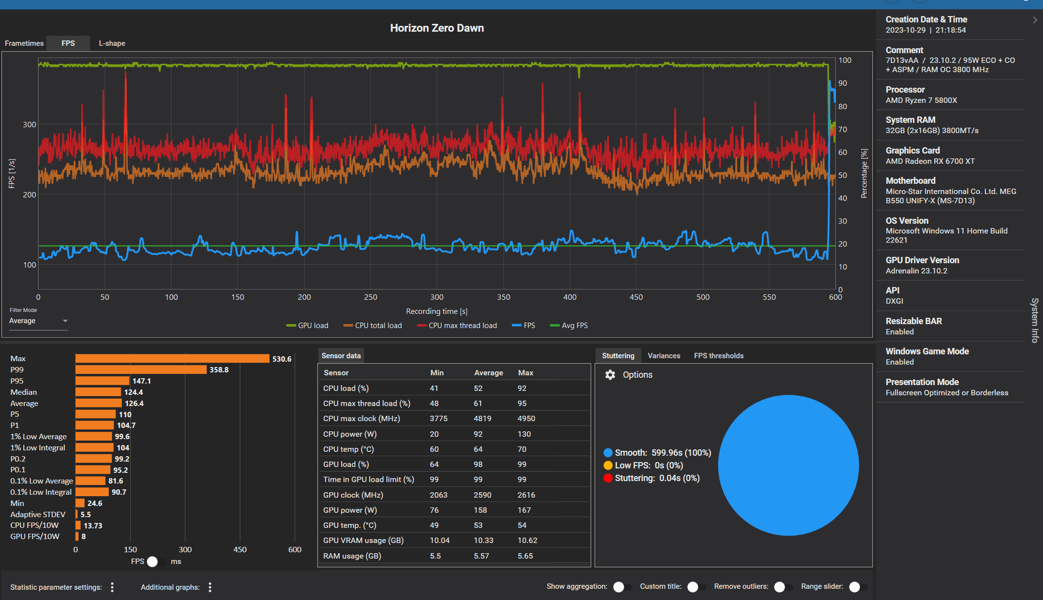

Im Spoiler mal den 10 Minuten mitschnitt von CapFramX von ein paar spielen:
Achte mal auf die Temperaturen, ok ich habe im BIOS viel Einstellungen vorgenommen die es wohl auf einigen Boards nicht gibt, so wie es scheint hat nur MSI diese freigeschaltet.

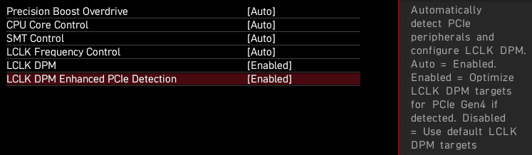

Hier ein Beispiel: LCLK DPM
Die Einstellung ist alles auf AUTO aber den traue ich nicht so also die beiden Einstellungen auf Enabled gestellt, damit läuft die GPU stabiler und auch irgendwie besser was den Strombedarf angeht.
Die Dokumentation darüber musste ich erst in den Weiten des Internet suchen.
Sind die Einstellungen auf AUTO ist der Verbrauch bei den Spielen auf durchschnittlich 203W, mehr ist bei meiner GPU nicht hinterlegt.
Bei der Frequency Control müsste ich die genaue Frequency ausloten aber da hebe ich irgendwie kein Nerv mehr.

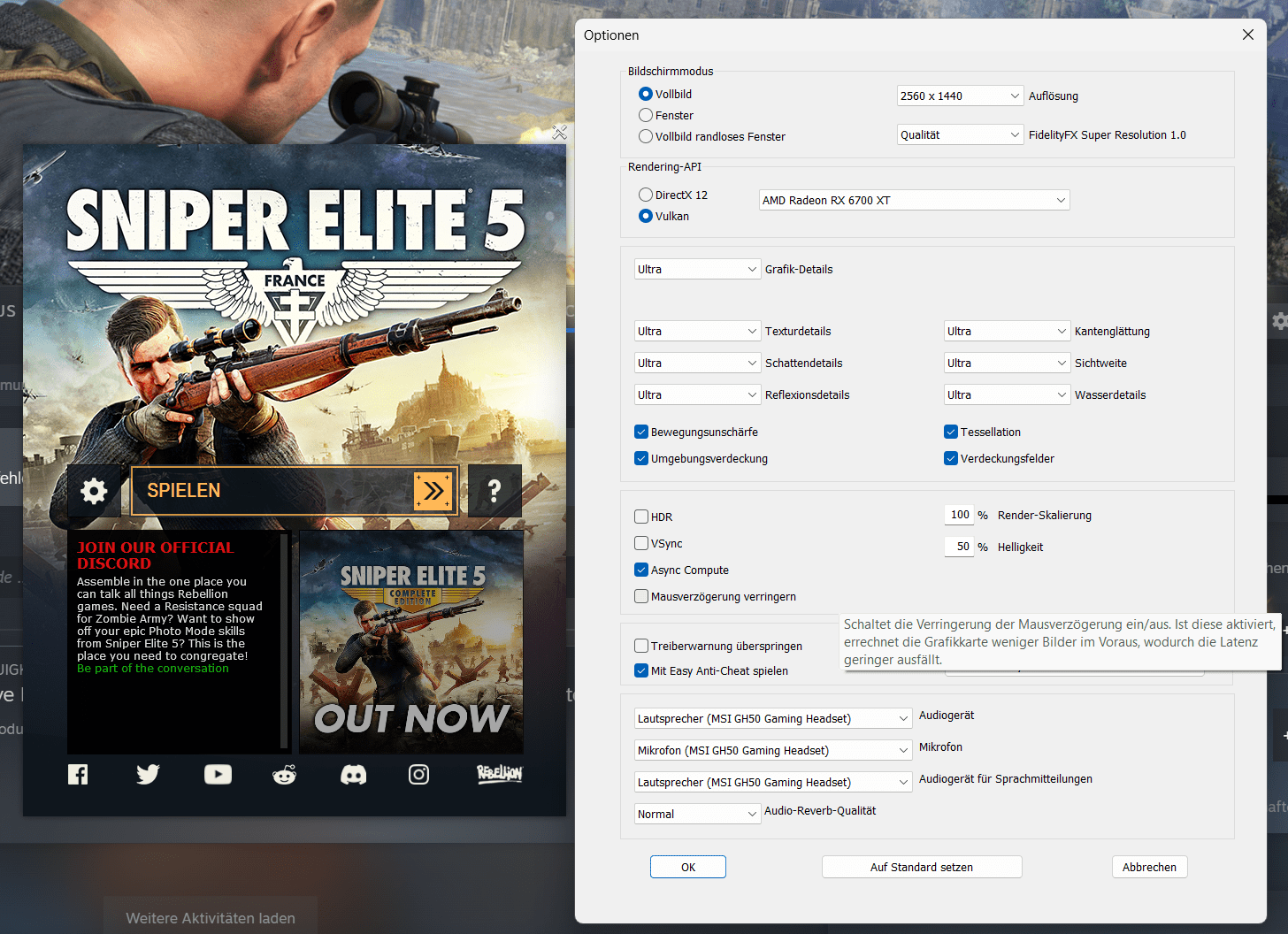

Du meinst OpenGL statt DirectX12 oder ? Weil DirectX12 ist ein Teil für Spiele https://support.nvidia.eu/hc/de/articles/360000707889-Welche-NVIDIA-GPUs-unterstützen-DX12
und DirectX12 gehört automatisch zu Windows 11
Ich habe eine MSI RX 6700 XT Gaming X 12G und keine Nvidia.
Hier die Einstellungen von SE 5, da steht nicht OpenGL sondern DirectX 12.

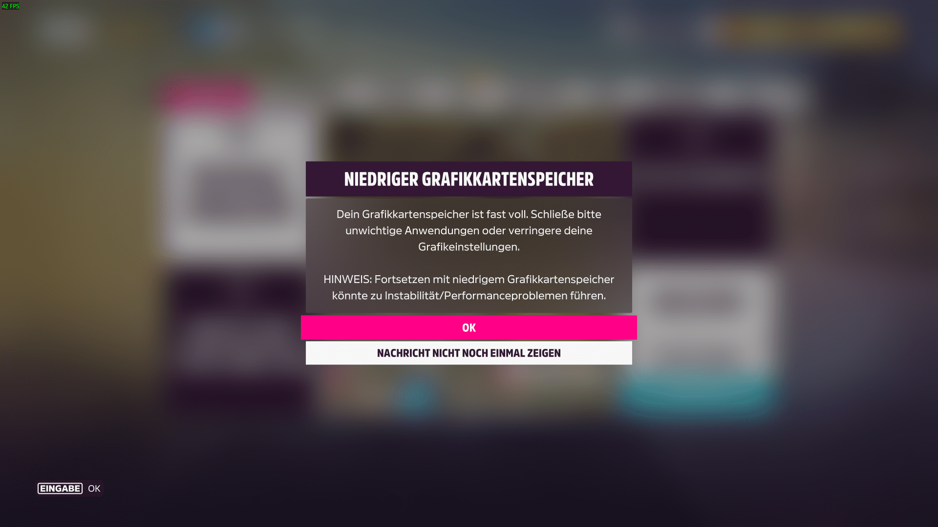

Ich hatte vorhin mit einem meiner Kollegen geschnackt der beim Umbau des PCs dabei war und er meinte, ich solle mal die RAM-Sticks langsamer arbeiten lassen. Er hatte vor langer Zeit das gleiche Problem und konnte es so lösen.

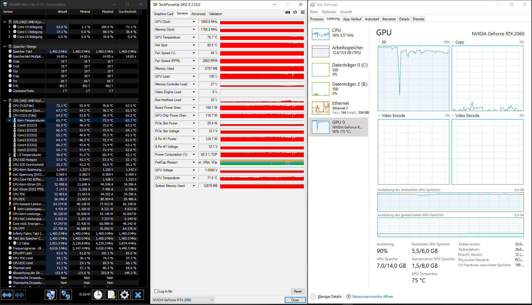

Daraufhin habe ich mal Forza Horizon 5 ausprobiert und nach nichtmal zwei Minuten Fahrt kam mir diese Nachricht entgegen:
Das einzige was ich im Hintergrund laufen habe ist der Task-Manager, sowie HWinfo und TechPowerUP GPU
Ist das vielleicht ein heißer Tipp? Ich hatte diesen Hinweis schon mal als ich dieses Spiel sehr intensiv im letzten Jahr gespielt habe. Habe Sie jedoch weggeklickt und Sie kam nie wieder. Nun erscheint Sie schon nach zwei Minuten.
(Ich probiere weiterzuspielen und werde ggfs. Rückmeldung geben)

Das sind die derzeitigen Werte beim Spielen von Forza Horizon 5:
Du benutzt die igpu mit. Probier mal im BIOS diese auszuschalten und die Bildausgabe über die Nvidia
Edit: ah quatsch die 2060. Wie schauen die Nvidia Treiber aus? Alles automatisiert?
