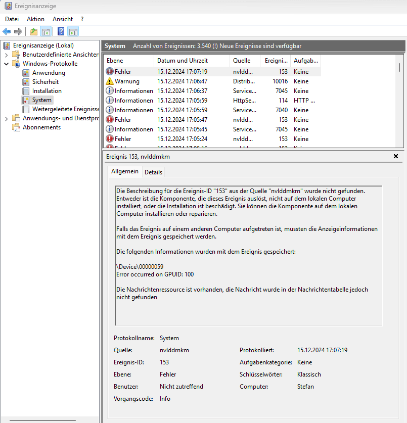

Hat jetzt für eine stunde geklappt und wenn man es am wenigsten erwartet fangen die Spiele wieder an abzustürzen. Ein Unterschied ein neuer Fehler
Kann mir dort jemand vielleicht weiterhelfen?
Welche Grafikkarte? Hat was Nvidia zu tun 😉
Der Fehler jetzt weil die Karte Abstürzt war bei mir auch so sollte dann immer Report Mail schicken hat meine Software gesagt.
Mhhh kann dir nur wärmstens empfehlen Windows auf 23h zu downgraden.
Ich helfe dir dabei gerne wenn du möchtest.
OK Nvidia ist aber auch bei AMD so habe nämlich eine AMD.

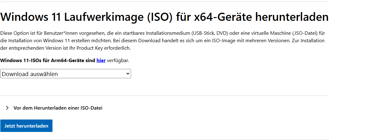

Wenn ich deinem Link folge muss ich runter scrollen zu ISO Datei richtig?
Hier
Ja wahle x64 Windows 11 oha es gibt eh mittlerweile nur eine multi dann bleibt dir ja nur eine Auswahl also ja alles richtig.
Das Tool formatiert dir den automatisch sobald du drauf schreiben möchtest.rufus halt.
