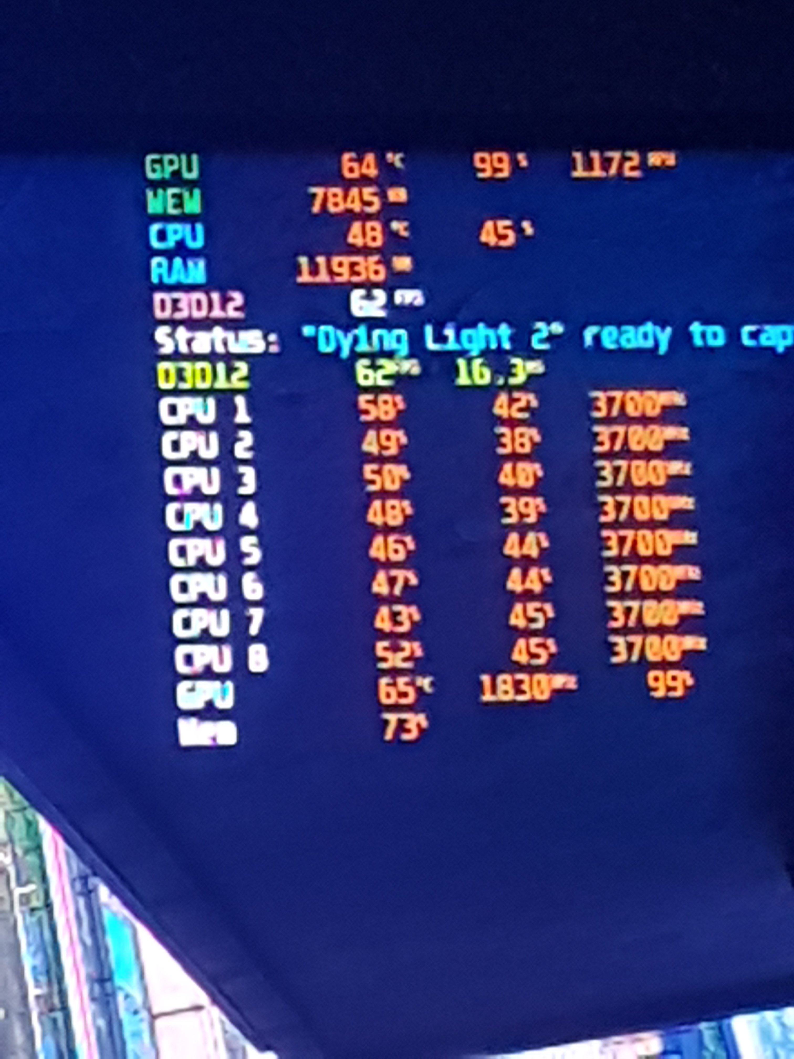

Dying Light 2 habe ich meist um die 40-60 FPS die auch stabil bleiben im Normalfall wie im Bild 1 zu sehen ist

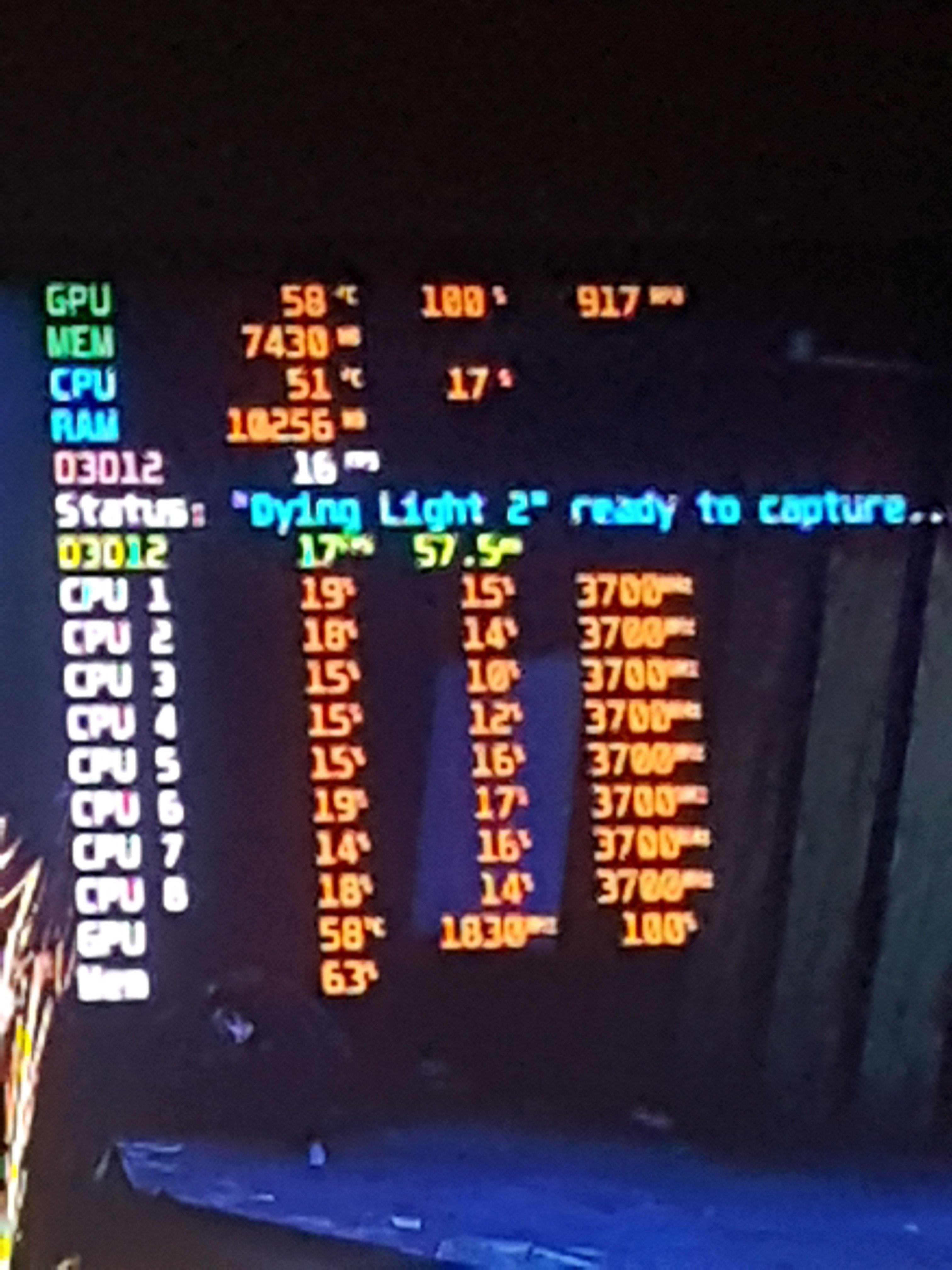

Wenn das Problem auftritt habe ich keine 20 FPS wie im Bild 2 zu sehen ist
und das durchgehend auch wenn ich stehen bleibe ohne action kampscenen etc. bis ich das spiel neustarte bleibt das problem bestehen

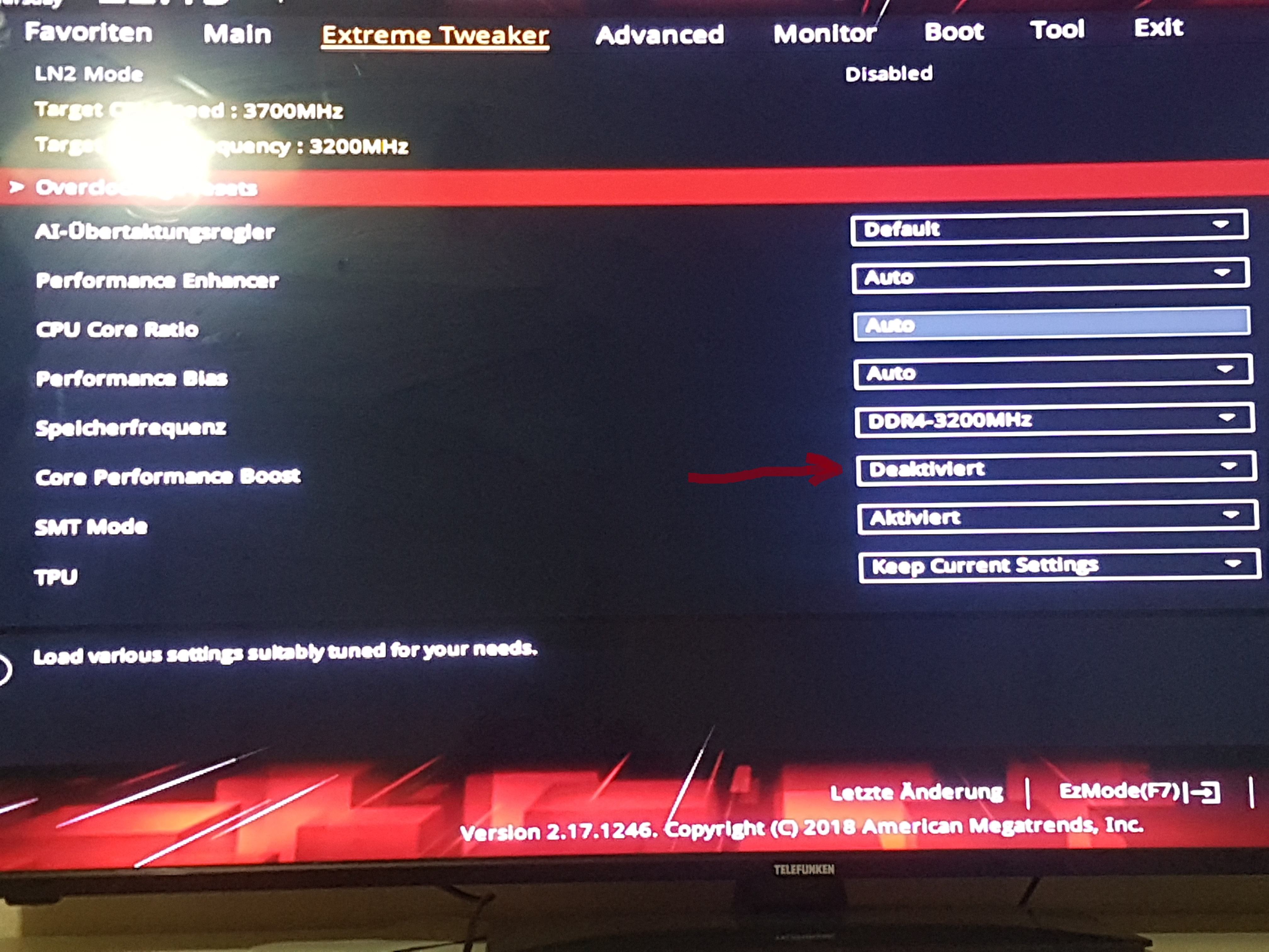

bios alles auf standart gesetzt probeweise
CPU lief dann auch mit um die 1.4v statt mit 1.1v
dadurch hatte ich auf alle kerne um die 4.00ghz
wie im Bild 3 zu sehen ist

immer wenn das problem da ist habe ich bei kein einzigen cpu kern 20% last zum teil sinkt der last sogar auf nur 1% bei manchen kernen
aber den takt hält der komischerweise wie im bilder zu sehen ist..
im normalfal habe ich immer 40-50% last bei der cpu dan läuft auch alles wie es soll.
an Gpu takt oder auslastung ändert sich nix NUR sinkt die temperatur vom gpu von ca. 68grad auf 60grad

Anhand Bild 2&3 gehe ich davon aus das es am CPU/Last liegt?
bild 3 zeigt mit bios einstellungen auf standart

Versteh auch nicht warum du Core Performance Boost deaktivierst, jetzt hast du schon ne relativ schwache CPU und du unterdrückst diese auch noch :fresse:

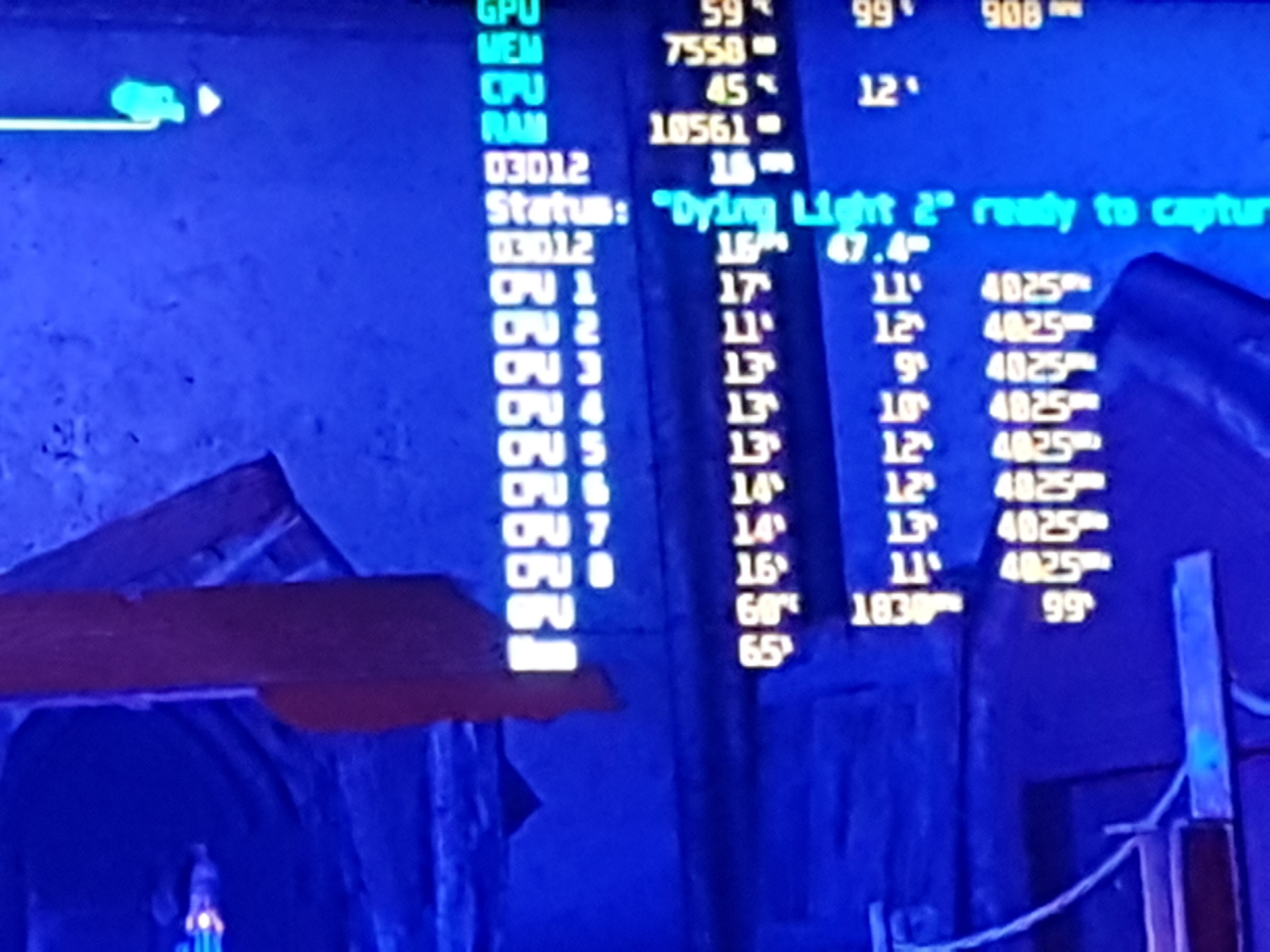

habe bios wieder auf default gemacht und dazu wieder ein 10 min video gemacht wieder nix gebracht ausser das mein cpu höher taktet und mehr vcore hat
habe angefangen aufzunehmen als das problem da war dann spiel beendet und wieder neu gestartet (spiel) alles im video zu sehen sowie auch die werte von hwmonitor
habe beim aufnehmen versucht das problem zu reproduzieren youtube videos angemacht nebenbei laufen lassen und weiter gezockt
aber das problem tauchte die nächsten 30min. nicht mehr auf ist halt sporadisch..
