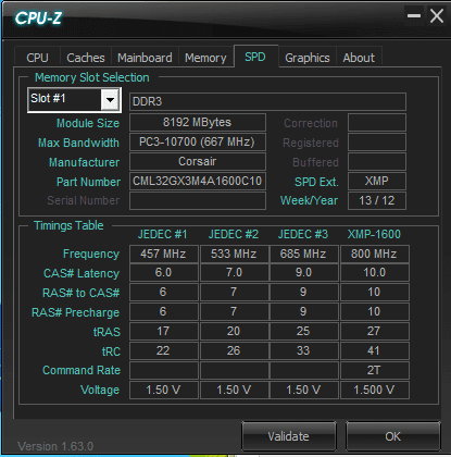

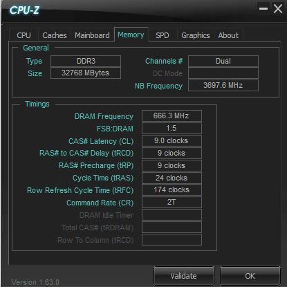

Ich habe ja wie gesagt Windows neuinstalliert und vor der Neuinstallation auch ein BIOS - Update gemacht. Nun habe ich das Problem, dass meine Arbeitsspeicher nicht korrekt erkannt werden. Sie haben eine Taktrate ( wenn man das so nennt) von 1600 MHz, angezeigt werden aber, z.B. beim hochfahren, 1333 MHz. Habe im BIOS schon eingestellt, dass es 1600 sind, er übernimmt es aber irgendwie nicht. Weiß da auch einer eine Lösung? Anbei hefte ich noch Bilder von CPU-Z falls es weiterhelfen könnte:
Danke schon einmal im Voraus
MfG Alex
Leider weiß ich nicht so richtig was du meinst. War grade im BIOS von UEFI steht da leider nichts. Da steht was mit XMP und daneben bzw. darunter stehen meine Arbeitsspeicher aber immernoch mit der falschen MHz - Angabe
INs Bios und dann die Speicher Konfiguration aufrufen und dort das sog. XMP Profil laden. Sind quasi die optimalen Einstellungen für den Speicher. -RAM-

Danke für die Antworten werde mal gleich schauen ob ich diese Option finden kann.
Ja danke Holt für die Aufklärung. Ich bin kein Informatiker oder habe besonderes Fachwissen. Ich brauchte einen Namen und die Überschrift umschreibt mein Problem schon relativ gut wie ich finde. Auch wenn es für einen Hardcore-Spezi keinen Sinn macht, dafür machte es für mich Sinn ;)
- - - Updated - - -
Jo sauber hat super geklappt. Mein Computer zeigt nun die richtige MHz Zahl der Arbeitsspeicher an.
