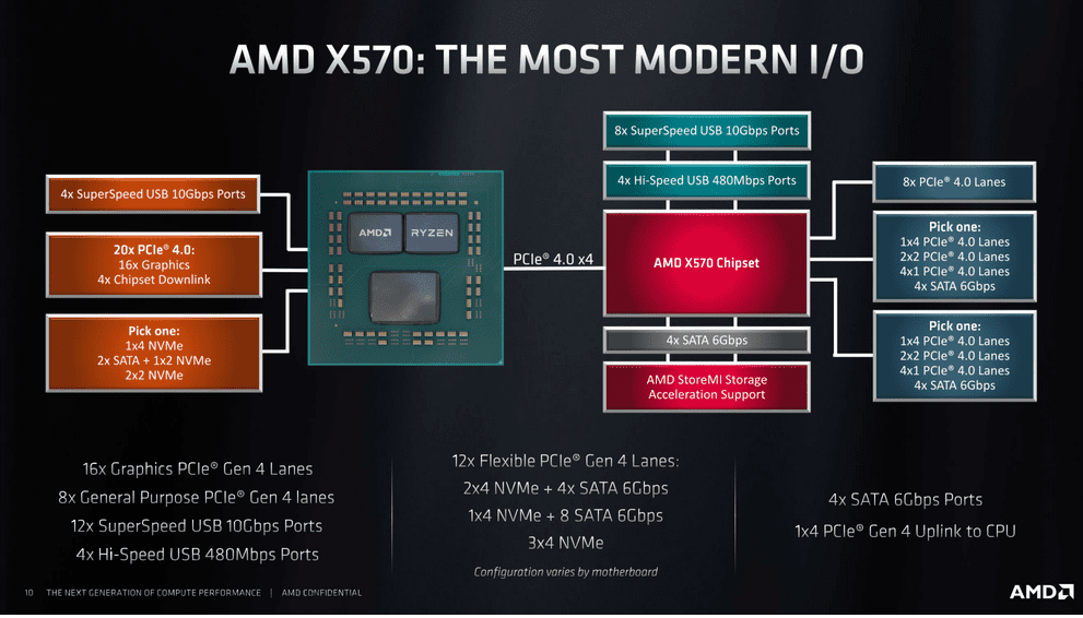

Dann gibt es auch noch diverse 4Fach Adapter mit PCIe x16 Anschluß, da hast du aber das gleiche Problem das alle Desktop MB so eine Karte nur sinnvoll betreiben können
Dann gibt es noch Karten mit einem PCIe Lane Switch (aka PLX Chip), die kosten dann aber einige Hundert Euro.
Soweit ich richtig gelesen habe, liefert die CPU 24 Lanes, also müssten 8x übrig sein.
Von denen stehen aber nur 20 zur Verfügung, da 4 fest für die Anbindung des Chipsatzes, außer es ist ein X300 Board, verwendet werden, siehe:
Aber es gibt ja auch noch die PCIe Lanes vom Chipsatz und daran sind SSDs nicht schlechter angebunden.

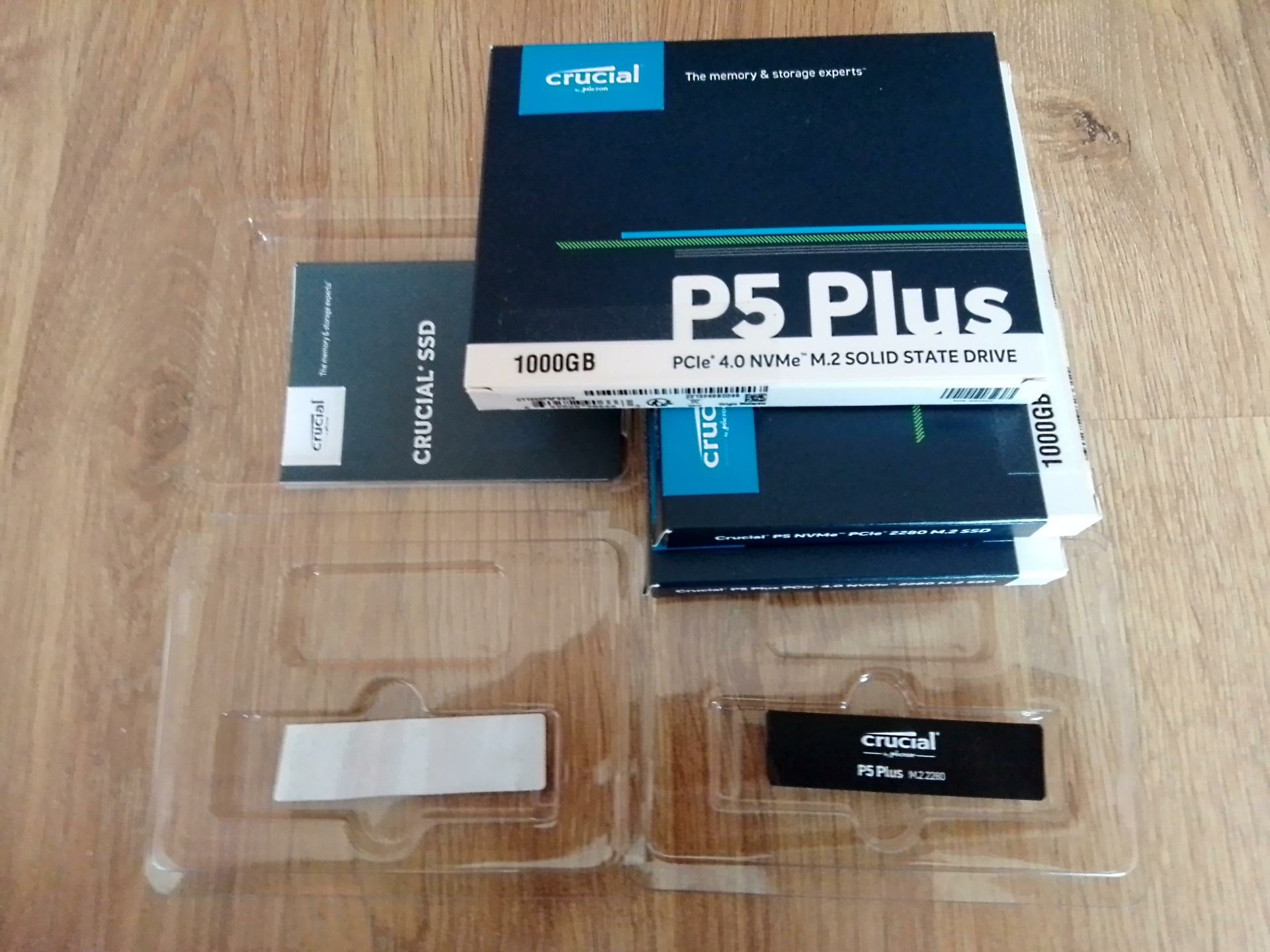

Iich hatte mal eine 970er EVO mit einen IcyBox Kühler, der war eine ganze Zeit lang darauf und bei abnehmen des Kühlers ist das Etikett eingerissen bzw. hat sich teils gelöst.
Der Samsung DE Support meinte, dass sei egal. Das rückseitige Etikett mit der Kupferbeschichtung muss unbeschädigt sein, da stehts auch drauf und für einen Garantieanspruch ist primär der Kaufbeleg wichtig.
War übrigens diese hier:
Bei der AData die ich mal hatte, da war ein Zusatzkühler des Herstellers mit in der Verpackung und laut Anleitung sollte man sogar vor Verwendung des Kühlers vorher das Etikett entfernen, da WLP selbstklebend.
Bei den Crucials habe ich das bisher auch nirgendwo gelesen und bei der RMA einer älteren P5 hat es den Hersteller auch nicht interessiert, da Etikett wieder angebracht (Kontaktfläche vorher gereinigt).
Hier liegst Du falsch. Der "Kupfer-Aufkleber" ist auf der Rückseite.
Der ist, wenn vorhanden, immer rückseitig und den sollte man auch schön da lassen wo er ist. ;)
ps: Aber das dass vorderseitige Etikett eine Kupferlegierung auf der Kleberückseite haben soll, dass lese ich nun zum ersten mal.

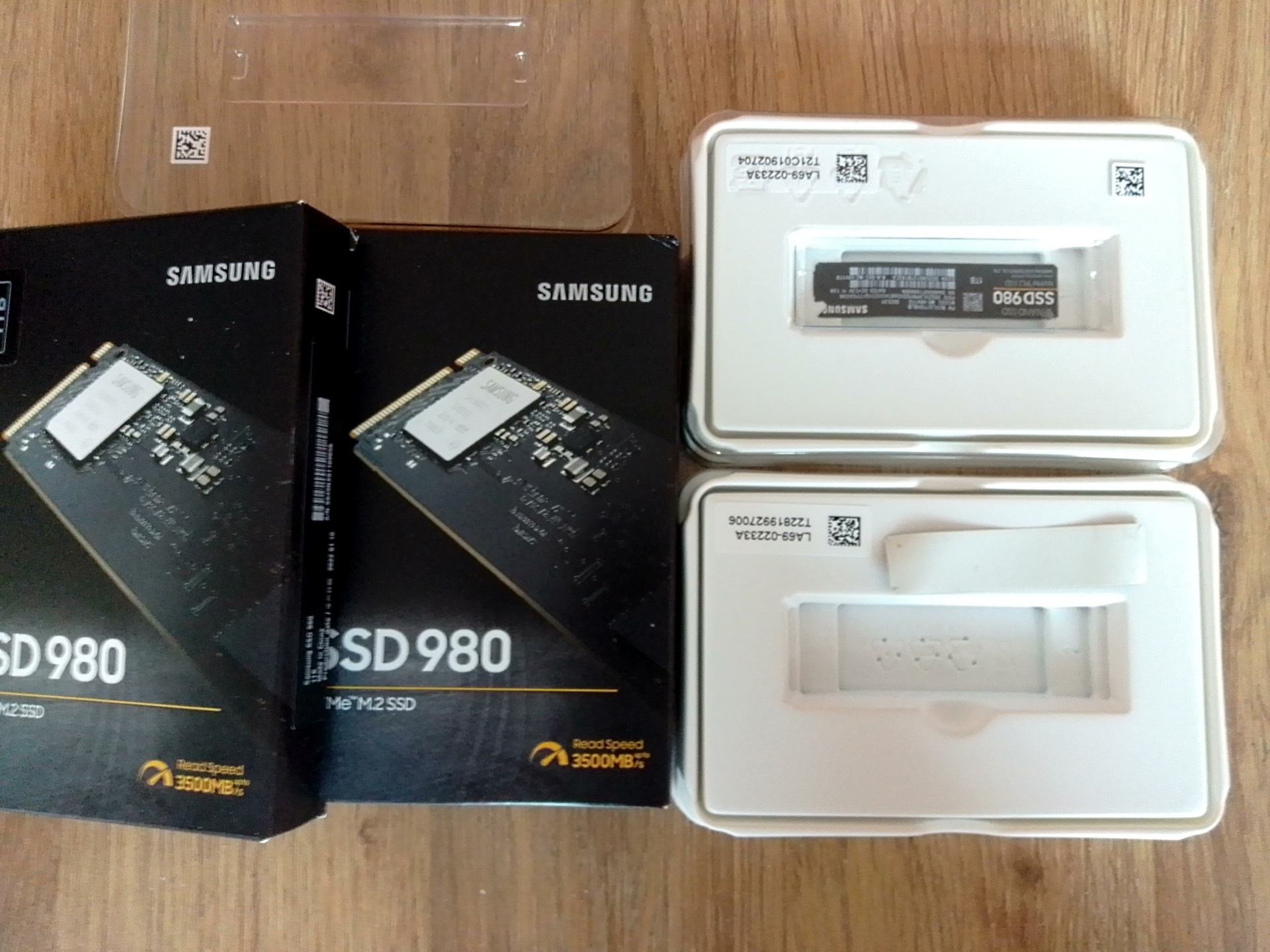

edit: Habe gerade mal bei meinen fünf (von sieben) verbauten NVMe SSDs nachgeschaut, weder bei den Crucials noch bei den Samsungs ist da was mit Kupferlegierung auf der Rückseite der vorderen Aufkleber.
..von "Warrenty void with remove" oder ähnlichen steht auch nichts, weder auf den Verpackungen, noch auf den Aufklebern oder in den Anleitungen.
Also, woher habt ihr diese Infos? Der Samsung DE Support hat dies mir ggü. nie so bestätigt (siehe Post #19323).

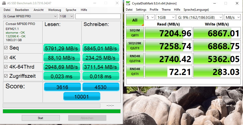

Interessant, bin wirklich auf Tests der Mushkin gespannt, schau dir mal die R4K Werte an, das ist schon ein deutlicher Unterschied zur 600er.

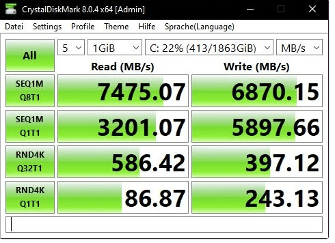

Der einzig relevante 4k Werte bei SSD mit Phison Controllern ist der von CDM, den von AS-SSD sollte man besser ignorieren, da etwa 30% der Testdaten dort extrem komprimierbar sind. Die 72,21MB sind nun auch nicht so überwältigend, meine SN850X 4TB erreicht 88,6MB, die 2TB sollte eher noch ein wenig besser abschneiden und war im November für knapp über 180€ zu haben.
Jeden der noch relevant ist. Immer wenn die 4k lesend bei AS-SSD höher als die 4k Q1T1 bei CDM sind, dann nur wegen des Bugs in AS-SSD und der Datenkompression des Controllers. Denn eigentlich kann dies schon deswegen nicht sein, weil AS-SSD den Mittelwert der Wiederholungen (per Default 5) anzeigt und CDM den Spitzenwert.
