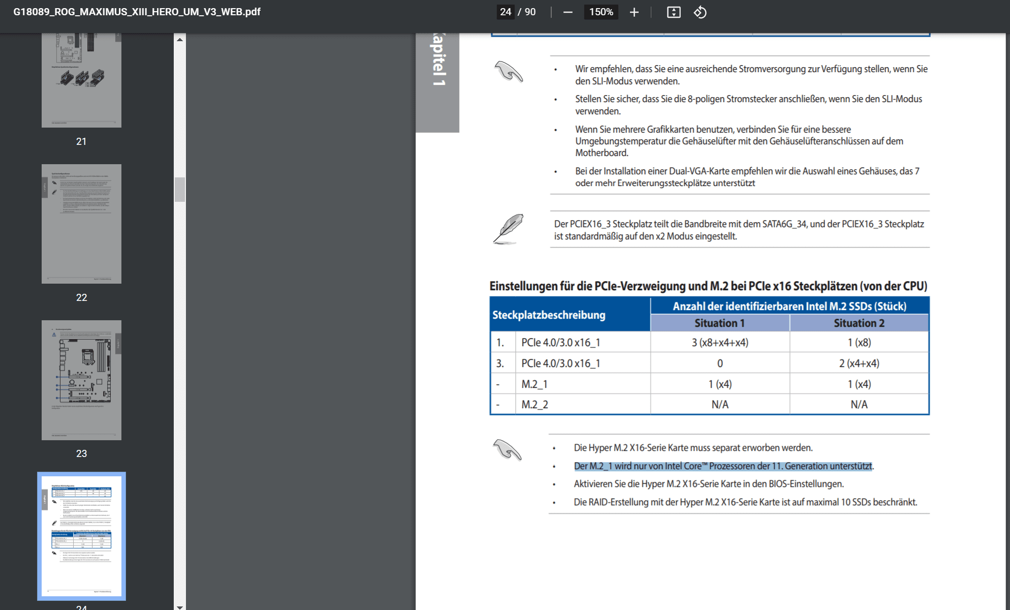

Welche slots verwendest du? Laut der Asus Seite funktioniert M2_1 nur mit 11th Gen Cpu's
das ist falsch der M2_1 funktioniert nur in Verbindung mit der 11th Gen!
kannst Du hier nachlesen:
Du hast bereits die Anleitung deines Mainbaords gelesen und verstanden welche M.2 Anschlüsse in welchen Konstellationen nuzbar sind?

Also hast Du zwei M.2 SSDs, einmal die 860 Evo, die eine M.2 SATA SSD ist und diese kann nur im M.2_4 Slots des Boards laufen und einmal die 970 Evo, die eine NVMe SSD ist und diese würde ich in den M.2_3 Slot stecken. Sie würde auch in M.2_2 laufen, aber dann gehen 8 Lanes für den ersten PCIe Slot der Graka verloren bzw. 4 für den zweiten, sollte der auch belegt sein.
Du könntest sie auch M.2_4 Slot packen, aber dann kannst Du die 860 Evo nicht mehr nutzen, also würde ich sie in den M.2_3 packen. M.2_1 funktioniert ja nur zusammenh mit einer Rocket Lake CPU, Du hast aber ein Comet Lake.
Wenn Du also die 860 Evo in den M.2_4 steckst und die 970 Evo in den M.2_3, dann sollten beide problemlos funktionieren, beachte das SATA6G Ports 5 und 6 nicht mehr benutzbar sind, dass man neue interne Datenträger immer erstmal in der Datenträgerverwaltung initialisieren muss und wenn sie dort nicht erscheinen, dann haben die Storage Space sie wahrscheinlich in Beschlag genommen und sie muss da erst entfernt werden. Wenn Windows auf die 970 Evo installiert werden soll, dann baue erstmal nur die 970 Evo, klemme auch alle SATA HDDs und SSDs ab und installiere Windows, dann übernimmt der Installer die Initialisierung für Dich und Du solltest es nicht vorher in der Datenträgerverwaltung machen, nicht dass Du die falsche Art der Partitionierung wählst, sonst kann der Installer damit hinterher nichts anfangen. Außerdem muss das UEFI dazu sehr wahrscheinlich im UEFI Modus sein, bei CSM unterstützen die meisten Boards kein Booten von NVMe SSDs.

Was hast Du für PCIe Karten in welchem der PCIe Slots? Der M.2_2 Slot wird ja mit 4 der 16 PCIe Lanes versorgt, die eigentlich für die Graka verwendet werden. Prüfe auch mal wie die BIOS Einstellung dafür ist, nicht das da fest eingestellt ist, dass alle 16 Lanes fest an den ersten PCIe Slot gehen.
Der erste ist belegt also der oberste, und wo bzw wie kann das genau einstellen im Bios?
Keine Ahnung, ich kenne das BIOS von Deinem Board ja nicht, aber vielleicht steht ja etwas darüber im Handbuch des Mainboards und sonst musst Du einfach mal im BIOS schauen was da passen könnte. Du könntest auch mal schauen ob die Graka trotz der SSD im M.2_2 Slot immer noch mit 16 Lanes angebunden ist, es sollten jetzt nämlich nur noch 8 sein.

Nein, es muss irgendwo im PCIe Bereich sein, aber es sollte eigentlich auf Auto stehen und damit sollte das Board selbst erkennen und die Graka auf 8 Lanes reduzieren, wenn der M.2_2 Slot belegt ist. Aber tausche vielleicht mal die 970 Evo und die 980, packe also die 970 Evo in den M.2_2 und die 980 in den M.2_3 Slot und was dann passiert. So wie ich das verstanden haben, wird die 970 Evo im M.2_3 Slot ja erkannt.

Die Einstellung gibt's im BIOS, ich hab das Hero hier aber grad keine CPU zum Anwerfen. In der Anleitung des Boards findest du es aber auch im Kapitel der M.2 Anschlüsse.
