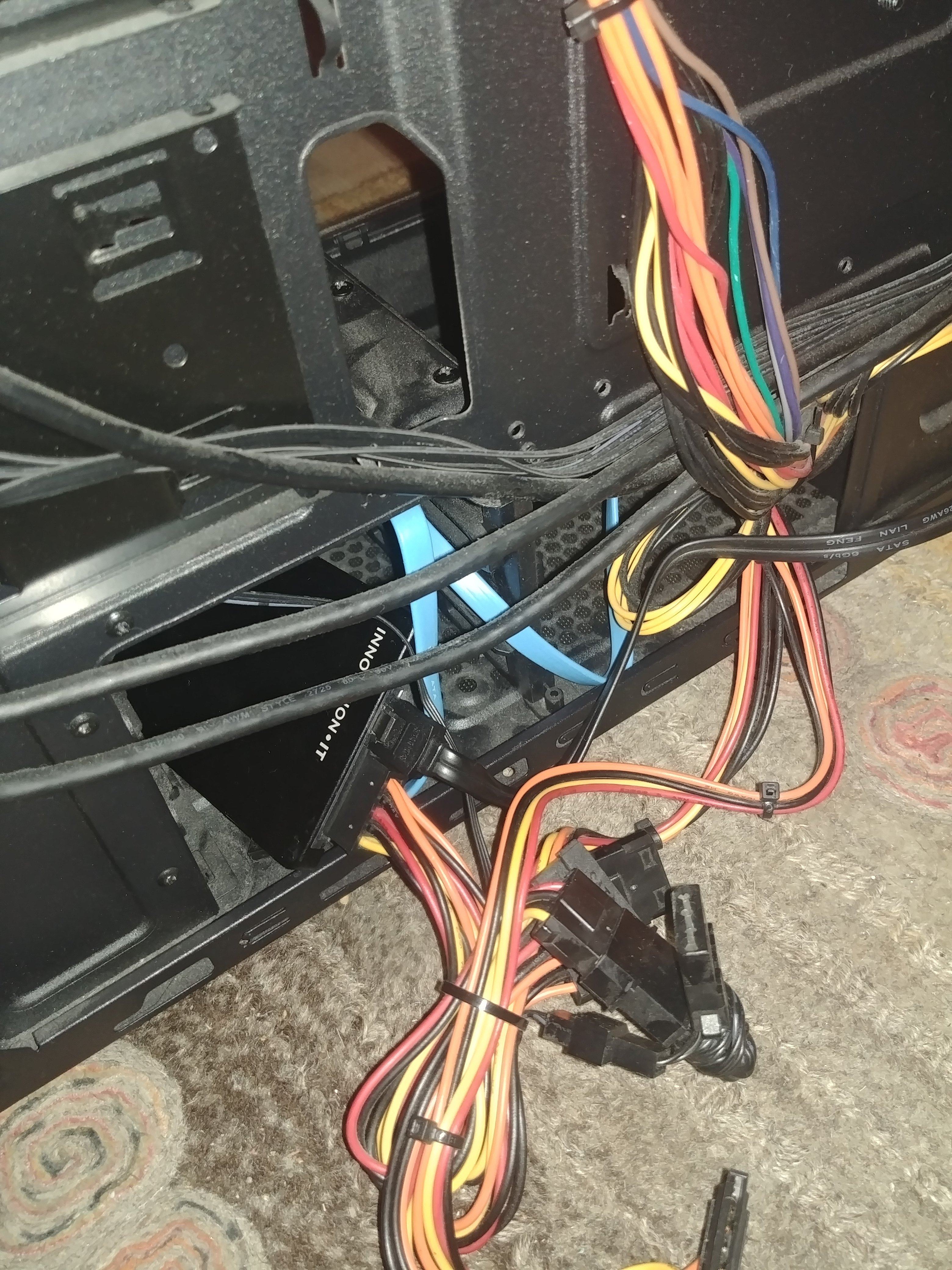

Ich war grad dabei bei einem computer den ich gerade gekauft habe eine ssd einzubauen mit windows oben und jetzt stecke ich im bios fest.
Wie schaffe ich das die erkannt wird bzw. Wie bringe ich das ganze zum laufen?

Na immerhin, ein Win10 könnte vielleicht funktionieren. Ist die SSD sauber mit Strom versorgt und vernünftig an bevorzugt dem ersten SATA-Port angeschlossen? Oder ist es eine NVME?
Jedenfalls sollte das Bios in einem solchen Fall zumidest das Vorhandensein des Laufwerks anzeigen.
Also ich habe die ssd angesteckt an 2 anschlüssen. Siehe foto.

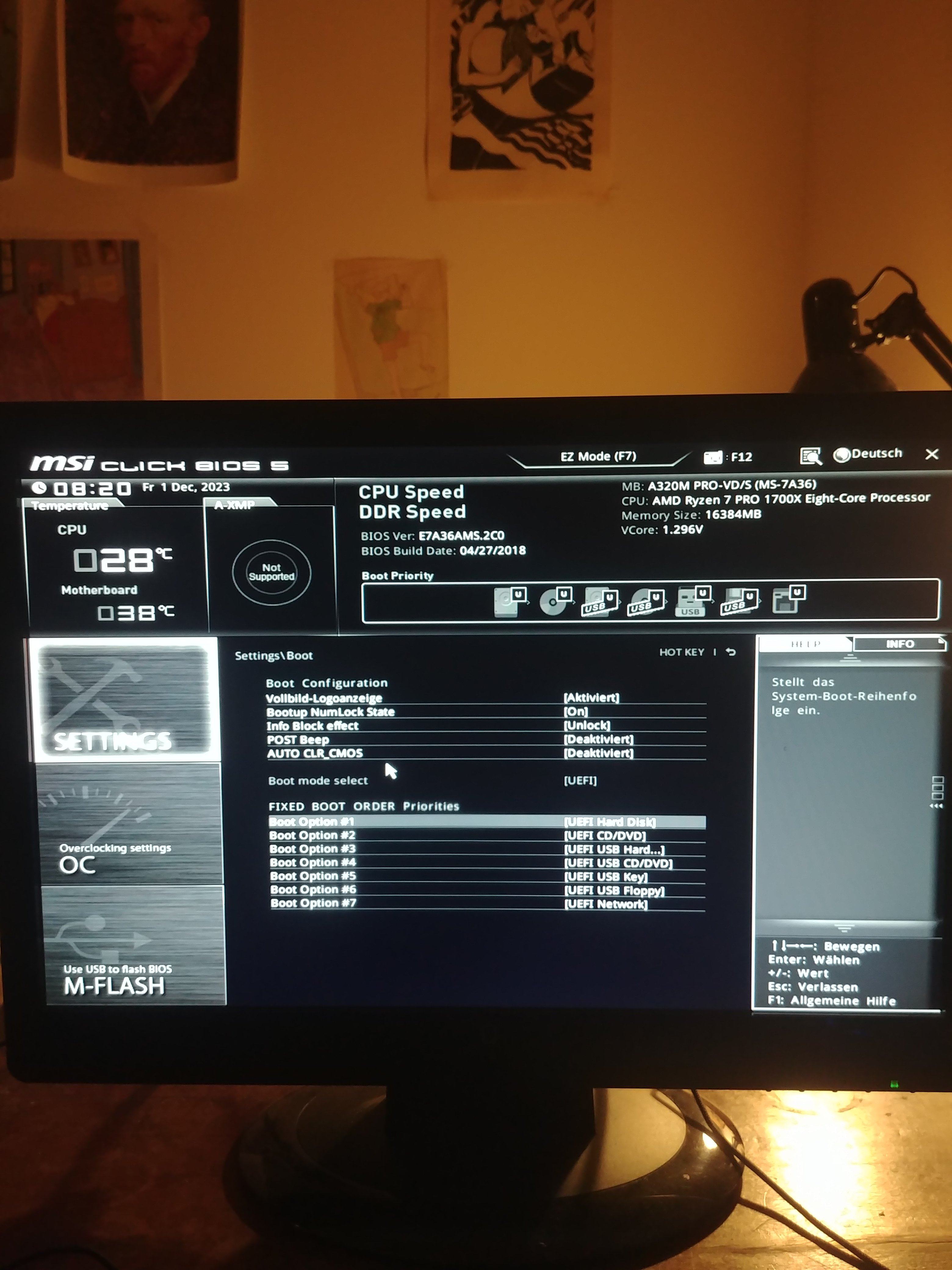

Außerdem wird mir die festplatte im systemstatus angezeigt. Im boot manager wird sie jedoch nicht angezeigt.
Siehe foto.

Ok, erkannt wird sie offensichtlich. Stellt sich wieder die Frage ob das Win10 im Legacy-Modus oder im UEFI-Modus installiert ist. der PC zeigt jedenfalls UEFI only Bootoptionen an.
Stell als erstes mal CSM auf an und soweit möglich die Treiberunterstützung auf beide.
Dass im Boot Menü nichts angezeigt wird liegt daran, dass kein Bootmedium gefunden wurde.
Damit von einer SSD/Festplatte gebootet werden kann, muss sie auch ausgewählt werden. Hast du sie ausgewählt, oder waren die Einstellungen bereits vorhanden ?

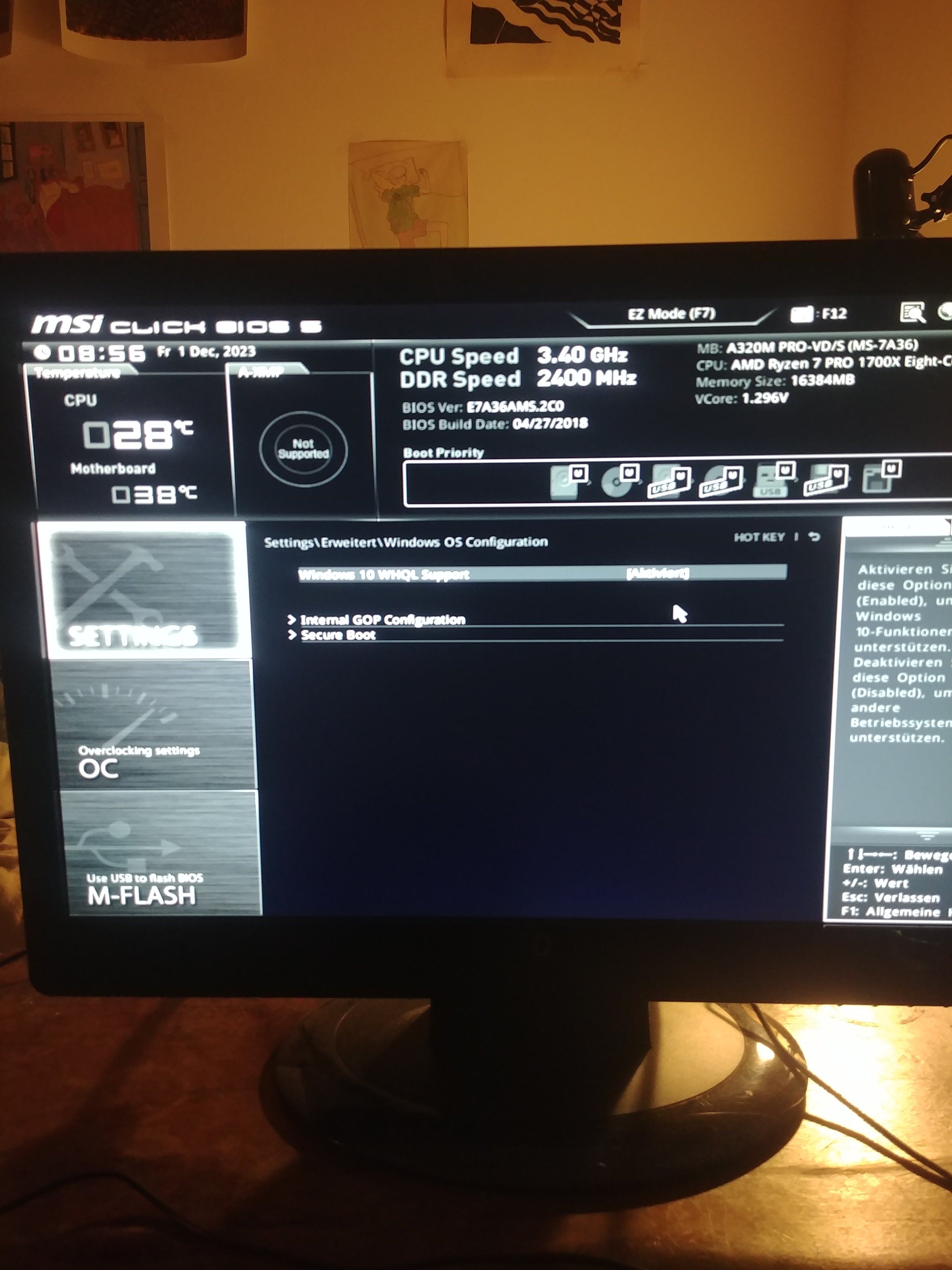

Ich bin jetzt grad dabei rauszufinden wie ich csm aktiviere.
Muss ich windows 10 WHQL support deaktivieren um csm zu aktivieren?
Ich habe gerade ein video gesehen wo der typ es in windows OS configuration aktiviert hat. Bei mir scheint das csm aber nicht auf.

Drücke mal die Taste F7, dann müsste so ein ähnliches Bild angezeigt werden. Dort lässt sich auch zwischen CSM/UEFI umschalten.
Was spricht gegen eine Neuinstallation von Windows ?
csm an, boot divec checken und probieren - wenn nicht, dann csm wieder aus und auf uefi stellen.

War das denn der einzige Datenträger im Quellsystem? Nicht dass die Bootpartition wo anders liegt und das Board deshalb nichts findet.
Er hätte einfach den ersten Booteintrag anklicken und die Bootpartition auswählen müssen. Ist es keine UEFI Platte, würde das aber auch nicht funktionieren, so lange nicht auf CSM umgestellt würde.
