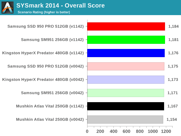

Bei Anandtech ist ein sehr aufschlussreicher Vergleich zwischen vier M.2 SSDs mit unterschiedlichen Schnittstellen gemacht worden.
Das Ergebnis in Kurzform: Beim alltäglichen Gebrauch ist der Unterschied kleiner 2%. Nur wenn man innerhalb eines Systems grosse Datenmengen kopiert, bringen PCIe SSDs einen spürbaren Vorteil gegenüber SATA (zu externen Laufwerken / SSDs ist USB 3 bzw. das Netzwerk der limitierende Faktor).
Verglichen wurden folgende SSDs:
1. Samsung SM951 256GB PCIe 3.0 x4 NVMe ($ 200.-)
2. Samsung 950 PRO 512GB PCIe 3.0 x4 NVMe ($ 318.-)
3. Kingston HyperX Predator 240GB PCIe 2.0 x4 AHCI ($ 300.-)
4. Mushkin Atlas Vital 250GB SATA 6Gbps ($ 90.-)
Testsystem war ein Intel NUC6i5SYK (Intel Core i5-6260U) mit BIOS v0042 und einer Vorabversion des BIOS v1142. Das letztere beseitigt einen Engpass von NVMe auf dem NUC.
Hier das Ergebnis von Sysmark 2014:
Der PC Mark 8 Storage Benchmark bringt praktisch das gleiche Ergebnis:
Die schnellste SSD (Samsung 950 Pro) braucht 1 h 6 min.
Die langsamste SSD (Mushkin Atlas) braucht 1 h 7 min.
Nur wenn man innerhalb des Systems (im Test zwischen zwei Partitionen der SSD) sehr grosse Datenmengen kopiert, sind die PCIe SSDs schneller (bis ca. 1300 MByte/s). Wenn man Daten nach aussen kopiert, limitiert die Schnittstelle (USB 3.0 und eSATA bei 500 bis 600 MByte/s, Netzwerk bei rund 100 MByte/s).
Nur sehr wenige Anwender (z. B. Video-Filmer) profitieren von den viel teureren NVMe SSDs.
Hier der vollständige Test: Choosing the Right SSD for a Skylake-U System
Erst mal weiß ich nicht, wo dieses Ergebnis im Test stehen soll, den Du hier auf die Grafik reduziert hast, wo die geringsten Unterschiede sichtbar sind - in einer Punktewertung, über deren Sinn man sich streiten kann.
Kommen wir dann zum Punkt, was bitte diese 300€- SSD in einem Billig- NUC von Intel zu suchen hat? Der Test ist schon völliger Schwachsinn, weil sich solche Leute niemals so eine SSD da reinstecken. Sondern die SSD wird von Leuten gekauft, die mit USB3.1 und Thunderbolt 10 bis 40 Megabit pro Sekunden in ihren PC prügeln können. Besonders beim X99 Chipsatz findet man einige Boards, die Thunderbolt an Board haben. Zudem gibt es ein Asrock- Mainboard mit 2x 10GbE.
Ich finde Punktebewertungen auch nicht so toll. Deshalb habe ich die Zeiten des PC Mark 8 Storage Benchmark aufgeführt, die in den im Testbericht verlinkten PDFs stehen:
Die Differenz ist 1.5%.

Sysmark und PC Mark messen die Geschwindigkeit mit realen Programmen (Photoshop, Office, Battlefield, WoW, ...). Dazu werden aufgezeichnete Benutzer-Interaktionen abgespielt und die Zeit gemessen. Das Ziel ist eine vergleichbare Aussage über die Geschwindigkeit im alltäglichen Betrieb (mit diesen Anwendungen).

Mit einem sehr schneller Prozessor / System wären die Anwendungsbenchmarks - optimistisch geschätzt - vielleicht 3 mal so schnell. Also ca. 20 min statt 1:06 h. Die 1 Minute Differenz aufgrund der unterschiedlichen SSDs entspricht ca. 5% Performancegewinn. Ob das den 3-fache Preis Wert ist?
Warum ich den Test hier eingestellt habe:
Es gibt hier immer wieder Diskussionen, weil Leute für normale Anwendungsfälle PCIe / NVME SSDs einbauen wollen und auf spürbar bessere Performance hoffen. Der Test zeigt, dass das Illusion ist, und man die mit einer SATA SSD gesparten Euro besser anders investiert (vielleicht in einen besseren Monitor oder einen schöneren Urlaub).
