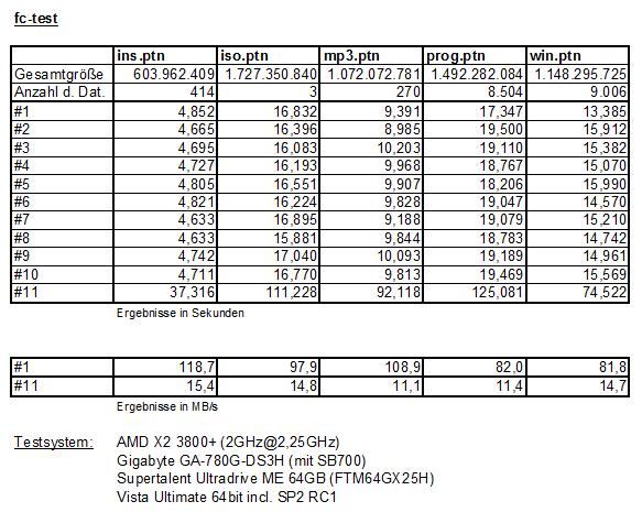

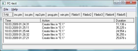

Hier mal eine Zusammenfassung meines Testlaufes:
Ich hab die UD zuerst mit HDDErase bereinigt. Dann hab ich den fc-test 10x durchlaufen lassen (immer schön alle 5 Pattern nacheinander). Jeder Durchlauf erzeugt 5,62GB an Dateien. Nach den 10 Testläufen war die SSD dann zu 92,4% befüllt. Man kann bis dahin schön sehen, dass die Performance nahezu konstant bleibt.

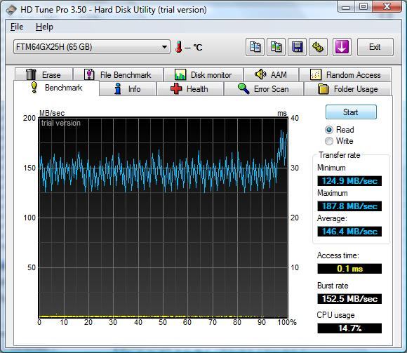

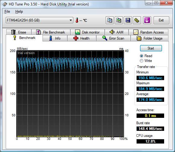

Ein Benchmark mit HD Tune Pro 3.5 belegt auch die immer noch recht gute Leseperformance. Man sieht hier schön, dass die Leserate in dem noch unbeschriebenen letzten Prozent noch etwas besser sind, aber anfangen kann man damit nix. Wer will schon "leere" Sektoren einlesen ;). Nebendran ist mal noch zum Vergleich die Leseperformance gleich nach dem Löschen per HDDErase. Sieht schön aus, aber diese Leistung schafft bringt sie nicht mehr, sobald Daten geschrieben wurde (ist aber immer noch schön fix):
HD Tune Pro 3.5 - Benchmark - Read (Blocksize 64KB) (after fc-test #10).jpg HD Tune Pro 3.5 - Benchmark - Read (Blocksize 64KB) (secure erased).jpg

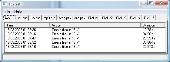

Danach hab ich einfach noch mal ein paar mal das ins.ptn laufen lassen und die letzten MB mit mp3s befüllt. Damit war die UD nahezu einmal komplett beschrieben. Die Schreibperformance fiel erst zum Ende hin leicht ab.
Anschließend hab ich sie per Quickformat pseudogeleert und den fc-test ein elftes Mal laufen lassen, beim 12. Mal wurde die UD aus dem System gekickt.
Man sieht hier, wie schwer sich die UD beim Erzeugen der Dateien tut. Sie wird bis zu 10x langsamer.

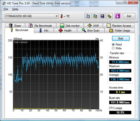

Auch der Lesetest mit HD-Tune Pro zeigt was interessantes auf (gemacht direkt nach Testlauf #11):
Man sieht schön, wie am Anfang, wo die erzeugten Daten vom fc-test liegen, die Leseperformance doch noch etwas in den Keller geht. Scheinbar steigt hier der Verwaltungsaufwand noch einmal merklich an, sobald man die SSD mehr als einmal "voll" beschrieben hat.

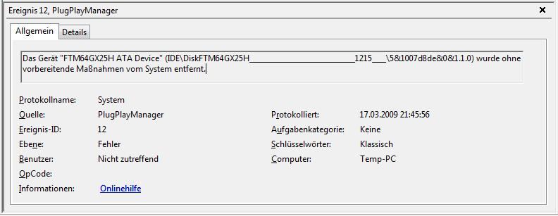

Hat den mal jemand geschaut was in der "Ereignisanzeige" steht?
Hier die interessante Fehlermeldung:
Wie ich schon bei meinen ersten Posting mutgemasst hab. Die Disk wird á la hot-plug aus dem System gekickt :).

AW312: Bräuchte man halt da nen Tool, was sehr schnell Dateien erzeugt. fc-test kopiert ja nix, sondern erzeugt einfach Dateien mit Random-Datenmüll.
Snoppy:
Hab ich doch letztendlich. Schau Dir die Tabelle in meinem Testposting an. Mit jeden Durchlauf von fc-test erzeuge ich 5,62GB an neuen Daten. D.h. mit jedem Testlauf wird die SSD um knapp 10% voller (genau: 9,24% ;)).
Vor dem elften Testlauf hab ich ca. 60,8GB an Daten auf ihr erzeugt/geschrieben. Damit kann ich sicher sein, das wirklich jeder Flashblock genutzt wird (mal abgesehen von Reserveblöcken, aber die werden vermutlich erst eingesetzt, wenn die ersten Flashblöcke die Grätsche machen).
Durch das Quickformat ist zwar die Partition wieder leer, aber das weiß die SSD nicht, davon bekommt sie nix mit. Schreibt man jetzt wieder was drauf, so sieht die SSD nur, dass sie schon benutzte Flashzellen neu beschrieben muß. Da keine leeren mehr vorhanden sind, muß sie erstmal Platz machen und Flashblöcke löschen. Das hat sie bei den ersten 10 Durchläufen nicht machen müssen, da ja durch das secure erase von HDDErase alle Flashblöcke richtig gelöscht wurden und es immer leere gab um neue Daten aufzunehmen.
Und genau deshalb wird die SSD so lahm.
Ich hoffe das war verständlich. Man muß sich bei SSD immer vor Augen halten, dass die SSD intern ihre eigene Verwaltung hat, die mit der Verwaltung auf Dateisystemebene nichts gemeinsam hat (noch nicht).
