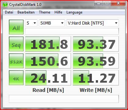

Und hier natürlich paar Benchmarks (Win7 drauf, Intel-P35 chipsatz im RAID modus):

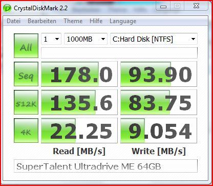

Hab blöderweise falsche Crytalmark-Version genommen. Deswegen hier nochmal Benchmark:

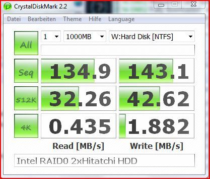

Raid 0 mit normalen HDDs ist leider keine wirkliche Lösung des Performanceproblems... :(
