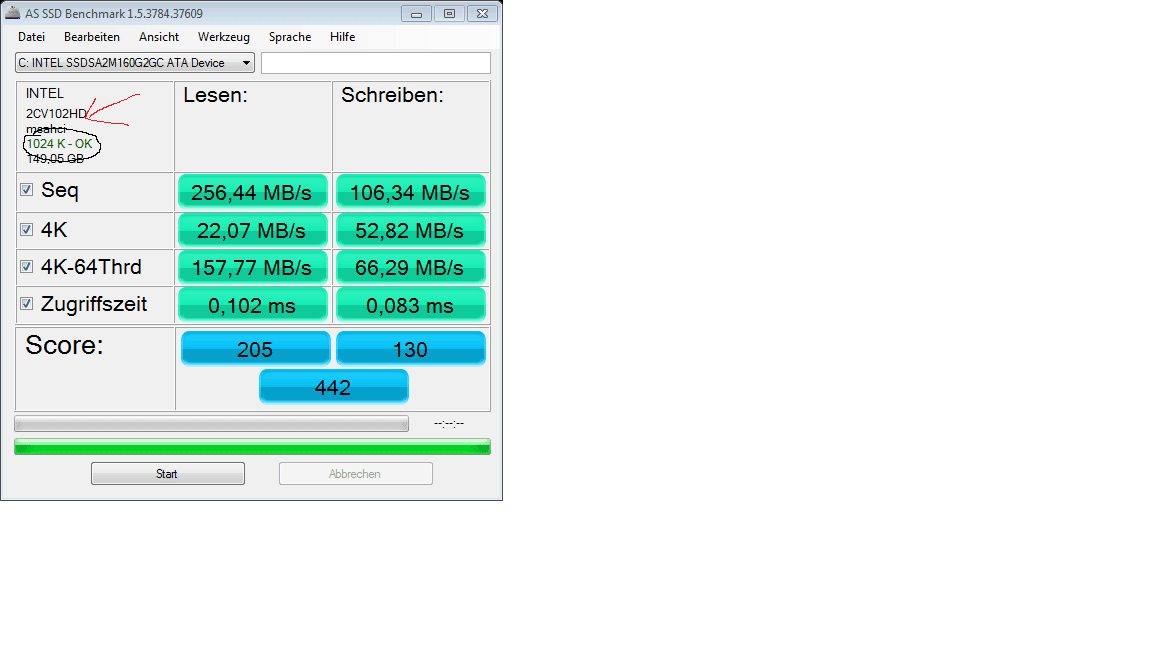

hallo,
ich hab mir jetzt die INTEL SSDSA2M160G2GC besorgt und den Benchmark durchlaufen lassen. Ich bin jetzt soweit zufrieden aber wenn ich das mit dem Benchmark von allatto
vergleiche dann hat seiner besser abgeschnitten. Ist das normal oder könnte man dort noch was ändern? ich hab heute viel zeit damit verbracht die ssd zu optimieren. hoffentlich hab ich da nicht zuviel eingestellt.
was denkt ihr?
ich hab das grad nochmal mit dem von allatto verglichen und dort musste ich feststelln das etwas doch unterschiedlich ist als bei mir. schaut euch mal das bild an. ich hoffe das ihr damit was anfangen könnt.
