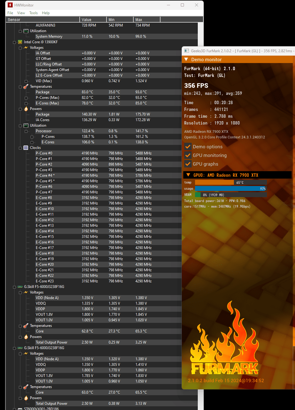

Starte mal Cinebench für die CPU und Furmark für die GPU ruhig beides zusammen.
Kannst auch das Gehäuseseitenteil aufmachen
Wie bekommst du überhaupt die 13900ks CPU mit der AIO 280mm gekühlt ?
Hast du limitiert ?
Ja habe auf 135 & 180W Limitiert, und ein negativ Offset von -55mV das mit dem gleichzeitigen Test würde aufgrund des PEAKS eventuell den Absturz in Helldrivers 2 erklären, aber die Crashes bei TimeSpy oder CPU Stresstest von 3D Mark oder Abbrüche bei Prime95 eher nicht.
Werde aber trotzdem mal einen Durchlauf starten... läuft nun schon seit 20 Minuten ohne jegliche Probleme

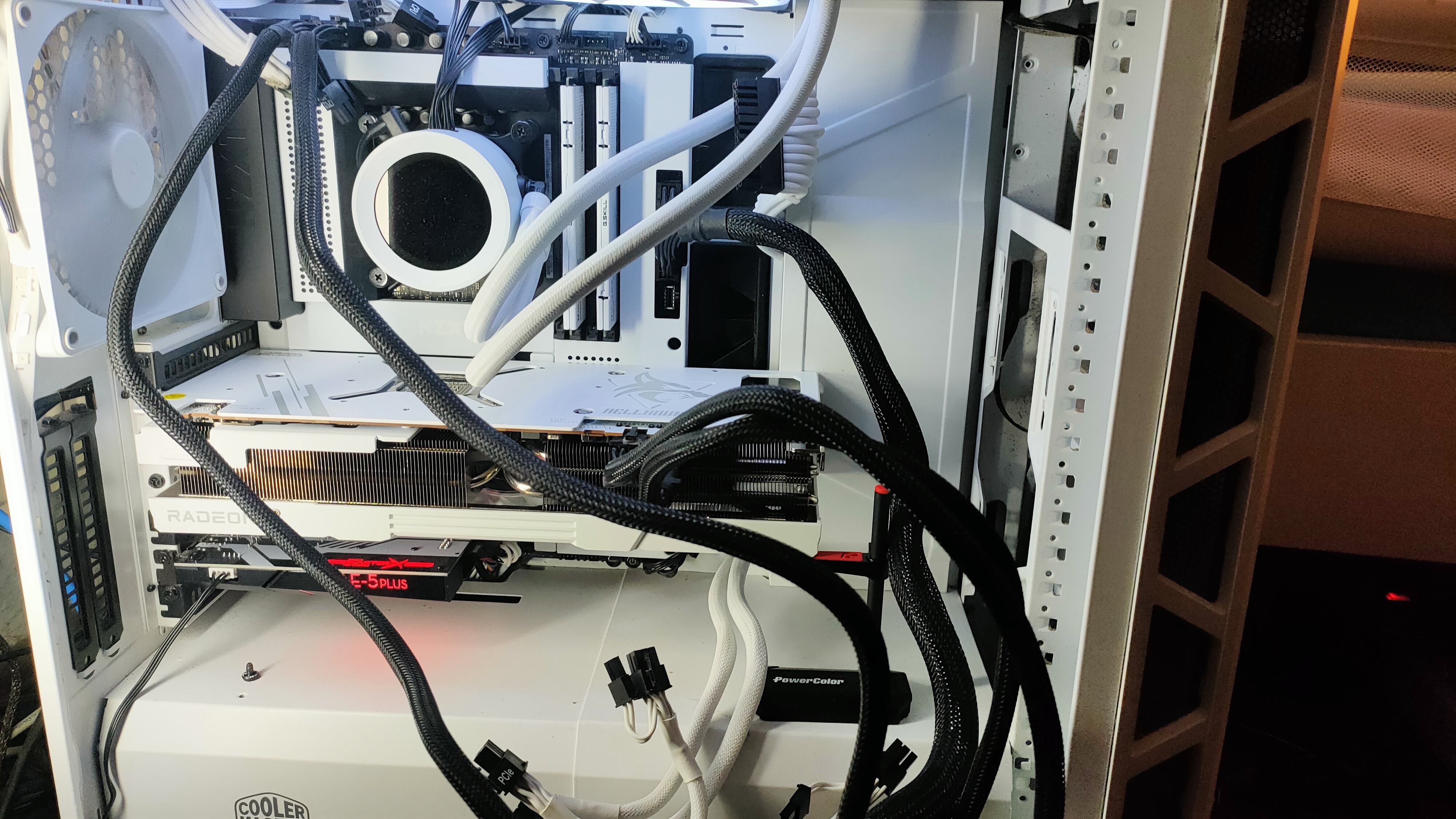

So habe nun das bequiet Netzteil dran, die ersten drei Male ist er mit Bluescreens abgeschmiert, bevor überhaupt die Windows Anmeldung kam...
Kernel Error, IRQ NOT... usw nun läuft die Windows Reperatur, alles sehr hakelig und ruckelt. Aber sie läuft erstmal. Mal sehen ob er danach Durchbootet ansonsten mach ich gleich einmal eine Cleane Installation auf einer S-ATA SSD.
