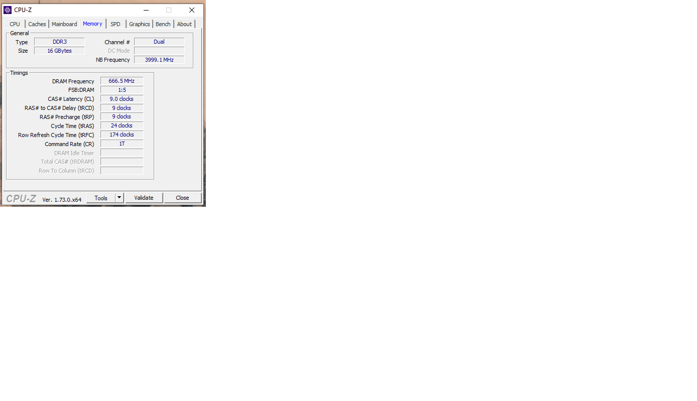

Wie läuft dein Speicher aktuell??
Auf welcher Frequenz?
Mit 666.5, Aber habe wie gesagt nichts verändert. Die Teile wurden bestellt und so eingebaut wie sie geliefert wurden :d
EDIT: Ich habe jetzt X.M.P aktiviert und er hat eine DRAM Frequency von 1199.8, also die 2400Mhz die er auch haben soll
