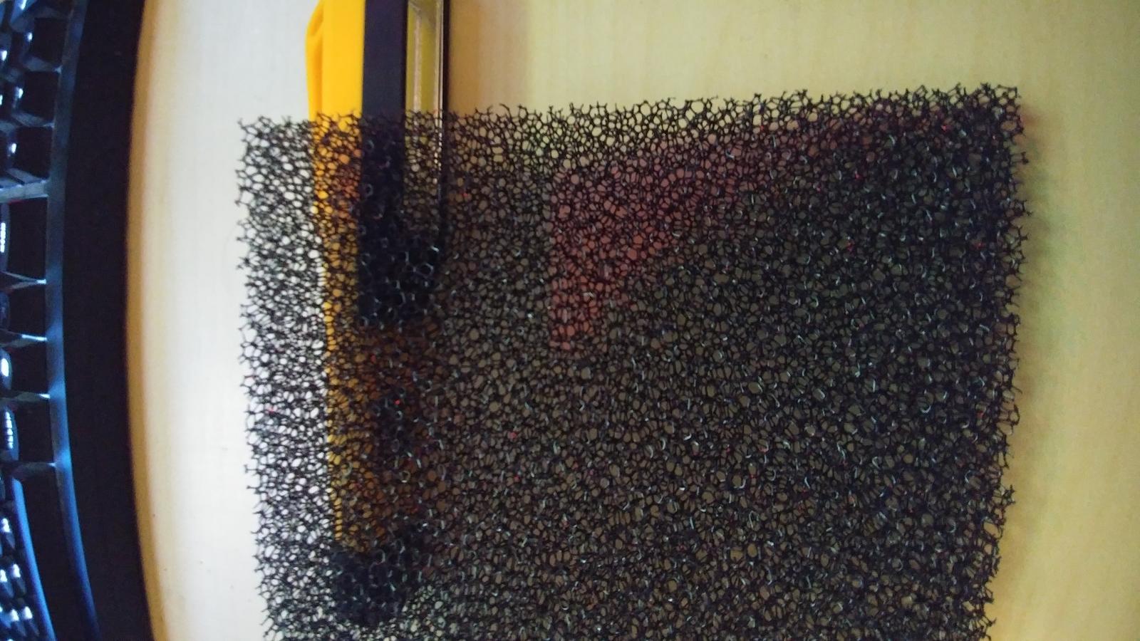

1cm wäre schon ok, hab aber nur 2cm gefunden und bestellt. Der von Lian Li ist ca 1cm. 2cm sollte aber auch ok sein, da genug Platz vorhanden ist. Vielleicht ist er in der Dicke sogar stabil genug um auf einen extra Rahmen zu verzichten. Ich hoffe dass ppi 10 nicht zu grob ist. Soll Mittwoch ankommen.

Die PPI 10 Aquarienfilter sind sehr gut, habe ich jetzt getestet. Die sollen ja auch nicht alles rausfiltern, sondern das was vermutlich in den Lamellen hängen bleibt und das machen sie recht gut, ohne den Airflow zu behindern. Hatte sowas 10 Jahre lang in einem Thermaltake Gehäuse. Da war es nur 4mm oder so dick und etwas engmaschiger, vermutlich PPI 20.
Der PPI 10 in 2 cm Stärke hat einen geringfügig besseren Airflow als die Standard Filter des Dark Base 900. Sollte in 1cm Stärke nochmal besser sein, plus dann ist er durchsichtig und man könnte die Türe abnehmen und Phantek Halos auf die Lüfter packen.

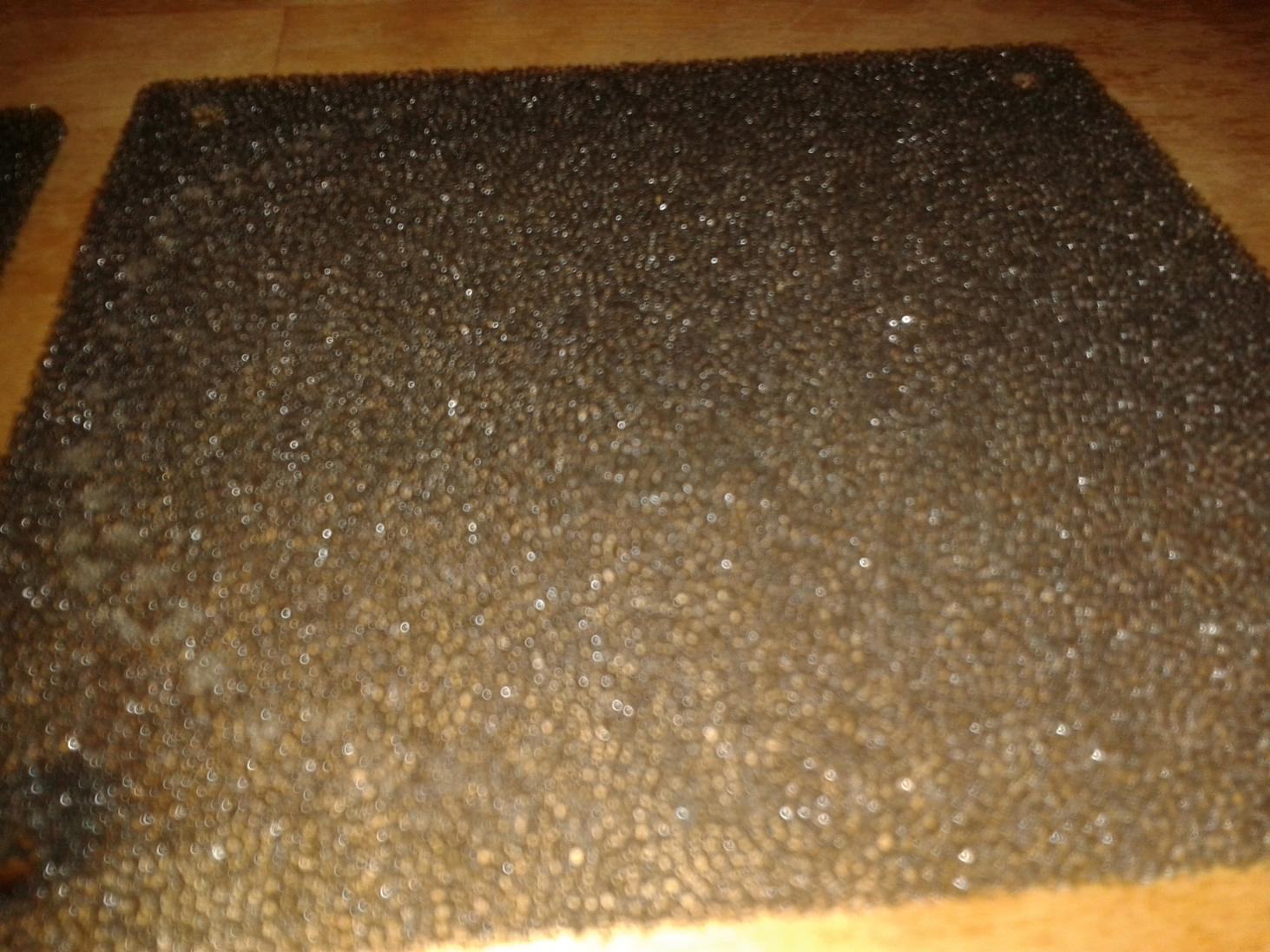

Der Vollständigkeit halber hier noch 2 Bilder, die zeigen wie gut das Aquarienfilter Material funktioniert. Die Stärke der Matten beträgt ca. 0,7cm. Laufen jetzt seit ein paar Monaten (140mm Lian Li Filter). Die Backplate und andere Flächen muss man natürlich hin und wieder kurz säubern, da es weder besonders feine noch statisch geladene Filter sind, aber die Lüfter und vor allem die Kühlrippen bleiben 100% sauber trotz minimalem Luftwiderstand und sie lassen sich in minutenschnelle reinigen und trocknen.
