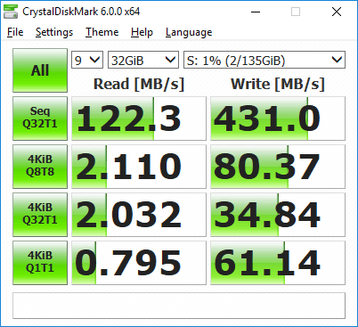

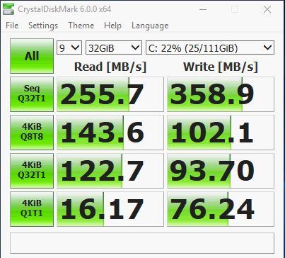

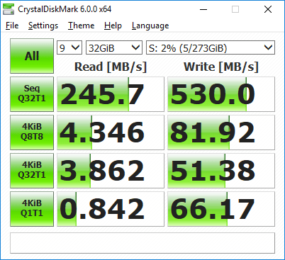

Hmmm, so, hab mal etwas weiter gespielt.
Hier der Status:
Die Kingston SSDs (SA400S37/120G) sind zwar günstig, aber auch billig !
Die Write-Performance ist einfach nur schlecht !
Die Teile werden mit „bis zu 320 MB/s“ Schreibgeschwindigkeit beworben, davon sind sie aber weit entfernt. Einen Einzeltest habe ich nicht gemacht, aber selbst im Raid0 (!!!) mit allen 4 (!!!) bekomme ich auf nicht mal 300MB/s (!!!) am Smart-Array mit 2GB FBWC (!!!).
Momentan habe ich sie am Controller als SmartCache hängen, also das was ich im ersten Würfel schon mal gemacht habe, aber hier auch mit sehr bescheidenen Werten (300 MB/read, 200MB/write) auf dem resultierenden Laufwerk aus 2*HD204UI (R1) und 4* SA400S37 (R0-SmartCache).
Wobei mich die 200MB write wundern, so schnell dürfte das gar nicht sein, ist ja WT nicht WB !
Totale Enttäuschung…
