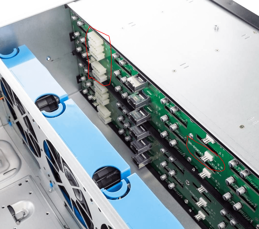

Was auch noch interessant wäre, zu wissen:
- Es piepte, als ich nur 1 der beiden Netzteile angeschlossen hatte - ist das grundsätzlich auf Doppelbetrieb ausgelegt oder eine BIOS-Einstellung?
- Wieso lüften die Netzteile bereits, sobald sie am Strom hängen und der Server aus ist? Ist ja nervig - brauch man dann zwingend eine Netzwerksteckdose oder kann man das irgendwie dauerhaft deaktivieren?
- Kann man die Backplane des Gehäuses bei Bedarf austauschen - auf eine mit SATA III 6 GB/s?
- Gibt es leisere Lüftervarianten?
Wenn du das Netzteil rausziehst, dann piep auch nichts.
Weil die Netzteile sonst überhitzen, da sie im standby schon jeweils 15-20W ziehen, wenn ich mich noch recht erinnere.
Tauschen kannst du die Lüfter, dazu brauchst du aber andere Anschlusskabel oder verzichtest auf hotswap und baust normale Lüfter ein. Das kann aber zu einem Hitzeproblem führen.
Deine Lüfter brauchen aktuell irgendwas um 40W.
Sprich also, dein Gehäuse zieht selber, ohne Rechenrechnik, ~60W .
Meinst du ganz rausziehen? Weil ich hatte es nur ein paar Zentimeter rausgezogen... werd ich dann nochmal testen.
Also wenn ich den Server ausschalte, leuchtet er noch. Ist er da per se im StandBy und ausschließlich nur per schaltbarer Steckerleiste auch wirklich auszuschalten? Das wäre blöd. Oder ist auch das wieder vom Mainboard abhängig und das "war halt früher so"?

Die Version des 836, die du hast, ist 15 Jahre alt.
Da hat man einfach die Lüfter auf Volldampf laufen lassen.
Aktuell Server, wie z.B. einen DL380 G10 lässt du im Idle direkt neben dir laufen, ohne Ohrenbluten.
Wir haben im RZ nen 15Node ESX Cluster mit den SM-Cases laufen, du kannst da nicht neben arbeiten.
Mit aktuellen Dell/HP Cluster kannste du auch nen Meeting daneben abhalten.
Das Thema effizient war früher nicht Energieeffizienz, sondern Baueffizienz. Daher auch passive Kühler und ordentlich Luftstrom. Den braucht du nämlich an anderer Stelle eh.
Und auch bei den Netzteilen hat sich was getan, in den letzten 15Jahren.
Wir haben HP DL380 G5 und wenn du den Server ausstellst, dann kochen dir die Netzteile weg, weil deren Lüfter nämlich nicht angeht, wenn aus.
HP wird halt sagen, Server schaltet man nicht aus, die sollen laufen.
Und das ist der default. Ich habe meine umgebaut. Dazu gibt es SQ-Netzteile und auch PWM Lüfter, direkt von SM, für die neusten Versionen des Cases.
Das ist aber mit Invest verbunden. Des Weiteren muss man beim PSU auch aufpassen, dass man die richtigen PSU zur richtigen PDU nimmt. Denn auch da gibt es verschiedenen Versionen.
Das wird dann schon leiste und hängt dann, bei den PWM Lüfter, vom MGMT ab. Flüsterleise wird es nicht. Und die Sunon-Lüfter(Nennstrom je 1,1A bei 12V) sind nunmal keine Leisetreter, wenn aufgezogen und sind auch nicht auf Strom Sparen ausgelegt.
Also ja, man kann das leiser bekommen, auch mit Standardbauteilen von SM.
Und auch ja, man kann das noch leiser bekommen. Dazu braucht es nur ne Flex und nen Bohrer. Dann kann man das ganze Case komplett entkernen und z.B. ein SFX NT einbauen.
Wichtig ist dann, dass man den Rest auch beachten muss. NICs und RAID-Controller leben z.T. auch vom Luftstrom, den so nen Case erzeugen kann.
Reduziert man den Luftstrom, wird es ggf. wärmer.
Geringerer Energieverbrauch ist auch die Folge reduzierter Lüfterstärke, neben der allgemeinen technischen Entwicklung.
Die im Video gezeigten Noctua würden bei möglichem Vollausbau den Server nicht kühl bekommen. Aber auf genau diesen Vollausbau ist das Design und die Komponenten ausgelegt.
Wenn man jetzt den Use Cases spezifizieren kann, kann man auch an der Umgebung Hand anlegen und das hat der Kollege in dem Video gemacht.
Wie gesagt, schau mal im SC836 Thread nach, da sollte ein wenig gezeigt werden, was geht.
Das upgraden mit Originalteilen, kostet halt auch entsprechend Geld. Vorteil ist, man behält das Design bei, Nachteil, neben dem Geld, es wird nicht ganz so leiste und stromsparend.
@Netzteilpiepen
Stromkabel alle raus. 1 NT aus, 2.NT mit 230V beaufschlagen. Kein piepen.
Alle ATX Rechner sind nach dem Runterfahren im Standby. Maximale unterschiede sind in den Standby-Modi (S3 usw...).
Ansonsten muss das Netzteil, damit ATX und die Standby-Modi funktionieren, noch immer einen Grundbedarf decken und dazu müssen alle Komponenten bestromt werden. Das ist neben dem MB auch das/die PSU selber, aber auch das PDU.
Und da kommt man eben darauf, dass die NTs halt gut was brauchen, mit dem PDU. (MB z.B. abgeklemmt)
Und dieser Grundstrom würde das NT überhitzen, damit das nicht passiert, muss der Lüfter ran.
Sprich das Ding braucht dann noch mehr Strom. Und so kommt man eben auf die 15W. (Case only)
Das verbaute MB kommt also zu dem NT-Strom noch dazu. Da wird man sicherlich bei 5-10W liegen.
Sprich da, wo normale komplette Rechner evtl. auf max. 5W kommen, ist das SC836 bei 15W+(5->10")W.
Strom sparen geht wohl nur, wenn man das beim Nachbar anklemmt.
Also ja, wenn du in Richtung 0 willst, alles komplett umbauen oder halt "Stecker ziehen".
Auch beim Betrieb bist du bei den ~60W Grundlast, ohne das MB.
Wenn du also ernsthaft vorhast, das Case zu verwenden, und dabei Strom als auch Lautstärke ein Thema sind, hilft nur Umbau, entweder in der SM-Linie, mit Profiausrichtung oder aber die Brecheisenmethode und dann mit Anlauf.

das https://www.heise.de/preisvergleich/fantec-src-4240x07-1873-a1620796.html?hloc=at&hloc=de wäre deutlich günstiger
Die BP vom SC836 hat doch "Fault"-LEDs oder habe ich das da oben falsch interpretiert?
Die BPN-SAS-836TQ hat 2 Modi, die man per Jumper wechseln kann: SGPIO (default) und I²C
Für SGPIO hat sie 4 Sideband-Anschlüsse.
Aja, die 24er-Cases hatte ich erst verworfen... aber mit dem Plan der 4 SSDs wäre das so wohl sogar besser als mit Extra-Trägern - bräuchte da nur 4x 2,5-auf-3,5 HDD Adapter für die SSDs.
Im Fantec sind wohl 2x Backplanes dieses Herstellers verbaut. Leider finde ich da nur diese Beschreibung, die aber nicht ganz hinhauen kann, weil da von 2 Stromanschlüssen geschrieben wird, während wir hier ganze 5 je Backplane sehen:
Ich mutmaße mal wild herum, dass man nicht alle anschließen muss, wenn man kein redundantes Netzteil betreibt. Sicher bin ich mir aber nicht, weil es je Backplane eine ungerade Anzahl ist. Die ganzen Lüfteranschlüsse lassen aber zudem vermuten, dass die auch über die Stromanschlüsse angetrieben werden und wenn man sie nicht nutzt, eben auch nicht angeschlossen werden müssten. Welche da nun wie zugewiesen sind, bleibt ohne Beschreibung leider unklar.
In der Beschreibung der ähnlichen Backplane steht zumindest schon mal "Supports hard disk drive alarm functionality (SGPIO signal)", wobei das für diese Backplane natürlich nicht auch gelten muss. Überaus seltsam finde ich aber die kurze SGPIO-Kompatibilitätsliste, wobei es noch dazu ein "LSI 9708EM2" gar nicht gibt.
Wäre also schon interessant, mal die genaue Backplane und zugehörige Beschreibung herauszufinden.
@tar du brauchst keine Adapter für 2.5" > 3.5" bei dem Fantec Gehäuse, die Carrier haben die Bohrungen für 2.5" an der Unterseite.
