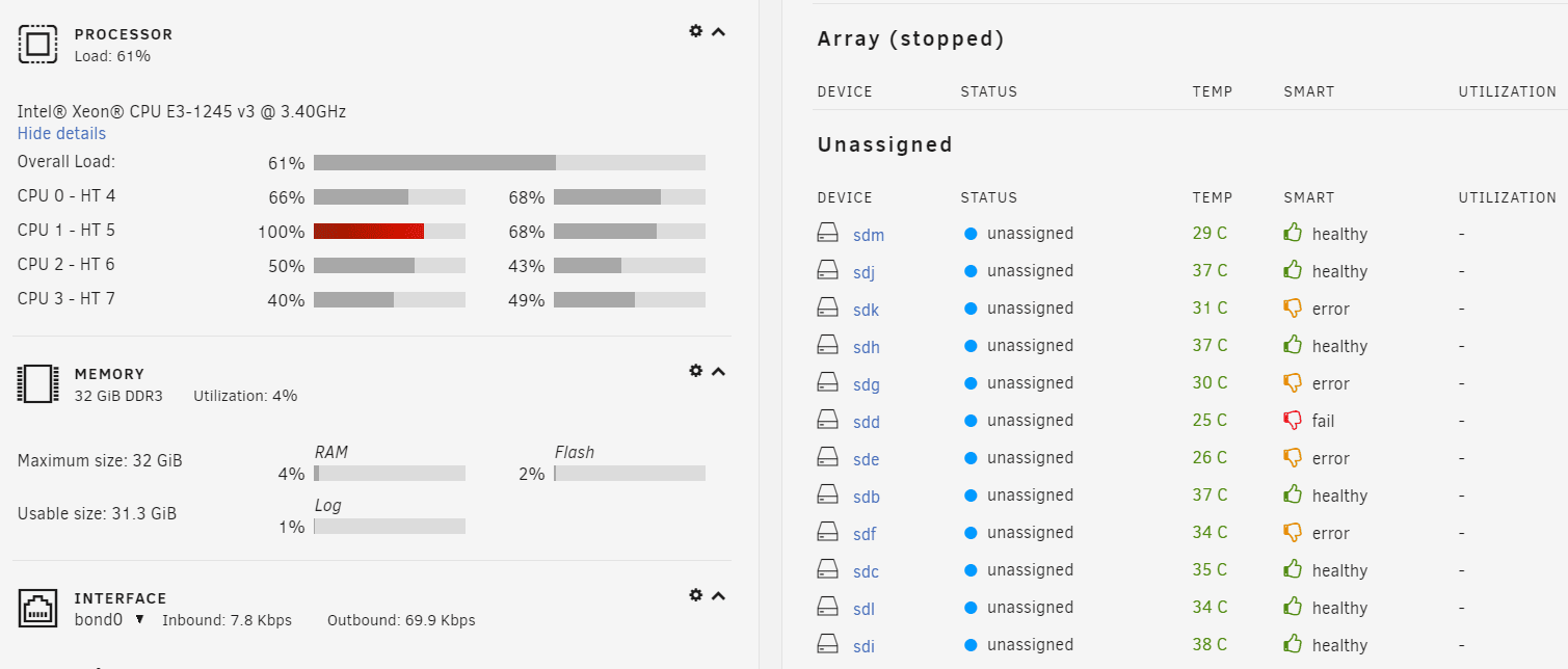

Dort fiel mir dann leider ins Äugelein, dass die älteren 1-2 TB Platten nicht mehr all zu gut aussehen und dass eine der drei neuen 16 TB-Platten sich überhaupt nicht meldet. Mehrmaliges Umstecken brachte keinen Erfolg. Erst nach einem Test an einem dieser externen USB-SATA-Steck-Gehäuse an der Workstation meldete sie sich nach mehreren Bootversuchen. SMART zeigte bei ihr aber keine Fehler, nur beim Umstecken ins Servergehäuse ging sie wieder nicht. Ist die hinüber?
Für die guten Platten läuft aktuell ein Pre-Clear, damit ich das Array mal aufsetzen kann. Die Temperaturen liegen auch nach einigen Stunden vollkommen im grünen Bereich. Die hohe CPU-Auslastung ist übrigens eine Fehlausgabe, da es sich hier um IO-Waits handelt, da die Platten ja ganz schön hantieren.

Die kam frisch und blank vor 2 Wochen als reine HDD und war für erste Tests bereits direkt mittels SATA angeschlossen, wo sie wie die anderen beiden auch funktionierte. Ich erhalte nun eine Ersatzlieferung - mal sehen, ob die wieder in schlichter Pappe daherkommt.
Update:
Letztlich waren 3 HDDs defekt:
- 160 GB Matrox (14 Jahre alt)
- 2 TB Samsung (11 Jahre alt)
- 16 TB Toshiba (neu, aber für Lieferung unzureichend verpackt)
Bei der Toshiba habe ich um Nachlieferung gebeten, wobei statt 1 nochmals 3 Platten nachgeliefert wurden, die zwar erneut ohne Schaumstoffverpackung, aber etwas besser gegen Lieferschäden verpackt waren. Man kam mir obendrein insofern entgegen, dass ich hiervon gleich alle 3 auspacken und parallel testen konnte und letztlich die hätte behalten können, die mir am ehesten zusagten, statt diese einzeln auszupacken und jeweils ggf. nach einem 3-Tage dauerndem Intensivtest festzustellen, dass diese nicht ginge und mit der nächsten Platte fortzufahren, was schlimmstenfalls 3x solange gedauert hätte.

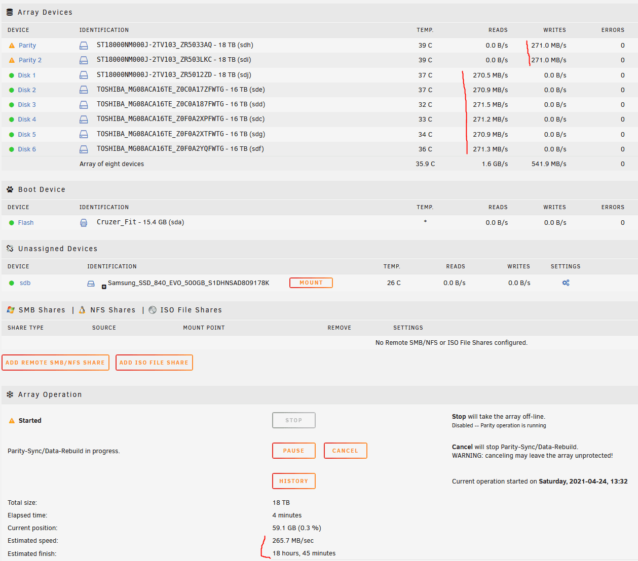

Derweil habe ich die nachgelieferten 3x 16 TB Toshibas erfolgreich getestet und mich dazu entschieden, alle guten zu behalten und die 1 defekte der 1. Lieferung zu retournieren. So konnte ich ein (zunächst paritätsloses) 80 TB Array aufbauen, alle Daten meiner alten Festplatten zusammenführen, mit dem Sortieren beginnen und mit Unraid-Einstellungen sowie Dockern experimentieren. Dies funktioniert dank den Plugins "Unassigned Devices" und "Unassigned Devices Plus" innerhalb des Unraid-Servers (bspw. im Midnight Commander), so dass man nicht gezwungen ist, die Daten per Netzwerk zu übertragen.
Vor 3 Tagen sind dann auch die 3x 18 TB Seagate eingetroffen, deren Intensivtest nun ebenfalls abgeschlossen wurde. Davon habe ich nun 1 als Array-Disk und die anderen beiden als Paritäts-Disks hinzugefügt. Das Erstellen der Parität dauert dabei ca. 18-24 Stunden.
Sobald dies abgeschlossen ist, werde ich zuguterletzt noch die 3x 12 TB HGST-Platten, auf denen momentan noch alte Daten liegen, ins Array einbinden und formatieren. Damit habe ich dann insgesamt 134 TB, wovon aktuell ca. 44 TB belegt sind.
