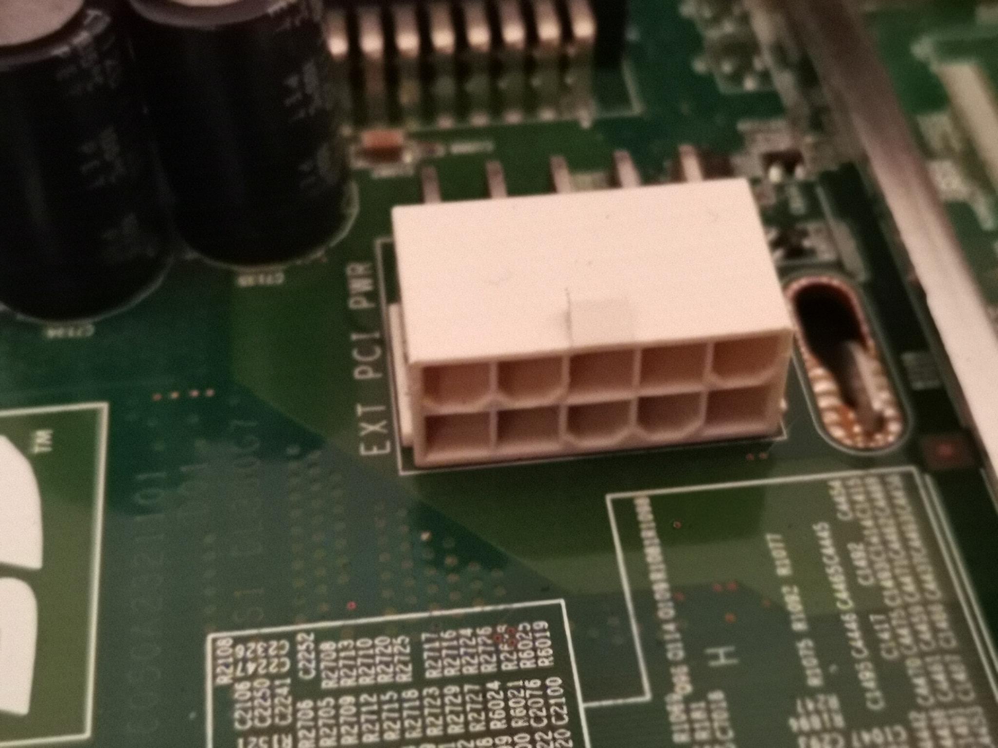

Hey Leute ich habe heute einen gebrauchten Server bekommen. In dem war leider ein SAS Hub verbaut der über das Mainboard mit Strom versorgt wurde.
Ich möchte die Festplatten aber ohne den SAS Hub betreiben, da die Kabel sonst nicht alle rein passen. Einen Adapter von SAS auf 4x SATA habe ich. Aber wie bekomme ich die Festplatten mit Strom versorgt.
Ich bin heute irgendwie zu doof bei Google ein Kabel zu finden, dass 4 oder am besten 6x SATA auf irgendeinen Anschluss auf dem Mainboard für Strom hat. Ich hoffe ihr wisst was ich meine und könnt mir helfen.
Hier noch die Fotos der möglichen Anschlüsse: IMG_20190108_201031.jpg
Hey nein das Netzteil hat keinen Kabelbaum. Das ist direkt mit dem Mainboard verbunden.IMG_20190108_201008.jpg Der Anschluss versorgt aktuell den SAS Hub
Das Teil ist doch eine passive Backplane. Du brauchst also nur ein Kabel was sowohl an deinen Kontroller als auch an die Backplane passt.
Die Elektronik auf der Backplane ist nur für die Ansteuerung der LEDs und für die Stromversorgung der Festplatten. Die Netzteile der HP Server haben nur 12 Volt. Alle anderen benötigten Spannungen werden auf dem Mainboard oder den Backplanes erzeugt. Im Falle der Backplane sind das 5 Volt für die HDDs und 3,3 Volt für die LED Logik.
Zumal die Backplane auch mit SATA-Disks klar kommt - ich habe auch in nem DL360 SATA-Platten am onboard-Controller + 1 Zusätzliche SSD, die ich anstelle des DVD-Laufwerks angeklemmt hab.
im DL380 mit der größeren Backplane hab ich intern einen Controller verbaut, bei dem ich Testweise auch nur 1 Anschluss ans Board und 1 Anschluss an den Controller gepackt hab - ergo hat jeder 4 Platten gesehn.
