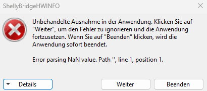

Ich hab heute die neuen Shellys (Plus) bekommen aber klappt leider nicht mit dem Plugin :(
Ich hatte mich die Tage schon mal dazu belesen und wollte eig. was schreiben. Die APIs wurden bei den Gen2 (Plus) Geräten geändert.
Was kommt da bei dir?
http://<ip-vom-shelly>/status
@FB07
Oder die:
http://<ip-vom-shelly>/rpc/PLUGS_UI.GetStatus
@FB07
Oder die:
Funzt nicht
Ich meine im Browser. ;)
Achso :d
http://<ip-vom-shelly>/status = not found
http://<ip-vom-shelly>/rpc/PLUGS_UI.GetStatus = { }
Wenn ich die Weboberfläche normal aufrufe sieht es so aus
http://<ip-vom-shelly>#/switch/0/overview
Bekommst du da was angezeigt?
http://<ip-vom-shelly>/rpc/shelly.getstatus
Falls du ein PW gesetzt hast vorher in nem anderem Tab einloggen.
Ja nur ein leeres Feld

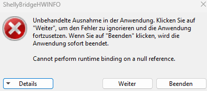

hast du die Url entsprechend geändert?
hast du unten vorher Shelly Plus Plug S ausgewählt?
kannst du mir die API direkt mal mit nem Browser aufmachen und nen Screen schicken.
Danke
Gruß

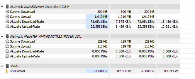

Kommando zurück, wenn ich auf Start drücke sehe ich zwar keine Meldung aber hab es grade unter HWINFO gefunden :d
Klappt vielen Dank :)
